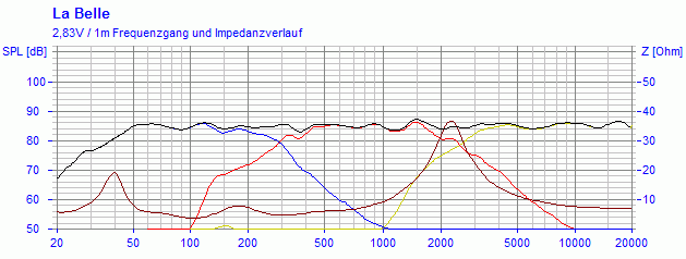

                          Der Glaubwürdigkeit wegen noch der gemessene Frequenzgang der realen Box:
Name: la_belle_fs_ 111123(Internet).GIF
Ansichten: 3
Größe: 9,9 KB
                          Wer die Lage der Gipfel und Täler zwischen meiner Simulation und der Messung vergleicht, wird feststellen, dass sie im relevanten Bereich an den selben Frequenzen liegen und in der Amplitude die selben Werte aufweisen.
                          Dann dürfte in der Simulation bereits zu sehen sein, dass durch die Beschaltung der Tiefbass um gut 2 dB bedämpft wird, nach oben gefolgt von einem Peak (könnte man das auch als Ecke bezeichnen?) bei gut 50 Hz, eine Senke bei 80 Hz, die 2 dB tiefer liegt, um dann zu 100 Hz wieder auf das Pegelniveau der gut 50 Hz anzusteigen.
                          Alles in allem nicht gerade linear. Nach vorherrschender Meinung auch nicht unbedingt eine Raumakustikfreundliche Abstimmung wenn es um Neutralität geht.

                            Wo soll jetzt der Vorteil der Variante mit Saugkreis sein? Es gibt von vorne herein keinen Überschwinger und auch keinen zu drastisch geratenen Tiefbassverlust, die es per passivem Equalizing zu entzerren gilt, da das Tiefpassfilter richtig arbeiten kann!
                            Wenn die eigentliche Tieftonweiche geändert und das Impedanzminimum der Originalbeschltung als Maßstab herangezogen wird, erhält man dieses Bild:
Ansichten: 1
Größe: 19,2 KB
                            Nun sieht das Bild etwas anders aus. Der Amplitudenfrequenzgang zeigt sich verhältnismäßig linear mit einem sanften Rolloff zu tieferen Frequenzen hin. Die Bauteilewerte der beiden Spulen haben sich verkleinert. Das bedeutet weniger Kupfer, ist also billiger. Weniger Kupferdrahtlänge bedeutet aber auch ein geringerer Vorwiderstang an den Tieftönern. In vebindung mit dem ebenfalls fehlenden ohmschen Widerstand des Sperrkreises ergibt sich ein insgesamt besserer Dämpfungsfaktor.
                            Durch den höheren Wirkungsgrad müssen der Mitteltöner und der Hochtöner nicht so stark im Pegel abgesenkt werden, was einen weiteren Kritikpunkt an der La Belle vermindert. Insgesamt ist eine neutralere, weniger Bassgesoundete Abstimung mit höherer Kennempfindlichkeit durchaus nicht unwahrscheinlich.
                            So.
                            Ist jetzt jemand bereit, weiter über das Thema zu reden?
                            Irre ich mich völlig?
                            Dann erklärt mir das bitte!
                            Sonst ist für mich die vorliegende Box einfach am Möglichen doch relativ weit vorbei.
                            Zuletzt geändert von Chaomaniac; 05.12.2011, 00:03. Grund: Bild vergessen

                              hallo chaomaniac,
                              für mein bescheidenes wissen hast du ganz einfach wirkungsgrad gegen tiefgang getauscht....
                              und linearität in einen frequenzbereich gebracht, wo raumeinflüsse wohl ohnehin schon ein gewichtiges wörtchen mitreden
                              gruß
                              kboe
                              PS: was spräche denn gegen eine stino BR kiste....?
                                hallo chaomaniac,
                                Der Tiefgang ist der selbe. Hier ist nochmal ein Screenshot, in dem mein vorläufiger unverbindlicher Vorschlag um 2 dB abgesenkt ist:
Ansichten: 1
Größe: 10,7 KB
                                Weniger wellig, sanfterer Rolloff, gleiche grenzfrequenz.
                                Und das ganze ohne die Nachteile der ganzen überflüssigen (?) seriellen Widerstände...
