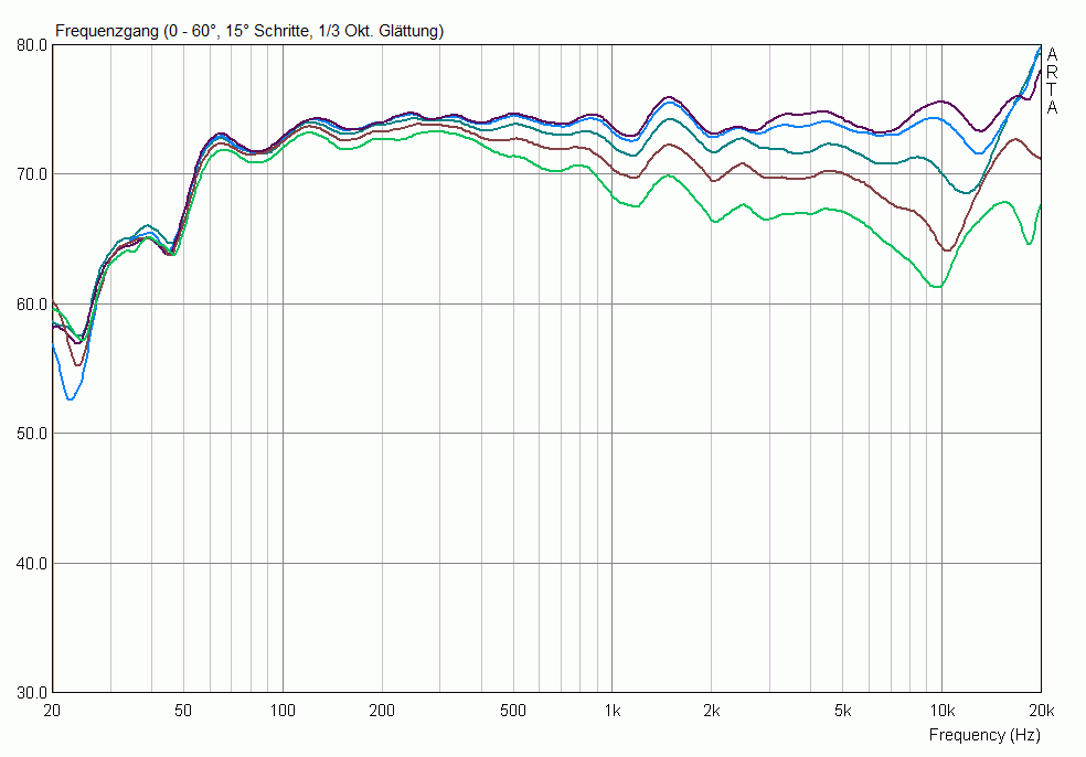

                    Hier die Winkelmessungen:

                        auf welcher höhe war das mikro?
                        unter 20° scheint die box sehr angenehm zu sein...
                          • 28802
                          Jama, das Mikro ist immer auf Höhe des HT bei Visaton.
                          Und ja, die Box kann sich jeder so einwinkeln, wie er es im Klang bevorzugt, ist doch prima.

                              Schönes Konzept, mit dem man erahnen kann, dass ein "Dynamikwunder" weniger mit Wirkungsgrad, als mehr mit dem Bündelungsverhalten bzw. schallabstrahlender Fläche bei Frequenz X zu tun hat.
                              Der tatsächliche Wirkungsgrad ist natürlich etwas dürftig, wenn man beachtet wie weit MT und HT ausgebremst werden.
                              Ausserdem würde ich den Buckel bei 1,5 khz wegsaugen. Bündelnde Konzepte brauchen keinen vorlauten Mittelton, denn der "in die Fresse-Sound" (lebendig) ergibts sich von allein

                                Bei der aktiven Version würde ich mal eine Trennung bei 3 oder 3.5kHz versuchen.
                                Es kann auch sein, dass ein rundes WG (à la Jürgens Concorde) in Verbindung mit einer breiteren Fase links und rechts des WG das horizontale Abstrahlverhalten nochmals verbessert
                                Ansonsten ein sehr schönes Projekt.
                                @Martin: würde sich an der Charakteristik des Lautsprechers viel ändern, wenn der zweite TIW oberhalb des WG angeordnet wäre (ausser des vertikalen Abstrahlverhaltens)?
