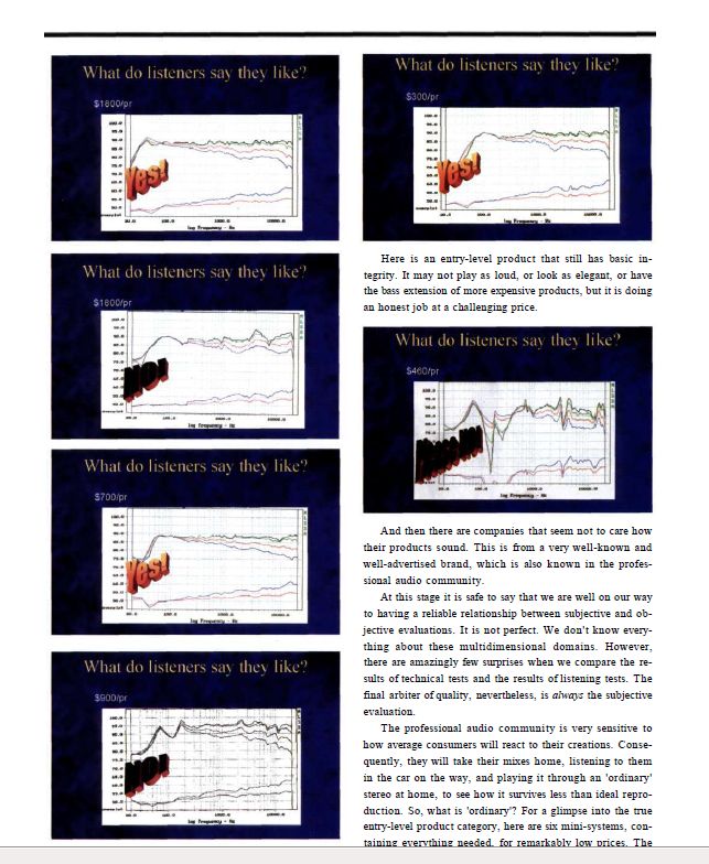

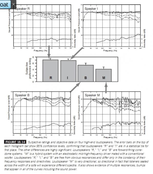

    Auch Toole empfiehlt ein gleichmäßiges Bündelungsmaß. Und einen geraden F-Gang auf Achse. Solche LS werden am besten beurteilt.
    "...breitstrahlende Lautsprecher mit Klangverfärbungen unter Winkel seien von einer Mehrheit angenehmer empfunden worden, als bündelnde mit geringer Verfärbung ausser Achse...."
    Das ist die Beschreibung der Realität, wobei er von den beiden Übeln das zweite als das Größere beschreibt.
    Dazu gab es umfangreiche Untersuchungen.

                  Am besten ist gerader (kann fallen zu den Höhen) F-Gang auf Achse und gleichmäßige Abstrahlung. F-Gang verbiegen (habe ich ja auch gemacht) ist die zweitbeste Lösung.
