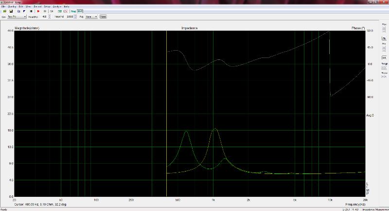

                ich hab mal eben den G 25 vomWG getrennt und ne Imp-Messung gemacht.
                Gelb : G25 mit 14mm Bohrung, die Bohrung ist hinten verschlossen.
                Grün: Bohrung geöffnet, also ohne jegliches Volumen.
                Die Reso rutschte durch die 14mm Bohrung (geschlossen) schon knapp an die 1000Hz, ganz geöffnet liegt sie bei knapp unter 600Hz. Ich schätz mit einem passenden angekoppeltes und Dämmung im Polkern und Volumen könnte man in etwa 650-700 Hz schaffen. Ob solcher Aufwand überhaupt Lohnt weiß ich nicht. Das hier dient auch nur zur Info!
                Gruß, Volker

                  Meinst Du denn das die Veränderung des Hochtöners auch reproduzierbar sind oder wird es starke Schwankungen geben?
                  Musikzimmer:
                  Hörzimmer mit Solitude
                  Reckhorn A 404
                  • Volker
                    • 24.12.2000
                    • 2002
                    #84
                    Da kann ich nix zu sagen, mir fehlen da Erfahrungen.
