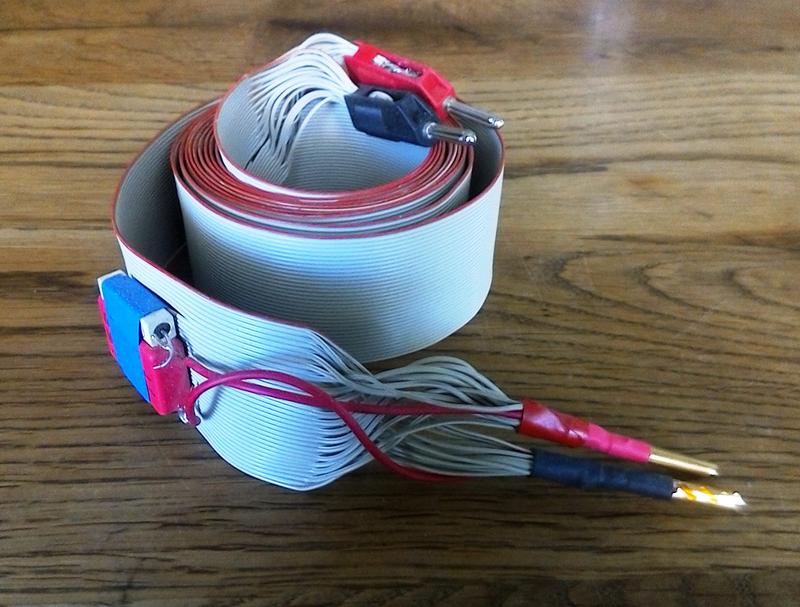

                        "....Optimal ist die Verwendung von Steuerkabel 8×0,75mm² oder 12×0,75mm² oder 16×0,75mm², besonders in Verbindung mit 4-poligen oder 8-poligen speakON-Steckern. Der Meterpreis beträgt etwa 2€ bis 4€. Es muß eine passende Anzahl von Litzen parallel geschaltet werden. Dabei sollten sich Litzen des Hin- und des Rückstromes nebeneinander liegend abwechseln. Direkt nebeneinander liegende Litzen sollten also nicht parallelisiert werden. Dünnere Litze hat auch dünnere Kupferseelen, so daß das Kabel geschmeidiger wird. Der Skin-Effekt kommt praktisch nicht zur Wirkung und nebenbei sinkt die Induktivität....."
                        Das klingt überzeugend, so wird auch der Proximity-Effekt (mehrere Litzen parallel reagieren wie ein dickes Kabel) vermieden.
                        Wer also das optimale und preiswerte Kabel will, kann das so machen.
                        Lesenswert. Besonders die links am Ende - ach du Sch.......

                          Kreuzverschaltetes Beldenkabel
                          Das Rezept ist bekannt!
                          Stand vor langen Jahren mal in HH oder K&T. Und da ich ja alles mal ausprobieren muss, habe ich das auch getan: Kreuzverschaltetes Beldenkabel. In der Bauanleitung damals wurde jeweils abwechselnd eine Ader dem Plus- und Minuspol zugeordnet. Jürgen Heinzerling hatte aber wohl noch ein RC-Glied parallelgeschaltet. Zur Reduktion hochfrequenter Schwingneigung. Das sieht man links auf dem Kabel.
                          Die Idee dahinter ist dieselbe wie die der Reckhorn-Kabel. Dichte und/oder konzentrische Führung der Adern reduziert die induktive Komponente des Kabels und damit reduziert sie auch die (theoretische) Höhendämpfung. Die kapazitive Komponente wird dadurch zwar erhöht, das ist aber unerheblich. Im Tieftonbereich muss man halt mehr auf geringen ohmschen Widerstand achten. Also schön dicke Kabel!
