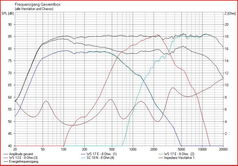

    Hallo zeppi,
    ich habe deine Idee mit AJHorn simuliert. Ausgehend von 16*18cm Kanalquerschnitt und 5 Liter für den MT (braucht der wirklich so viel wenn er erst ab 700Hz ran muss?) beginnt die Line etwa bei Innenhöhe 88cm. Treiberposition der TT also 0,2m und 0,4m ab Lineanfang, und 1,82m Länge. Das Ergebnis ist die schwarze Kurve. Rot ist ein BR-Gehäuse mit näherungsweise gleichem Frequenzgang: 45 Liter (für beide Chassis zusammen!) und 55Hz Abstimmfrequenz. AJHorn simuliert tatsächlich diese starke Bassüberhöhung.
    Hi Pulsar!
    Iiiih, das sieht aber voll fies aus .....
    Vielen Dank! Sollte ich mir tatsächlich etwas anderes überlegen müssen?

          Hi zeppi,
          don't worry, beeeeee happy
          Deine Gehäusevorstellungen sollten 60 Liter GHP erlauben.
          Hier das Ergebnis mit 1000µF, einmal Freifeld, einmal Boden.
          Alex
          EDIT: Wieso wandelt das Forum ein gestochen scharfes .png in ein mistiges .jpg um???
          Zuletzt geändert von donhighend; 15.02.2013, 01:35.
          Gruß Alex

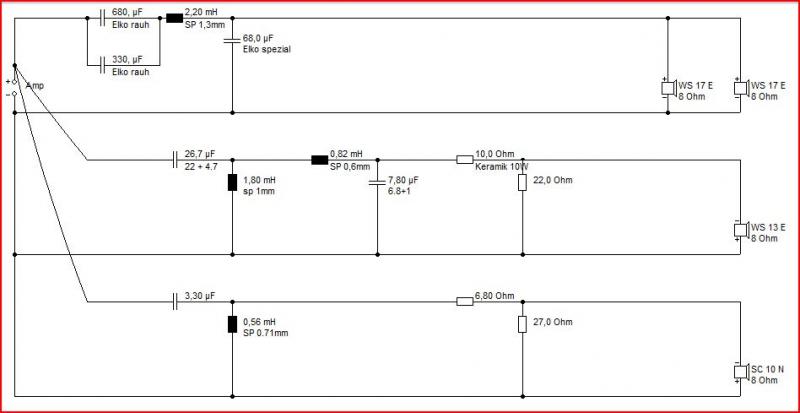

            Nochmal ich...
            zeppi, schalte einfach in meiner Simu versuchsweise 1000µF hinter den Tiefpass. Verändere die Simu ansonsten gar nicht.
            Gruß Alex
              dann so:

                Nochmal ich...
                Hi Alex!
                Nicht schlecht, was mich jedoch irritiert ist, dass Du beiden TT jeweils 70 Liter Volumen zugestehst. Das wäre dann in Summe 140 Liter. Die ekomme ich aber nicht untergebracht.
                Ich hae Boxsim immer so verstanden, dass Du jedem TT ein eigenes Volumen zuweisen musst. Um 70 Liter zu erreichen würde das pro TT 35 Liter bedeuten.
                Das habe ich in meiner Simu versucht, in dem ich jedem TT 30 Liter zugewiesen habe, was dann in Summe 60 Liter ausmachen würde.
                AJ-Horn5 sagt mir dann unter berücksichtigung Deiner TT-Beschaltung eine Vorkondensator von 470uf voraus. Boxsim sagt 680 uf.
                Aber vielleicht habe ich da auch mal wieder was falsch verstanden.
                zeppi

                      Nicht 70, sondern je 30. In AJHorn habe ich 60 Liter für beide vorgegeben. Bei Boxsim habe ich das nicht geändert, weil ich Bassverhalten nie mit Boxsim simuliere.
                      Ich simuliere Bassverhalten lieber in AJHorn.
                          IMHO ist für BR - bzw CB - Boxen Boxsim geeigneter, weil die Schallwandgröße mitberücksichtigt wird - AJHorn rechnet mit einer unendlichen Schallwand, und die räumliche Lage des Ports bei AJHorn nur als Versatz nach hinten berücksichtigt wird.
                          Das Proggie Basta! ist ebenfalls in der lage, die Schallwand und die lage des Ports mit in die Simu einzubeziehen, und ist im Bassbereich gleichwertig zu Boxsim.
                          JAHorn benutze ich nur für Hörner und TMLs, aber dann importiere ich den F-Gang auch in Boxsim, um z.B. die Weiche zu simulieren.
                          Gruß Jörn

                              Wir werden sehen, was passiert 680 uF und 330 uF ergeben 1010uF. Mit einem 220uF wären es 900 uf. Den Teil bekomme ich schon irgendwie hin.
                              Und ansonsten ist eine Simu eine Simu, eine Simu, eine Simu und nochmals eine Simu. und die Unterschiede sind recht marginal zwischen 680 und 1000.
