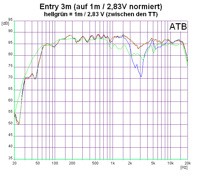

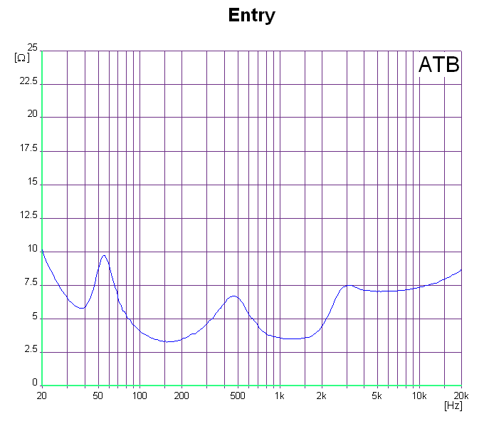

                                Nachdem nun doch einige Wochen ins Land gegangen sind und ich auf Grund der OP meiner Frau nicht am Treffen in Karlsrihe teilnehmen konnte, war ich am Freitag in Haan und habe die Entry von Martin (zxlimited) messen lassen.
                                Die Bilder der Messungen findet Ihr im Anhang. Bei einer Box war nach dem Weichenupgrade der Hochtöner verpolt.
                                Positiv überrascht war ich, nachdem der hochtöner richtig gepolt war, von der Paargleichheit der beiden Boxen. Bei so günstigen Chassis ist das keine Selbstverständlichkeit.
                                Etwas verwundert war ich über die vermeindliche Schlankheit der Box laut FQ-Schrieb. Hörtechnisch kam mir das nämlich nicht so vor. Im Hörraum stellte sich dann später aber heraus, dass meine Ohren nicht vollkommen daneben sind.
                                Martin hat dann im Hörraum einen Subwoofer zusätzlich angeschlossen, was dem Klangbild zusätzliche Größe verlieh. Parallel zur Entry haben wir die VIB 170BP und die VIB 130 gehört. Gegenüber der 130er waren die Unterschiede gar nicht so groß, gegenüber der 170er lagen Welten. Hier gilt der alte Spruch "Ware nach Geld".
                                Spannend war hier sicherlich auch der Vergleich der Kalotten SC10N in der ENtry, G20SC in der Vib130 und Ke25 in der 170er. Hier fällt die SC10N klanglich wirklich ab, was aber auch erst im direkten Vergleich auffällt. Der WS13E macht seine Sache dagegen vorzüglich. Da vermisse ich gegenüber der 130er VIB nichts, die 170er mit dem AL170 zeigt aber deutlich wo der Hammer hängt. "Keith don't go" habe ich so anspringend und detailliert noch nicht gehört. Die Entscheidung die WS17E in ein GHP Gehäuse zu packen war ebenfalls richtig. Nicht tief, aber dafür recht sauber. Bei mir stehen sie zudem recht wandnah.
                                Insgesamt bin ich mit der Entry sehr, sehr zufrieden. Für einen Chassispreis von 80 EUR pro Seite bekomme ich keines der Chassis der VIB170BP und gerade einmal einen AL130 der VIB 130 bzw. zwei G20SC. Apropos G20SC: Nachdem ich die Kalotte im direkten vergleich gehört habe, muss ich sagen, dass es die Entry durchaus verdient hat, anstatt der SC10N die G20SC zu verbauen.
                                Insgesamt waren es sehr schöne und sehr angenhem Stunden In Haan. Vielen Dank dafür. Sich in der heutigen Zeit knapp 3 Stunden Zeit zu nehmen, ist nicht selbstverständlich. Großes Lob!
