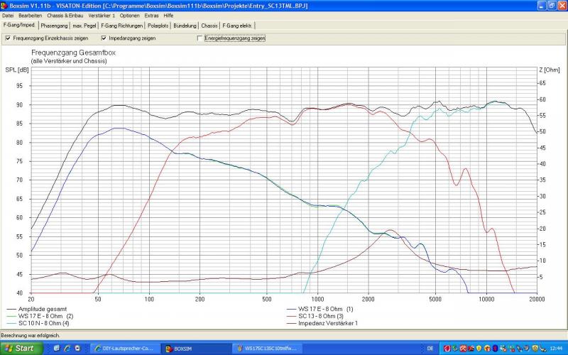

      #47
      Der SC13 wurde auch schon mit Erfolg ab 80Hz eingesetzt.
      Die Delle würde ich jetzt in dieser Preisklasse nicht überbewerten.
      Versuch für eine TML, ausgehend von der Simu, die pulsar gemacht hat.
      Ich würde den SC13 so tief wie pegelmäßig möglich laufen lassen, da wo bei der TML die Unregelmäßigkeiten anfangen.
      Das ganze dann lauter abgestimmt, damit die Bässe nicht übermächtig werden. Der etwas zurückhaltende Grundton dürfte sich in den Kellern von Hifi-Selbstbau ganz gut machen.
      Vielleicht könnte man den Bass in der Simu noch etwas gleichmäßiger hinbekommen, wenn man die TML etwas länger macht.

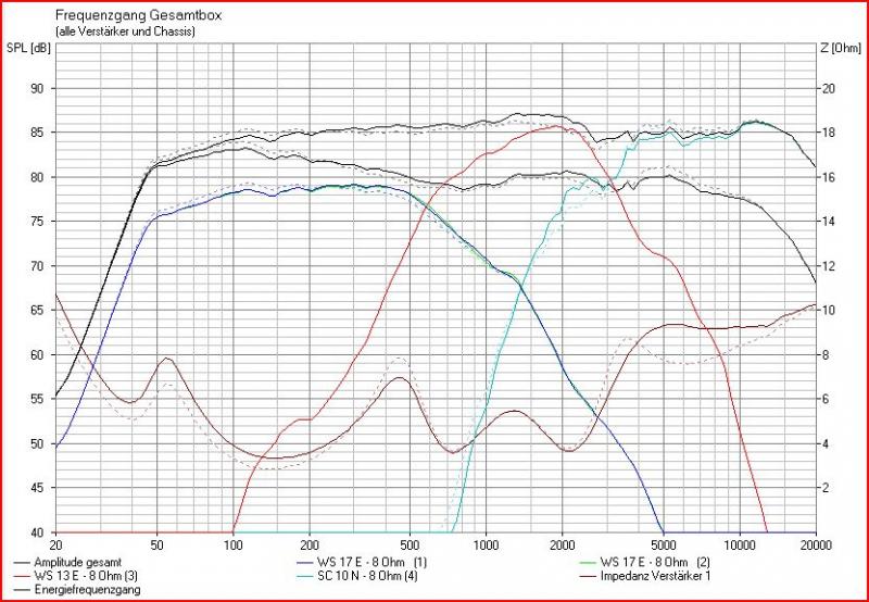

        Sodale, ich hoffe, Ihr hattet ein schönes Weihnachtsfest mit einem möglichst netten Christkind.
        Ich habe die besinnliche Zeit ein wenig dazu genutzt, mir Gedanken über die Entry zu machen.
        Bauchweh bereitet mir der recht Hohe Q der WS17E. Der QTS beläuft sich auf 0,81. In 35 Liter Volumen ergibt das ein QTC von rd. 1,03. Je höher der QTC desto fülliger und unpräzise der Bass. GHP wird normalerweise mit knapp 0,93 abgestimmt. Insgesamt stellt sich mir hier die Frage, wie sich das in der Realität auswirken mag. Visaton verbaut den WS17E in der Clou ebenfalls in 35 Liter. Diejenigen, die die Clou gebaut haben, haben sich bisher zumindest noch nicht negativ über den Bass geäußert.
        Mein Grundgedanke, eine TML zu bauen lässt mich nach wie vor nicht los. Ich sehe hier den Vorteil, dass eine TML lediglich auf die FS eines Chassis abstellt, was günstigen Chassis in soweit entgegenkommt, dass etwaige Serienschwankungen weniger ins Gewicht fallen. Was mich abschreckt ist der riesige Buckel in den Simulationen mit AJ-Horn sowie die doch recht teuren Weichenbauteile, die ich für eine tiefe Trennung benötige. Ob hier Aufwand und Ertrag in einer vernünftigen Relation stehen, wage ich zu bezweifeln. Ausserdem ist der Frequenzgang bei weitem nicht so linear wie bei der geschlossenen Version.
        Da ich bis auf den die großen Kondensatoren und die 0,82 Spule eigentlich alle Bauteile noch in meiner Fundgrube habe, werde ich ersteinmal versuchen, die Entry geschlossen mit GHP zu bauen. Sollte das exorbitant schlecht klingen, kann ich immer noch versuchen, eine TML zu bauen.
        Meine Favoriten habe ich als Simus angefügt. Bei der Nr. 1 ist die 30 Grad Kurve äusserst linear. Dafür ist bei der Phase ein größerer Versatz. Bei der Nummer 2 handelt es sich - bis auf kleine Abweichungen - um den vorschlag von Alex aka Donhighend. Hier ist der Frequenzgang nicht ganz so linear, dafür ist der Phasenversatz minimal.
        Mit philosophieren komme ich auf jeden Fall nicht mehr weiter. Jetzt hilft nur noch bauen und vergleichen.
        In den nächsten Tagen werde ich die Chassis bestellen. Sobald das Wetter es zulässt werde ich mir die Bretter vom Baumarkt besorgen und die Fräsungen vornehmen. Mitte/Ende Januar sollte hoffentlich der erste Prototyp stehen.
        Sollte diesen Thread ein Clou-Besitzer aus dem Ruhrgebiet lesen, würde ich mich über eine Einladung zum Probehören sehr freuen.

          #49
          die reine theorie ist eins...und die praxis zwei
          den ghp vor der weiche...
          bewerte mehr den ef-gang und behalte ein auge auf die bündelung.
          18db für den sc10
          und...
          http://www.visaton.de/vb/showpost.ph...8&postcount=21
          die 30 Grad Kurve ist auch äusserst linear

            #50
            Hallo Jama,
            das ist - mit Verlaub - in diesem Falle vollkommen egal, da sich weder ein Saug- noch ein Sperrkreis im Tieftonzweig befinden. Klanglich sind beide Versionen gleichwertig.
            Größter Vorteil, den GHP-Kondensator hinter die eigentliche Weiche zu packen, ist, dass man ihn quasi direkt an den TT löten kann und so die Möglichkeit hat, evtl. Veränderungen vornehmen zu können, ohne gleich die ganze Weiche auseinanderlöten zu müssen.
            Für Deine beiden Alternativen bedanke ich mich natürlich. Dennoch werde ich es erstmal mit meiner ersten Version probieren. Sollte die dermaßen mistig sein, habe ich durch diesen Thread die ein oder andere Alternativlösung.

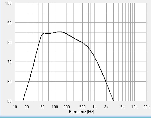

                          #57
                          Zitat von zeppi Beitrag anzeigen
                          Einzig und allein der unteren Grenzfrequenz von unter 40 Hz traue ich nicht, wenn ich die Daten in seine Formel eintippe.
                          Ich hab dir unten die AJHorn Simulation angehängt, beide Chassis in zusammen 70 Litern mit vorgeschalteter Weiche. Die 40Hz sind da nicht weit entfernt. Etwas schöner wirds noch mit 940µF (2*470) statt 680µF vor den TT. Insgesamt ein schönes Bild, der Bass der Boxen wird dich garantiert nicht enttäuschen!

                              #59
                              Ja, die habe ich auch mehrmals eingesetzt und geliebt, vor allem mit zusätzlicher Polkernbedämpfung. Schade dass Visaton die nicht übernommen hat, zumal sie (mit 4 zusätzlichen Bohrungen in der Frontplatte) auch an den neuen Visaton`schen Waveguide gepasst hätte...
                              Grüße Ralf
                              Hi Ralf,
                              danke für die Simu!
                              Neben einem 470er Kondi liegen hier noch ein 150er ein 220er, ein 330er und allerhand kleinere. Das dürfte zum Spielen und testen genügen
                              ich hätte nie gedacht, dass sich der WS17E als GHP so gut macht.
