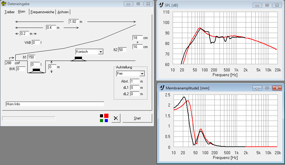

                            • pulsar99
                              • 03.12.2007
                              • 851
                              Hallo zeppi,
                              ich habe deine Idee mit AJHorn simuliert. Ausgehend von 16*18cm Kanalquerschnitt und 5 Liter für den MT (braucht der wirklich so viel wenn er erst ab 700Hz ran muss?) beginnt die Line etwa bei Innenhöhe 88cm. Treiberposition der TT also 0,2m und 0,4m ab Lineanfang, und 1,82m Länge. Das Ergebnis ist die schwarze Kurve. Rot ist ein BR-Gehäuse mit näherungsweise gleichem Frequenzgang: 45 Liter (für beide Chassis zusammen!) und 55Hz Abstimmfrequenz. AJHorn simuliert tatsächlich diese starke Bassüberhöhung.
