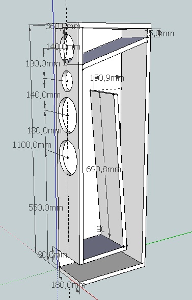

    #61
    @Ralf
    Könntest du die TML nochmal simulieren mit korrekten Treiberpositionen (0,4 und 0,65m)
    Berücksichtigung des Tiefeversatzes dl ca. 0,3m ?
    Und dann nochmal mit verjüngender Line Ah 400qcm und Am 9x19cm, sowie mit Bedämpfung Beta2 = 100 am Ende?
    Vielen Dank
    Niwo

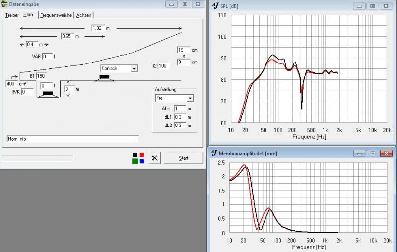

            #65
            @Ralf
            Aber gern, bitteschön:
            schwarz mit veränderter Treiberposition & Tiefenversatz, rot mit zusätzlicher Änderung der Hornkontour:
            ich hab mit dieser Simu schon eine ganze Zeit rumgespielt, die Überhöhung im Bass bekomm ich mit sinnvollen Mitteln einfach nicht weg. Es soll ja eine Anfängerbox bleiben.
            • Niwo
              • 15.07.2005
              • 912
              #66
              Danke Ralf
              Die rote sieht doch schon gar nicht so schlecht aus.
              Wenn man bei 200Hz trennt und den Mittelton bei 87-89dB hält wie bei meiner Simu oben müsste das hinhaun. Zuviel Bass kriegt man bei einer TML immer mit Dämmaterial in den Griff.

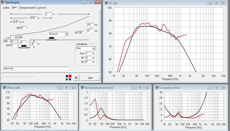

                #67
                So, mein letzter Versuch für eine TML:
                2m Linelänge und sich verjüngender Linequerschnitt. Ausserdem brauchts in der Frequenzweiche eine zusätzliche Spule: anstelle des GHP-Kondensators liegt ein Sperrkreis, bestehend aus 470µF Elko rauh und 10mH-FC-Spule parallel.
                Unten die Simulation mit AJHorn (schwarz GHP, rot TML, jeweils mit Frequenzweiche): etwas mehr Maximalpegel, und durch die Linemündung überm Boden dürfte noch das eine oder andere dB im Bass dazukommen. Ausserdem ein Bild für einen Gehäusevorschlag. Die SkechUp-Datei gibts hier
                • zeppi
                  • 17.09.2008
                  • 312
                  #68
                  Hi Ralf!
                  Respekt! Schickes Ding!
                  Ich werde mit meiner Version der Entry aber trotzdem bei der GHP-Lösung bleiben.
                  Die Kostenrelation zwischen Weiche und Chassis scheint mir gegenüber der TML-Lösung doch etwas "realistischer" zu sein. Eine 10 mH Spule im Sperrkreis, dazu noch eine 6 mH Spule im Mittelton treiben den Preis doch etwas nach oben bei der TML.
                  Bei der GHP Lösung kann ich im Mitteltonzweig mit Rohrkernspulen eines Wettbewerbers arbeiten, die keine 5 EUR kosten.
                  Die 2,2 mH Spule liegt noch bei mir im Schrank. Die 1,5 mh Luft-Spule von Visaton auch - wobei die eigentlich für ein anderes Projekt reserviert ist. Die 0,56 Spule für den Hochton habe ich auch noch. 8,2 MKP bzw. 6,8er MKP habe ich ebenfalls noch.
                  Widerstände kosten nicht die Welt. Eine 0,82 Spule auch nicht. Bleiben noch der MKP für den HT-Zweig sowie die großen Elkos.
                  Die Bestellung für die TTs und den MT sind heute an Visaton raus. Den HT habe ich.
                  Wen alles glatt geht, müsste ich mit knapp 100 EUR aus eigener Tasche die Box komplett aufbauen können: Für die Schassis nach Abzug des Gutscheins rd. 30 EUR, für die noch zu besorgenen Weichenteile knapp 20 EUR und für das Holz auch noch mal knapp 50 EUR.
                  Für die TML Weiche müsste ich mir die 10er und 6er Spule noch kaufen. Das wären nochmal rd. 30 bis 40 EUR zusätzlich. Da mir die GHP Simu recht gut gefällt, spare ich mir das Geld lieber.
                  Wenn jemand die TML bauen möchte, würde mich das wirklich sehr freuen. Ich denke sie ist es wert. Nochmehr würde es mich freuen, die TML dann auf dem Contest bzw. dem Treffen zu sehen.
                  Haut rein! Ich finde das Engagement hier wirklich super!
                  viele Grüße und einen Guten Rutsch ins Neue Jahr
                  zeppi

                    #69
                    Hallo zeppi,
                    ich hab mich vielleicht falsch ausgedrückt, aber die 10mH-Spule ist das einzige zusätzliche Bauteil gegenüber der GHP-Weiche. Mittel- und Hochtonbeschaltung bleiben komplett unverändert. Die FC-Spule geht bei Christian von SpeakersCorner für 9,98 Euro raus, Strassacker hat die entsprechene IT-Rollenkernspule für 9,70 Euro. Also für beide Boxen zusammen 4 Schachteln Zigaretten...
                    • zeppi
