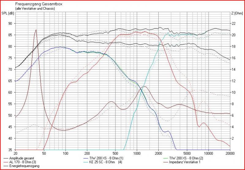

              Guten Morgen squeeze
              Wenn Du unter dem Reiter Chassis in Boxsim nachschaust, kannst Du sehr schön sehen ab welcher Frequenz Du bei Deiner Schallwand Pegelverlust auf Achse hast.Der Verlust bezieht sich auf unendliche Schallwand.
              Im Freifeld, also zum Beispiel bei einem Open-Air, muss dieser Verlust kommpensiert werden.
              Im normal grossen Wohnzimmer, kann die nach Hinten abgestrahlte Energie aber nicht entweichen und wird reflektiert.Im Bassbereich können wir zudem nicht unterscheiden, ob es Direkt- oder Difusschall ist. Da macht unser Gehirn einfach eine Summe daraus.
              Darum ist der Baflestep im FreifeldFG nicht oder nur teilweise zu entzerren.
              Wie das auf Dein Projekt geht, habe ich mal schnell simuliert.

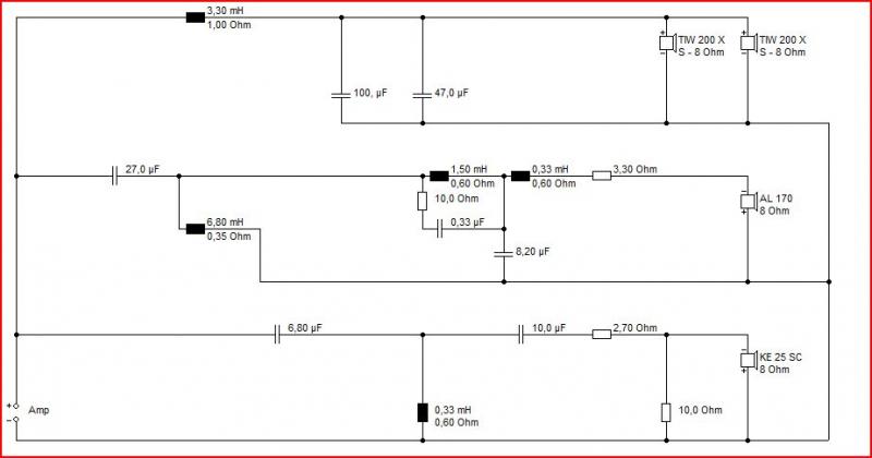

              Sollte der Bereich um 5-6kHz noch nerven, kann einfach der paralell Wiederstand des HT-Spannungsteilers verkleinert werden.
              Freundliche Grüsse
              Gustav

                  LiFu, die Impedanz ist etwas niedrig.

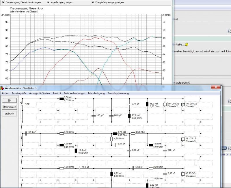

                  Dann will ich auch mal:
                  So wird das Ding jetzt gebaut und Basta.

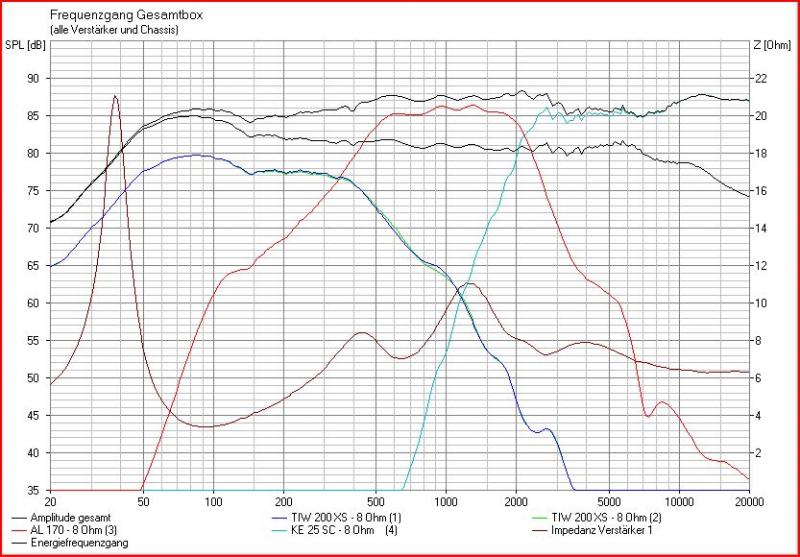

                    walwal,nach lifu fällt dein efgang zu stark ab...
                    gestrichelt dein-mein...

                      Darüber können wir endlos diskutieren ohne Messung.
                      Wenn zu viel Tiefton ist, 4,7 mH und Gehäuse stärker füllen.
                        #131
                        und wichtiger noch: anhören!

                                ich versteh aber irgendwie immernoch nicht ganz, was der energiefrequenzgang genau aussagt.hab mal gelesen, das da irgendwelche reflektionen, schallbeugungen und so mit einbezogen werden.wie sieht denn theoretisch der optimale energiefrequenzgang aus?
                                @LIFU: hat deine veränderung des fg`s jetzt was mit der gehäusebreite zun, oder gillt er nur für die breite, die jetzt bei boxsim angegeben ist? ich will ja die whatt puppy nachbauen, das heißt, das das mtt ht gehäuse nach oben hin schmäler wird. Gillt dann dein fg dann auch noch oder kann er dann NUR durch messen optimiert werden?
