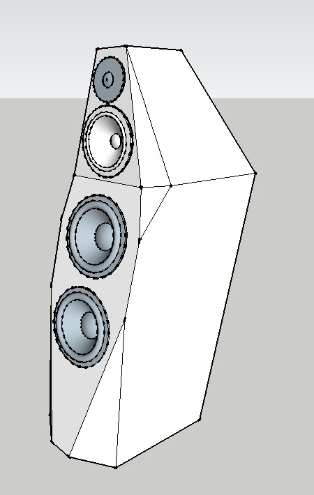

                            Hab eben auch mal ein paar stündchen mit Sketchup gearbeitet und meine design idee umgesetzt...
                            was haltet ihr von der Idee?
                            Gibts da akustisch was auszusetzten?
                            die maße sind B*H*T: 30*45*110
                            das bassabteil ist um 10 grad nach hinten geneigt, das mt ht abteil ist wieder gerade bzw kann bei notwendigkeit nach vorne geneigt werden

                              Hoi squeeze
                              Isis lässt Grüssen
                              Viel Spass bei der Umsetzung.

                                #165
                                ich weiß, es ist ein bißchen geklaut aber ich finde das avalon design einfach unschlagbar
