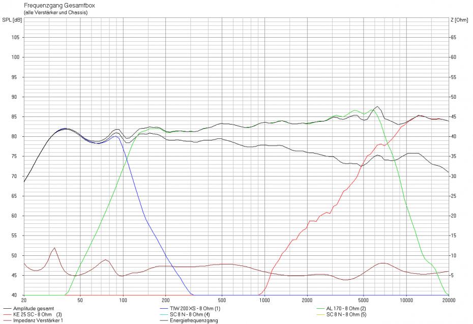

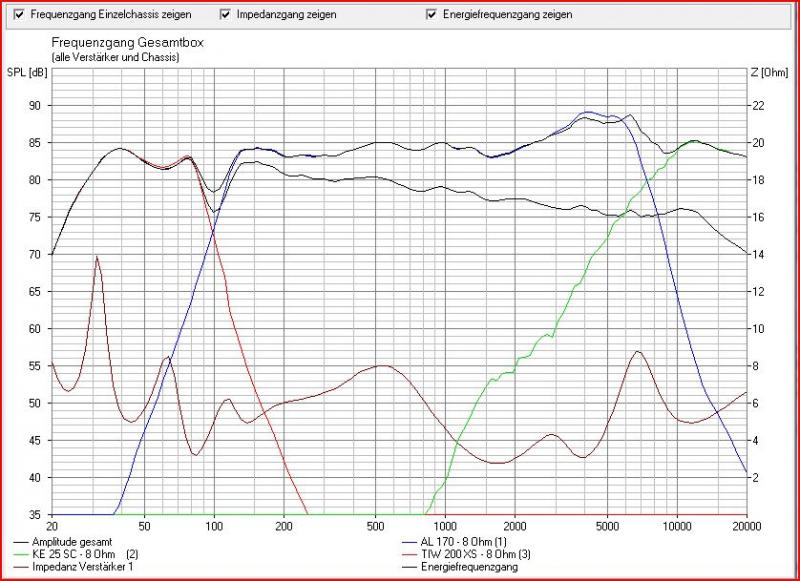

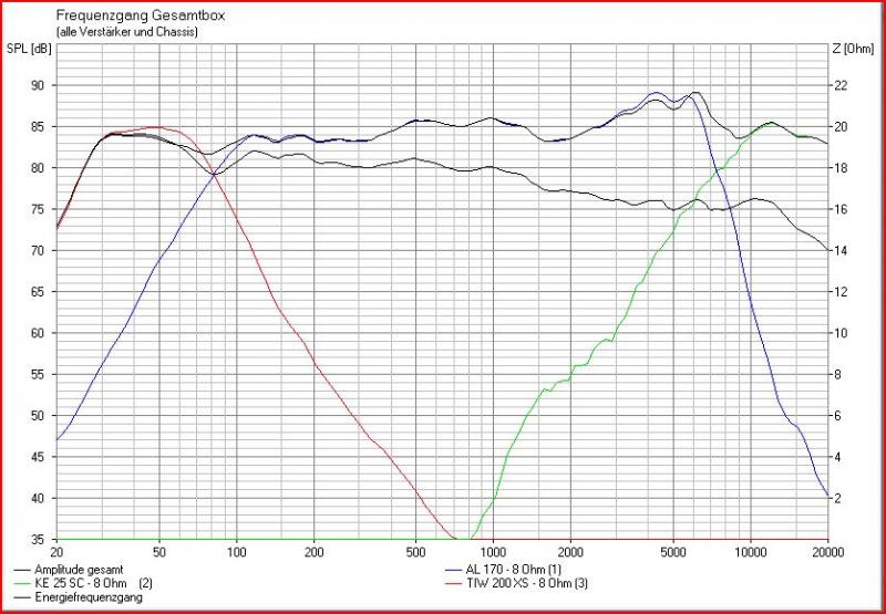

                  überlegung ankloppung bandpass.
                  zuerst hab ich in der simu von knork den bp um 3db artifiziel angehoben so das er das gleiche niveau wie in der messung hat. (bild2)
                  für das hab ich ein virtueller eigener verstärker dem bp gegohnt.
                  was auffält ist die schwierige ankloppung vom bp (loch bei 100hz).
                  die beste ankopplung hab ich mit einem 6db hochpass vom al170 und keine filterung vom bp erreicht;der tiw200 direkt gepolt. (bild 3)
                  das ist und bleibt nur eine überlegung!

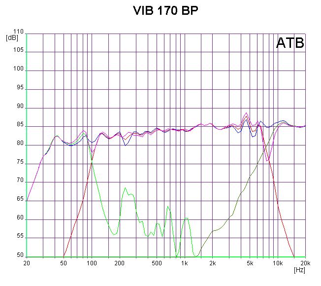

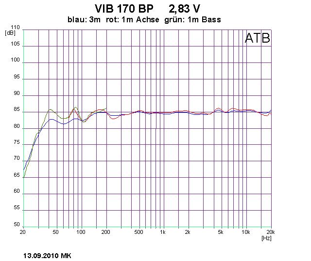

                    So, hier mal die Simulation, die noch am ehesten an das ran kommt, was dann auch tatsächlich in der Praxis rauskam. Einige Parameter sind noch leicht verschieden, aber das Ergebnis bildet einigermaßen genau die Realität ab.
                    Dazu hab ich noch eine Einzelfrequenzgangmessung einer Vorgängerversion der Weiche angehängt, nur um das grundsätzliche Verhalten darzustellen (blau ist richtig gepolt, rosa ist Mitteltöner verpolt). Bei dieser Variante war der Anstieg zu hohen Frequenzen noch zu stark ausgeprägt, wodurch die Box sehr analytisch, aber bei höheren Lautstärken auch schnell zu scharf und nervig klang.

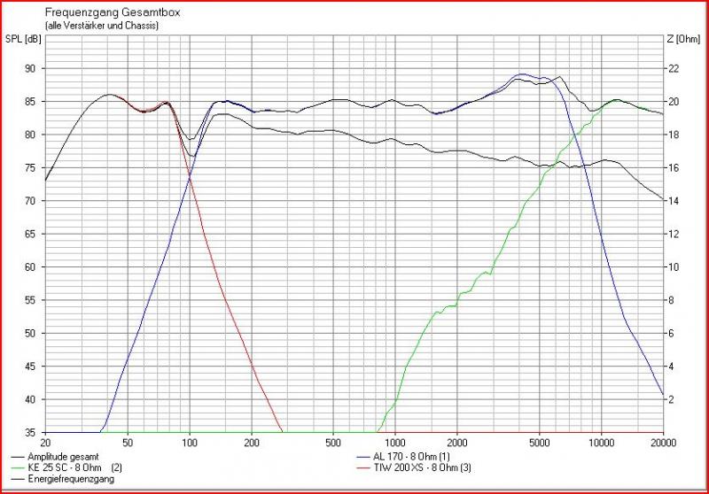

                      ...die beste ankopplung hab ich mit einem 6db hochpass vom al170 und keine filterung vom bp erreicht;der tiw200 direkt gepolt. (bild 3)...
                      Genau das war auch mein ursprünglicher Plan: den Bandpass genau so auszulegen, dass er keiner elektrischen Filterung mehr bedarf. Geht in der Theorie (zumindest bei BoxSim), nicht aber in der Praxis. Bei höheren Frequenzen (ca. 200 Hz - 1000 Hz) werden die Reflexkanäle zu Transmissionlines und lassen einiges an Pegel durch. Man kann das auf der realen Messung der Einzelfrequenzgänge noch erkennen. Ungefiltert waren diese Störungen so laut, dass sie massiv in den Frequenzgang des Mitteltöners versaut haben. Daher die Filterung, auch wenn sie ansonsten keine Vorteile bringt.
                      Einzige Abhilfe: Den Bass aktiv anfahren, ohne passiven Filter. Sollte noch bessere Ergebnisse bringen und wird auf jeden Fall auch von uns noch ausprobiert werden.
