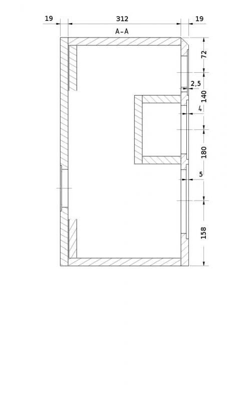

            Nix da. Hohe Töne aus Hochtöner, ein abgekoppeltes Mitteltonsystem in eigenem Gehäuse und ein Bass der straff ist, aber auch ein bisschen Hub kann.
            Seitenansicht:

                    Wieso? Ich habe mich überhaupt nicht verunsichern lassen. Nach wie vor will ich das selbe wie zu Anfangs. 3-Wege, geschlossen, 22x55x35, 3Liter MT in eigenem Gehäuse und die Bestückung ist auch klar: G20SC, AL130M, AL170. bili hat einen super Weichenvorschlag gemacht, da liegen die Phasen perfekt aufeinander - da ist nur noch nicht der AL130M berücksichtigt. Die Baumaße liegen schon fast bis aufs kleinste Detail vor. Was wollt Ihr? Seid Ihr verunsichert?
                    @bili: Super Arbeit. Was ich da nur noch nicht hin bekomme, ist den AL130M zu integrieren.

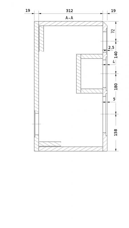

                          Wegen mir auch den AL130. Habe mal eine Simu erstellt auf der Basis von AL-Capone_Knork. Die habe ich angehängt. Warum soll ich in dem kleinen Gehäuse vom MT nicht den AL130M nehmen, hat der doch auf Grund der kürzeren Schwingspule eigentlich die besseren Eigenschaften für den Zweck?
                          Im Gehäuse selbst werde ich die Verstärkungsbretter alle an der Rückwand zur Versteifung aufkleben und darum das Anschlußterminal höher setzen.
                          Also mir wäre wirklich der AL130M lieber, auch wenn ich zu Testzwecken nur die AL170 kaufen müsste, da ich den Rest ja habe
                          PS.: Wenn ich das Terminal noch hinter das MT-Gehäuse setze, dass ich zu Not auch noch ein BR-Rohr rein kriege, könnte ich sogar im Nachhinein ein Bass-Reflex draus machen, wenn das zu wenig Bass macht.
