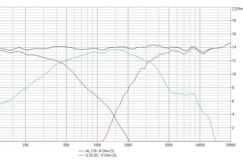

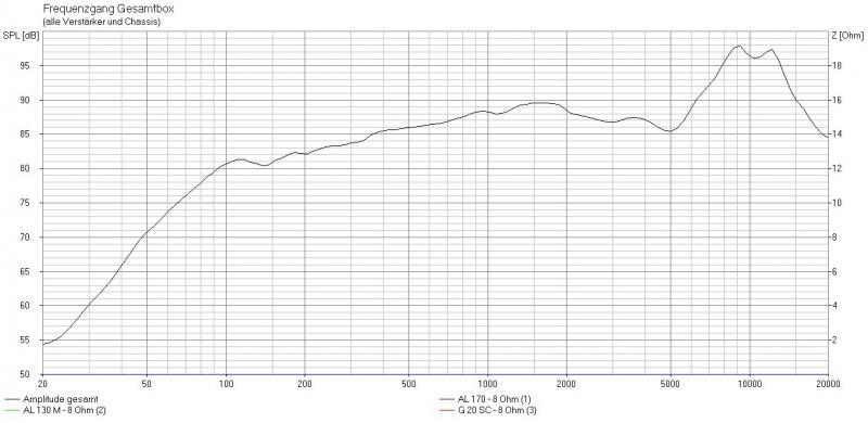

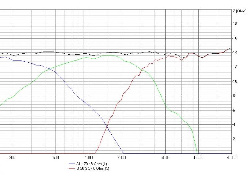

                #127
                Ich hab dazu mal 3 Bilder abgehängt um das zu zeigen.
                Bild 3 zeigt den F-Gang des AL130M ohne weiche in deiner Mini Atlantis (habe mir das Projekt ausgeliehen).
                Man sieht die starken Resonanzen sehr gut im stark ansteigenden F-Gang ab 5000Hz.
                Bild 1 Zeigt die Box mit Weiche, aber ohne den Sperrkreis (0,22uF in dem Fall ohne den Widerstand). Hier erkennt man einen Zacken im F-Gang des AL130M, der sich auch noch auf den Gesammtfrequenzgang durchschlägt.
                In Bild 2 ist der Sperrkreis aktiv und der Zacken ist weg.
                Viele Grüße,
                Sebastian

                        das ist meine MEINUNG
                          • 29067
                          #132
                          Na gut, dann streichen wir das irgendwie, da hast du Recht.
                          Natürlich hattest du keinen Werbetext geschrieben, das war nur ein Vergleich, um es deutlich machen, wie auf dieser Ebene argumentiert wird.
                          Jetzt erkläre bitte, wie etwas "unangenehm" sein kann, wenn es im Hörvergleich keinen Unterschied gibt. Wenn es hart wäre, müsste man es hören beim Rauschtest.
                          Ich halte das (bis der Gegenbeweiß erbracht ist) für esoterischen Kram und als nicht wissenschaftlich begründet. Also zeige uns bitte die hörphysiologischen Untersuchungen, dass man etwas nicht hört, es aber als hart empfindet.
                          Wie viele Boxen hast du denn bisher gebaut mit dem Al 130? Oder ist das alles Theorie?
                          Zuletzt geändert von walwal; 08.10.2009, 08:53.
                          • gewitter
                            • 28.09.2009
                            • 99
                            #133
                            Keiner braucht einen Beweis dafür zu erbringen, was er hört oder was nicht. Ich wehre mich bis aufs Blut dagegen eingeredet bekommen zu sollen was ich hören kann und was nicht oder was ich zu hören habe oder angeblich nicht hören kann.
                            Wenn Du irgendetwas nicht hörst, dann sei froh, aber bitte versuche nicht anderen einreden zu wollen, dass sie das auch nicht hören bzw. wahrnehmen.
                            [Übertreibung ein] Das kann auch ziemlich lästig sein, wenn man in der Musik noch das Brechen von Flohknochen hört[/Übertreibung aus]
                            Über das persönliche Musikempfinden und das damit zusammenhängende Wahrnehmen von unterschwelligen Tönen brauchen wir doch wirklich nicht diskutieren, der eine hörts der andere nicht - fertig. Und wenn die Resonanzen auf dem Messchrieb schon drauf sind, sind die auch - nicht von jedem - hörbar. Bekannter Maßen koppelt das menschliche Ohr, was bei jedem anders geformt ist, auch anders aus.
                            Wer gegen Aluminium minimal immun ist, besitzt Aluminiumimmunität
                            • gewitter
                              • 28.09.2009
                              • 99
                              #134
                              Ja gerne, dafür ist es ja auch da.
                              Gut dargestellt. Sehe ich das richtig, dass ein solcher Sperrkreis weniger Impulsivität kostet, als wenn ich von vornherein steilflankiger trenne?
