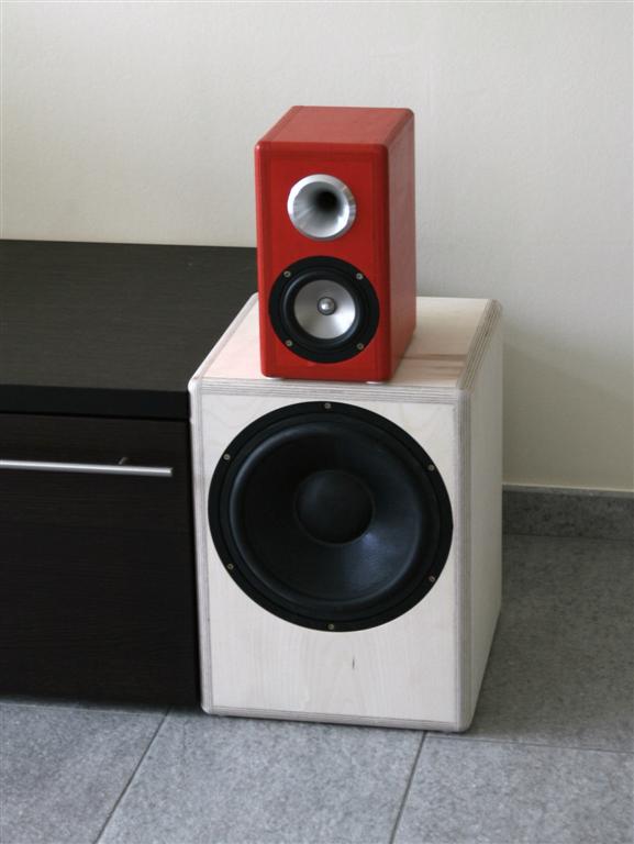

          Diese hier klingt furchtbar kreischend, beinahe grell!
          Alles absenken im Hochtonbereich brachte keinen Erfolg, ich werde umlackieren müssen...
          Aber jetz husch husch zurück zu ernsten Themen

            Aber ich befürchte, wenn ich eine schwarze Box auf rot umspritze, dass der Höher sie dann vielleicht "lebendiger" und "farbenfroher" im Klang empfindet
            Das könnte tatsächlich der Fall sein, da Licht ja auch hochfrequente Schwingung ist Hab mir schon überlegt, ob ich meine klanglich wie optisch hellen Birkenmultiplex-Couplet's nicht mal schwarz anstreiche

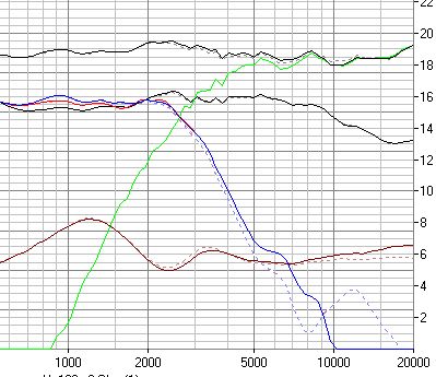

                Zu meiner Couplet gibt es ja auch ein BPJ. Erstaunlicher Weise tauchen dort die Resonanzen ab 8kHz als Buckel wieder auf. Ich könnte meinen Hintern dafür verwetten, dass das ein Element ist, warum ich die Box als leicht blechern empfinde.
                Das ist nicht erstaunlich, sondern in fast allen Schaltungen dieser Art so. Man kann die Sperrwirkung durch einen kleineren Kondensator zu höheren Frequenzen verschieben, dann ist der Buckel weg. Also ran an die Weiche und mit 0,22 oder 0,33µF probieren. Am besten den C auslöten, zwei Kabel zum Hörplatz legen und dort die verschiedenen C zuschalten. Nach dem Test bitte wieder melden wegen des Hinterns.
                    Ich glaube mein BoxSim ist kaputt, das Gewünschte stellt sich nicht ein.
                      Ich drehe am falschen Kondensator. Welchen meinst Du genau? Den, der anfangs parallel zur ersten Spule sitzt?

                        Zum Thema: "- nicht erklärlich, also nicht vorhanden" soll ja gerade die hörphysiologische Untersuchung (die Jama anführt), den Beweis erbringen, dass etwas wirkt, das unerklärlich ist. Darauf warte ich. Übrigens warte ich auch noch auf den Beweis (Misst, wie komme ich auf ß?), dass Lautsprecherkabel oder verschiedene Typen von Folienkondensatoren oder Netzkabel den Klang verändern.
                        Mach mal den Test, es geht ja um was.
                        Hier der Effekt, wenn der 0,75 (Im Schaltbild sind das 2 mal 1,5, dazwischen ein Widerstand) durch 0,47µF (oder 2 mal 1µF) ersetzt wird:

                          Hier der Effekt, wenn der 0,75 durch 0,47µF ersetzt wird:
                          Da sitzt kein 0,75 er. Da sitzt ein 1,5 er. Wenn ich den durch 0,47 tausche stellt sich der gewünschte Effekt ein.
                          Noch was anderes zur Couplet. Wie bekommen ich die Senke um 200 Hz weg?

                              Sorry - geht nicht. Geht nur, wenn ich einen gegen 0,47 tausche

                                Geht:
                                0,75 gestrichelt
                                0,47 Linie
