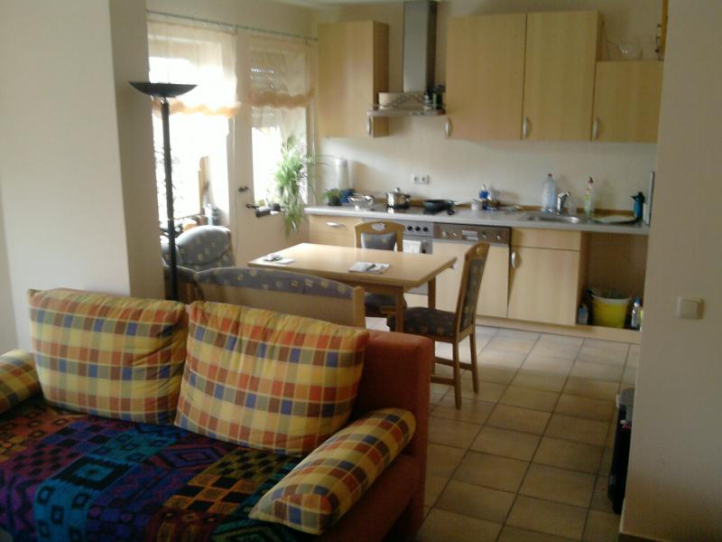

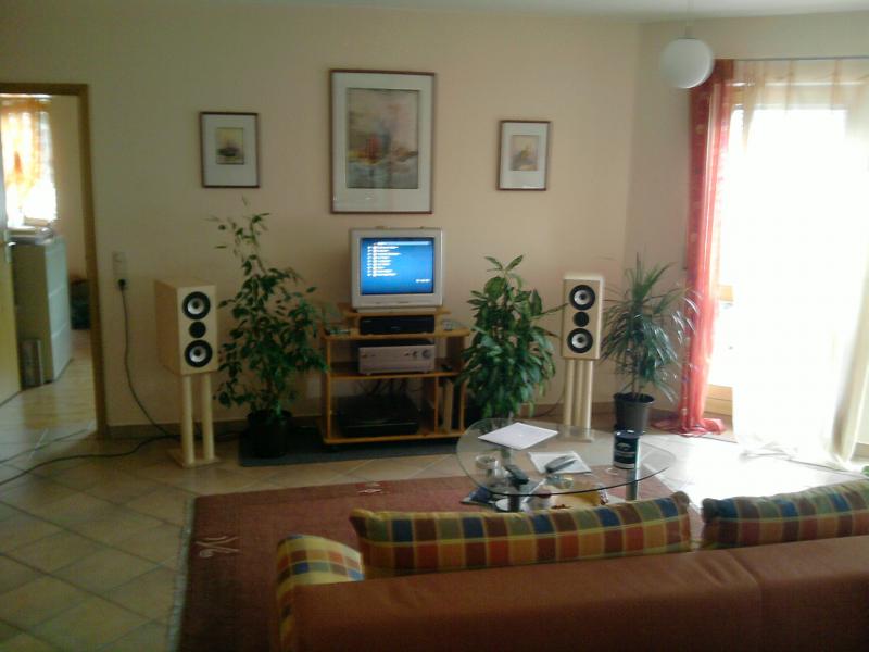

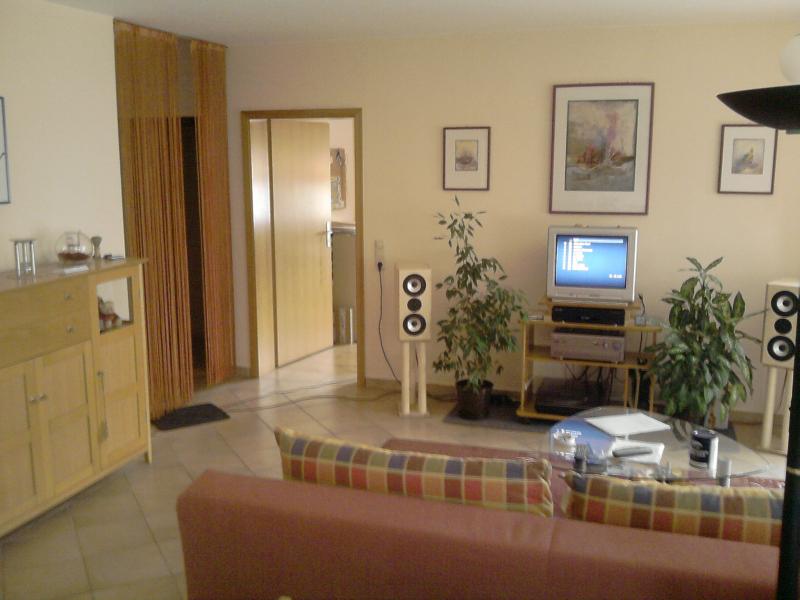

                                Ich habe mal Bilder vom Hörraum dran gehängt. Die Krönung ist die offene Nische/Flur, an der ein kleiner Raum ohne Tür angrenzt, ebenso wie von dort auch eine Tür zum Bad ist. Diese Tür musste ich bei den alten Standboxen immer zu machen, da hatte ich noch eine zusätzliche Bassverstärkung. Da ist die Couplet zum Glück nicht so produktiv
                                Rückwärtig zum Sofa ist die Küche halb offen. In der Vergangenheit hat es mir da den Bass abgeschnitten. Wenn man den Durchgang zur Küche durchschritten hatte, war der Bass weg. Kurioser Weise ist die Couplet auch da nicht so Produktiv, die verteilt den satten Bass viel gleichmäßiger in der Wohnung
