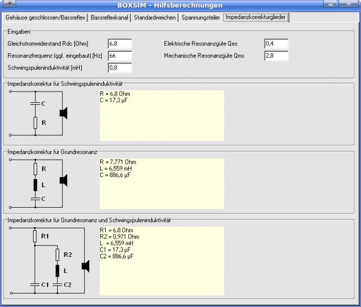

    OK. Ich bin ein unbeschriebenes Blatt und ich lerne durch Beseitigen von Fehlern. Daher habe ich eine Frage: Klingt eine Box aus einem Bauvorschlag mit gleicher Bestückung und gleicher Frequenzweiche aber aus nachfolgenden unterschiedlichen Materialien (Pressspan 19mm, MDF 19mm, Multiplex 19mm, Tischlerplatte 19mm) gleich?
    Und danke für die Überarbeitung der Weiche, dazu habe ich Fragen:
    1. Weniger ist mehr - OK - aber warum das Impedanz- und Chassis-Resonanz-Korrekturglied entfernen?
    2. Warum nicht so steilflankig trennen?
    Das Material ist fast ohne Einfluss.
    Ich bin bei der Weiche von einer eigenen Konstruktion (Katja) ausgegangen, die hervorragend klingt. Das Impedanzkorrekturglied ist oft unnötig. Welches Chasssis-Resonanzglied meinst du?
    Ich mache die Weichen so einfach wie möglich, auch sagen mir die höheren Steilheiten oft klanglich nicht zu, weil sie impulsschädlich sein können. Deine Weiche hat Optimierungspotential.
    Sie trennt auch nicht steilflankiger in der Praxis, sieht man im Vergleich deutlich!
      Fast ist nicht gar nicht. Wenn es einen Einfluss hat, auf welcher Frequenz liegt das und wie kann ich das ermitteln? Wie ein anderer Vorredner bemerkt hat, werden gleich zusätzliche Verstrebungen verbaut, wenn das Material ein Anderes ist. Oder habe ich das falsch verstanden? Also hört man mit entsprechend gutem Gehör den Unterschied bei absolut gleicher Bauweise zwischen den Materialien?
      Siehe Anhang Mittelteil
      Nett gesagt
      bili
      Es ist ein Gedankenspiel (Neudeutsch: Brainstorm), was von der Annahme ausgeht, dass die Bestückung der Atlantis nicht sinnfrei ist. Schön, dass Du Dich dem Thema annimmst.

                  Wenn du geschlossen baust, kann das Gehäuse kleiner ausfallen. Du verlierst Pegel im Tiefbass, aber es kann je nach Raum und Aufstellung reichen. Du kannst auch (mit einem Nubert-Modul) den Tiefbass anheben, das mache ich bei meinen Concorde. Aber mit einem Al 170 ist man da schnell an der Grenze.
                  Anbei eine Simu (Basis Sonja, auch erprobt) mit G 20, der auch sehr gut ist. Die Gehäusemaße musst du noch anpassen. Die leichte Senke bei 5000 klingt angenehm und ist vorteilhaft.

                            ich habe die Atlantis schon in Haan gehört und habe ebenfalls die Classic 200 schon gehört. Speziell im mittel und hochton finde ich die Classis gelungener, da die selbe bestückung verwendet wird habe ich den Al200 ersetzt durch einen AL170. danach habe ich die Höhe der Box um 40 cm gekürzt und die Chassis dementsprechend in der simu verschoben. Die Breite der Schallwand habe ich nun auf 20 cm verkleinert. ebenfalls das Innenvolumen, wobei ich jetzt nicht nachgerechnet habe ob das so hinhaut mit 30 Liter.
                            Die Weiche musste ich lediglich an zwei Stellen modifizieren:
                            Hallo Timo, der TE will (so habe ich es verstanden) den Al 130 und die G 20 einsetzen.
                            Ich würde nicht so tief trennen wegen Einbruch in der Bündelung. Ich weiß, du magst das so.
                            • bili
                              • 04.01.2005
                              • 1019
                              Ich würde die G20SC auch nicht so tief trennen. Sie klingt dann angesträngt und manchmal schrill. Bündlungsmaß mal aussen vor.
                              Ab 3000Hz bekommen ihr besser, 2500Hz ist machbar.
                              Viele Grüße,
                              Sebastian
                                • 28815
                                Bili, Timo hat die Ti und Ke simuliert mit 2000 Trennung. Ich habe bei "Sonja" die G 20 bei 3000 getrennt und es klingt prima.
