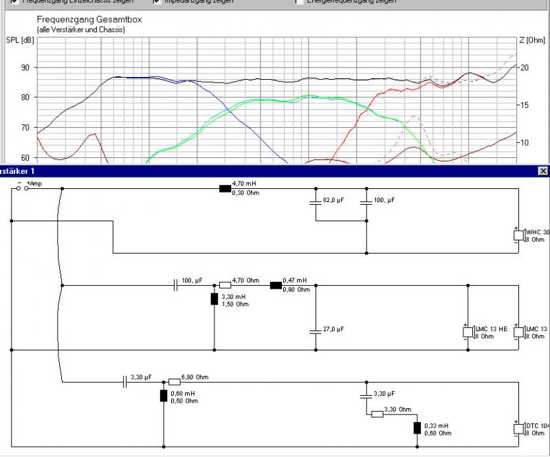

                Hier nochmal eine Version der Version mit 30er Seitenbass und d'Appo jedoch mit DTC104. Mit einem Saugkreis bekommt man den DTC104 auch einigermaßen linear hin. Vorteil ist halt der größere Maximalpegel.
