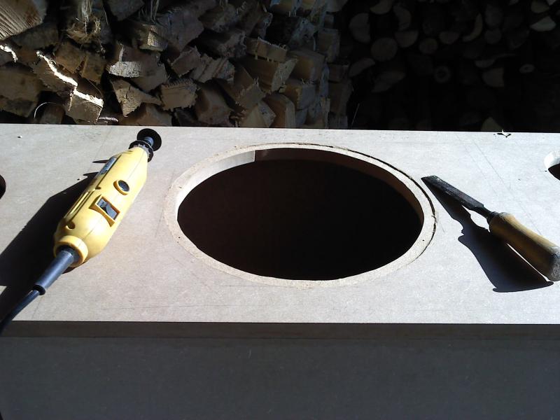

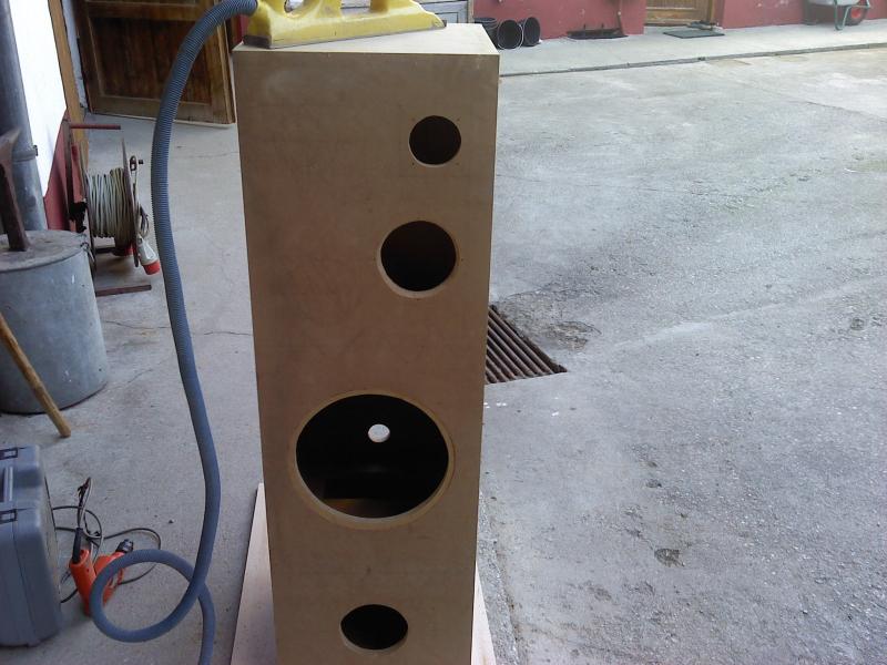

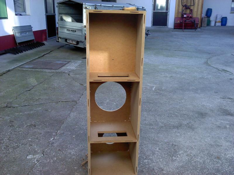

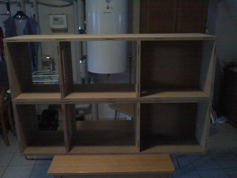

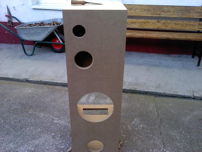

    Mein Projeckt ^^
    Grüße euch alle aja und wenn ihr das heute oder demnächst noch lest frohe Ostern
    habe beide Kästen fertig geleimt und geschliffen, wenn das Wetter morgen schön ist lackiere ich sie schwarz. Die katen habe ich gebrochen, aber ich habe vorne keine Fasen gemacht (finde sie so schöner). Getestet habe ich sie noch nicht weil ich noch immer keine spulen haben aber bin am besorgen.
    Wenn ihr wollt könnt ihr ja was zu den Bildern schreiben
    Mfg Pötzi

        Kritikpunkte:
        Chassis zu weit auseinander
        Der Durchbruch zum untersten TT-Abteil ist viel zu klein
