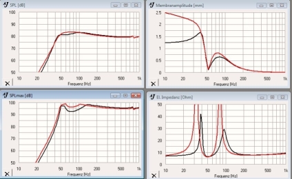

      ich baue gerade sowas, aber mit dem LMC13 in 8 Ohm und DTC110 dazu. Das alles in ein Gehäuse entsprechend der Bijou. Der LMC ist ja nicht gerade für BR geignet, allerdings sieht die Simu mit AJHorn auch nicht soo schlecht aus:
      (rot AL130, schwarz LMC13/8). Ich versuchs mal...

        Hier mal nur etwa 3 dB mehr im Bass was bei Wandaufstellung immer noch etwas zu viel sein kann.

          Ach so meinst du das... Auch nicht schlecht, man müsste nur wissen ob ab 200 Hz
          nicht ein zu großes Loch auftritt. Man kann ja den reflektierten Schall in Boxsim nicht simulieren, oder irre ich mich da?
          Bei der Alto1 wid ja sogar irgendwie bewusst eine Überhöhung im Bass in Kauf genommen.
          Ich frag mich auch grad ob man auch den WS17E in diese Box packen kann.
          Alles was ich simulierte entsprach in etwa dem FQ-Gang der Alto1, dieser Buckel um 100Hz ist einfach nicht wegzukriegen.

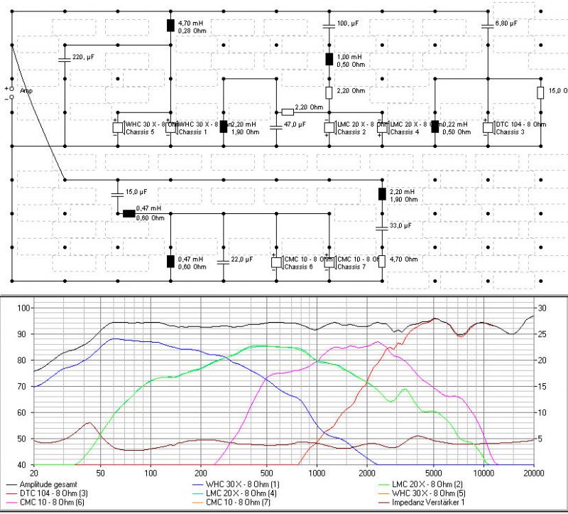

            Ich habe heute auch mal wieder mit Boxsim und den Conrad-Chassies "gespielt" und dabei dies herausbekommen ( 11l geschlossen, Front 20cm x 31cm ). Sieht i.m.h.o. sehr vielversprechend aus ...

                kann mir wer den lin. Hub des WHC 30X geben?
                Könnte mir gut vorstellen aus 2 oder 4 Chassis ein Ripol zu bauen, fall die Treiber geeignet sind. 2 Ripole für 120€ + Holz ist doch garnix.
                Müsste nat. wissen ob die Daten passen. QTS von 0,68 und eine Reso von 30hz klingen doch shcon mal ganz vernüftig, oder was meint ihr?
