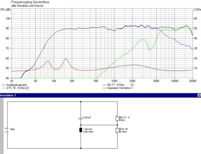

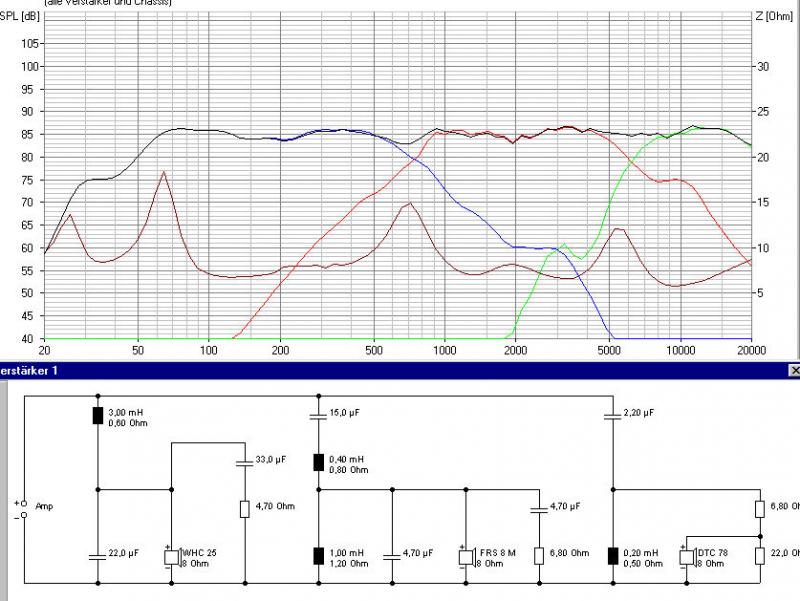

                  Ich hab mal die Idee von Zeppi mit den Fertigweichen aufgegriffen und eine 3-Weg Version versucht. Ausgehend von einer HW3-120NG8, die mit 37 Eu noch bezahlbar ist, hab ich verschiedene Chassis probiert.
                  Folgendes ist dabei herausgekommen:
                  Bass WHC25
                  Mitteltöner FRS8M
                  Hochton DTC78
                  Bass und Mitteltöner benötigen eine Impedanzkorrektur, der HT einen Spannungsteiler. Die Teile der HW3-120 sind links neben den Chassis, die zusätzlichen Teile rechts angeordnet,

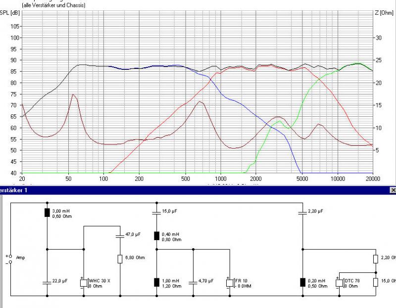

                    Und hier noch eine grössere Version mit WHC30X, FR10 und DTC78
                    Nur der Bass benötigt eine Impedanzkorrektur und der HT einen Spannungsteiler:
