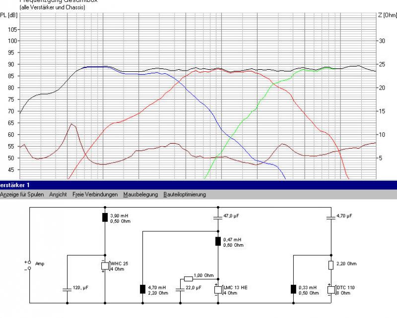

                    Hier erstmal ne Version mit WHC25 4Ohm. Der LMC13 muß auch 4Ohm sein, der DTC110 kann bleiben.
                    Edit: Die ist ja noch schöner als vorher.
                    Für die HW3/200 gibt es bei Visaton kein Schaltbild mehr?
                    Hat das noch jemand?

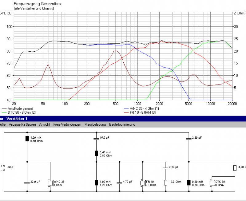

                                Hier eine Simu mit WHC25-4, FR10 und DTC80 mit der HW3/120 bzw 3/200:
                                Der FR10 bekommt ein RC-Glied und der DTC80 einen Vorwiderstand.
