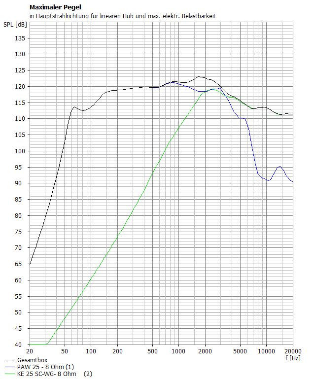

    Wieso baust du nicht mal was, was laut kann und bei 110dB nicht gleich 50% klirrt? Nimm doch mal nen anständigen Hochtöner und ein ordentliches Horn, was auch zu nem 10“ MT passt. Das ist ne ganz andere Nummer als so ne 25mm Kalotte. Und klingt weitaus entspannter bei hohen Pegeln. Wie eine KE im WG klingt weißt du ja auch schon.
    hallo squeeze,
    dieser Post ist ursächlich verantwortlich für die darauf folgenden Posts. Frage: "wieso kein PA-Horn drüber".
    Eigentlich ganz einfach, weil ich gute aber auch sehr schlechte Erfahrungen mit Hochtonhörnern im "Privaten" Hörraum gemacht habe.
    ps. der HT21 ist hervorragend, mit den dazugehörigen BMS.
    Die Frage, die ich mir in diesem Zusammenhang stelle, gibt es eine Box, wo die KE25 endlich das zeigen kann, was sie drauf hat?
    zB die Aria KE ist so eine witzige Box, ein Hochtöner der 115 dB ab kann, und der TI100 macht bei 105 dB schon ordentlich Hub und bekommt große Probleme. Auch in der Concorde ist die KE25 noch lange nicht am Limit. Bei einem solchen 10 Zoll als TMT kann die KE25 endlich das zeigen was sie kann, nämlich auch richtig LAUT, ... und was die KE25 den PA-Hörnern im Vorteil ist, dass die KE auch leise kann, das können viele PA-Teile nämlich garnicht. Da klingen viele Kombinationen wie eingeschlafene Füße. Oder was auch häufig vorkommt, dass die Hörner dich bei leiserer Gangart direkt anspringen, auch dies ist für mich nicht langzeittauglich.
    Kleiner gedanklicher Ausflug zu den No1 oder No2 mit B100 oder TI100. Genau dies ist nämlich der Vorteil einer solchen Besetzung 10 Zoll im Bass, 4 Zoll im Mittelton und 25er mit Waveguide drüber. Die klingt leise ganz hervorragend.
    wieder zum großen Zweiweger: Die ursprüngliche Idee mit dem G25NDWG habe ich verworfen, da die Simulationen mich nicht zufriedenstellen, aber die KE25 sollte dies in Kombination mit dem PAW25 sehr gut machen.
    Klicke auf die Grafik für eine vergrößerte Ansicht  Name: fetch?id=729692&d=1749887961.jpg Ansichten: 0 Größe: 162,3 KB ID: 729725
    nochmals zur technischen Erklärung. Der PAW25 macht im Oberbass durch eine 60 Hz Abstimmung rund 115 dB. Da würde der PAW in sein Hubmaximum kommen und selbst hohen Klirr im Oberbass machen, somit denke ich eher an eine Grenze rings um 110 dB, was die KE wie auch der PAW super gut können. Und zusätzlich gibt es für mich eine zweite Frage: kann der PAW den gleichen knackigen Oberbass wie die TL10B50 von 2007, (Bild weiter oben) denn dies würde ich erwarten wollen. Dies wäre das oberste Ziel dieser Box. ps. Tiefbass wird NICHT gehen!!! Und da habe ich auch schon Gedanken in Richtung der vier TIW300.

    Nie im Leben schafft die KE 120dB! Noch dazu stimmt die Simu nicht. Die KE hat im WG bei 2-3khz 96dB, das sind bei 80W, welche die KE theoretisch verträgt 115dB. Das schafft sie vll mal bei einem Impuls, aber nicht dauerhaft. Noch dazu steigen dabei die Verzerrungen ins unendliche.
    Außerdem gehtsja auch um die Abstrahlung. Das Visaton WG wurde für ein 15cm Mitteltöner entwickelt und nicht für einen 25cm MT.
    Zuletzt geändert von squeeze; 15.06.2025, 11:06.
    Aber passt die KE25 im WG gemäß dem Maxpegeldiagramm aus #13 nicht recht gut mit dem PAW 25 zusammen?
    Zu den Höhen leicht abfallend ist dann auch nicht so anstrengend, ich höre allerdings auch mit eher geringen Abständen.
    Sonst landet man doch fast automatisch wieder bei der PA110H. Mit TL16H allein dürfte es mit der Trennung eng werden.
    Da fühlen sich wahrscheinlich weder HT noch TT wohl.
