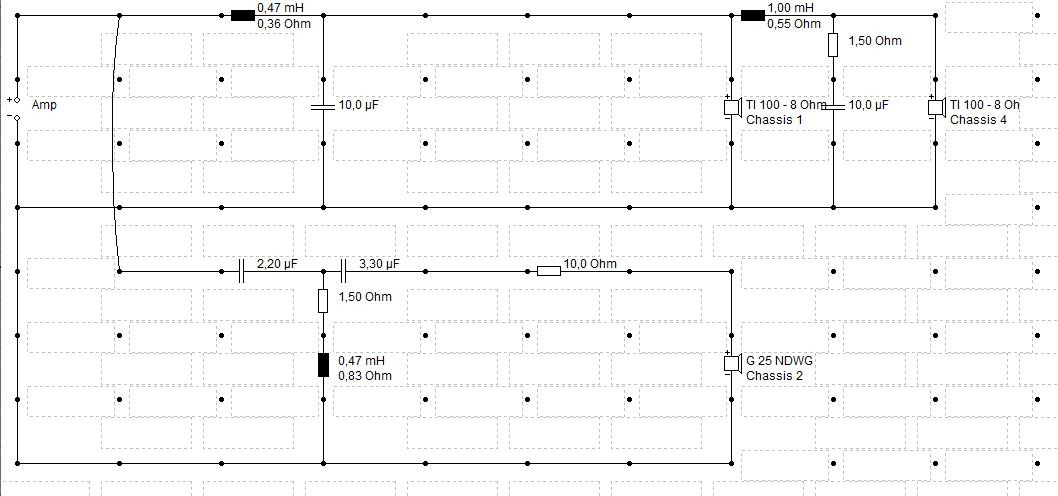

    bei mir gehts gedanklich in großen Schritten weiter,
    Da der Lautsprecherverkauf sehr schleppend vorangeht, muss ich mit dem Auskommen was hier liegt, ... Die "was braucht man mehr" hätte ein Pärchen TI100 und meine Aria TL ebenso, ... somit wären zwei Pärchen Ti100 verfügbar. Die "was braucht man mehr" braucht dann ein paar B100, die Weiche würde sich nicht verändern. Von einer Boombox gibt es hier noch ein paar B100, somit ist die Wohnzimmerbox "was braucht man mehr" auch gerettet.
    Und was das Beste ist, es muss KEIN Treiber dazugekauft werden. Die HT G25NDWG liegen vom letzten Kauf bei Reichelt auch noch da, also bleibt die Entscheidung für den Bass, die eigentlich auch schon getroffen ist, weil aus dem Schreihals noch 2 Paare der TIW300 übrig sind.
    Somit steht die Bestückung des KARAT GS Clones "Klein".

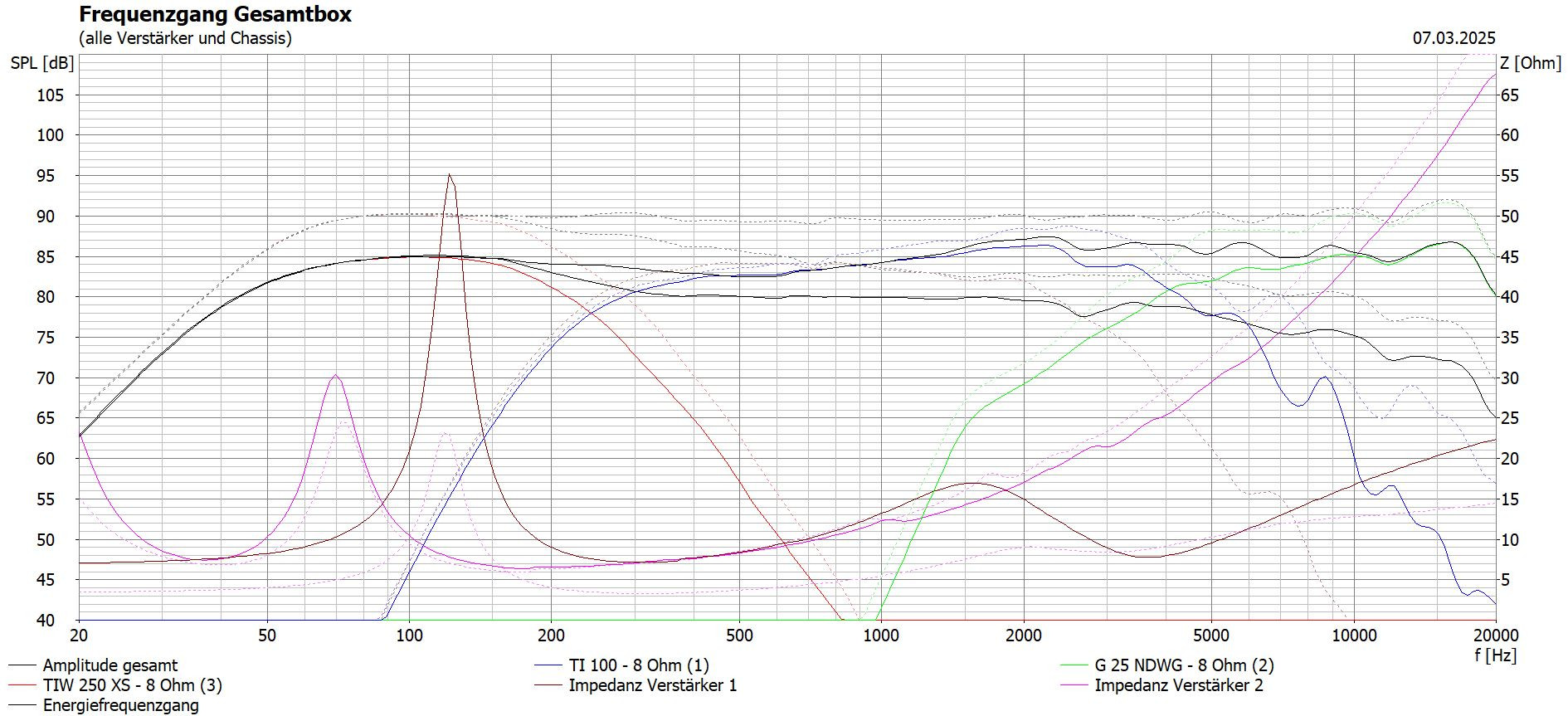

    anbei die Bestückungsliste wenn man neu bei Reichelt bestellen wollte: Weiche die für B100 und TI100 identisch ist:
Name: karat weiche mit den TI100.JPG
Ansichten: 460
Größe: 106,1 KB
Name: karat mit den TI100 reichelt.JPG
Ansichten: 422
Größe: 99,3 KB
    Natürlich unter Vorbehalt, denn nach der Umsetzung muss natürlich gemessen werden und dann muss entschieden werden ob es noch Änderungen geben wird.

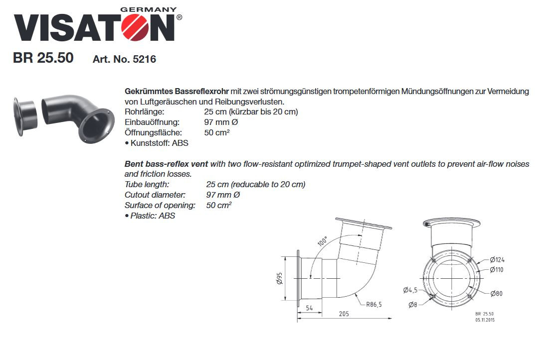

    Ganz am Rande, ich werde das BR Rohr von Visaton auch ausprobieren BR25.50, ...

    also rechts unten Hochton, Rechts oben Bass, es fehlt nur eine Spule, ... und links einige alternative Spulen und Widerstände die vielleicht Anwendung finden.
    Wenn ich jetzt einen Status abgeben sollte würde ich sagen, dass nur sehr kleine Dinge nachgekauft werden müssen, um die Box auch tatsächlich umzusetzen.
    Jetzt muss nur meine Lunge noch etwas robuster werden, dann gehe ich an die Umsetzung:
    TIW300 in BR und 2xTI100 und G25NDWG, also man könnte sagen die MAX-Ausstattung, mit quasi gleicher Weiche wäre auch TIW250XS und 2xB100 G25NDWG möglich.
    Die Größe des Gehäuses ist nach berechnung der innenvoluminas auch schon ziemlich fix, denn mit 900x160x360 gibt es schon Probleme das Ganze unterzubringen.
    Ich denke ich werde leicht größer gehen müssen, einfach deshalb um etwas mehr Volumen zu bekommen, also ich entscheide in der Werkstatt, und beginne mit 950-980x170x380-400
    Man muss ähnlich wie bei Dappo etwas aufpassen was nach unten und oben unter Winkeln rauskommt, ... das könnte eine Änderung an der Weiche notwendig machen, aber das entscheide ich dann bei den Messungen im Wohnzimmer, ...
    Planung ist die Umsetzung noch im März

    Zitat von DanielK78 Beitrag anzeigen
    Ich denke das bläst wie sau wenn der TIW300 auf so ein kleines Volumen drückt. Ohne irgendwelche praktische Erfahrungen. Ist nur meine Annahme und versuch macht klug!
    Bin mal gespannt wie das funktioniert.
    ​​​​​​​Meine Idee bei BR ist eher das ich das Volumen etwas zu groß mache und die BR Öffnung min 50% der Membranfläche sein sollte. So hab ich mal meine neuen Stereoboxen angedacht mit 2x Al200 in separaten Volumen + Dsm 50ffl+Ke25sc

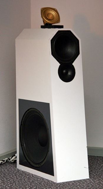

    ich habe mal auf irgendeiner Messe, ich glaube es war Gelsenkirchen oder Stuttgart, eine Box mit riesigem Seitenbass, des DIY Vereins des Nachbarforums, gehört, in einem viel viel zu kleinem Raum. Das hat erstmal gedrückt ohne Ende, ... ABER die Box war natürlich aktiv entzerrt, sodass Bass schrittweise rausgenommen werden konnte. Ich habe das Einmessen damals teils mitverfolgt und nach der Einmessung stand da ein 18ner oder 15ner Seitenbass (Zoll, nicht cm) was mir richtig gut gefallen hat, der Rest der Box weiß ich garnicht mehr, 8 Zoll TMT und HT?, ... was ich damit sagen möchte ist, dass der Bass mit einer aktiven Entzerrung fast alles an Gehäusen verträgt. Wo du aber sicher recht hast, ist die Größe des BR Rohres, ... schon der TIW250XS pumpt jetzt schon in der "Was braucht man mehr" ganz enorm im Kanal 11,3 x 6,2 = rund 70 cm2. Ob es am Ende eine Überraschung mit Luftpfeifen gibt, würdeich mich überraschen lassen. Ich möchte wegen der Konzeptgleichheit zur Karat GS auch ein BR-Rohr nehmen was trompetenförmig ist, und da bietet sich das Visatonteil an:

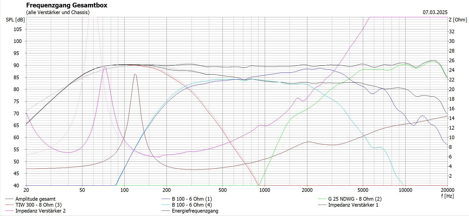

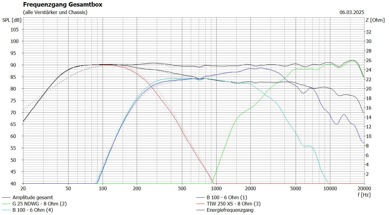

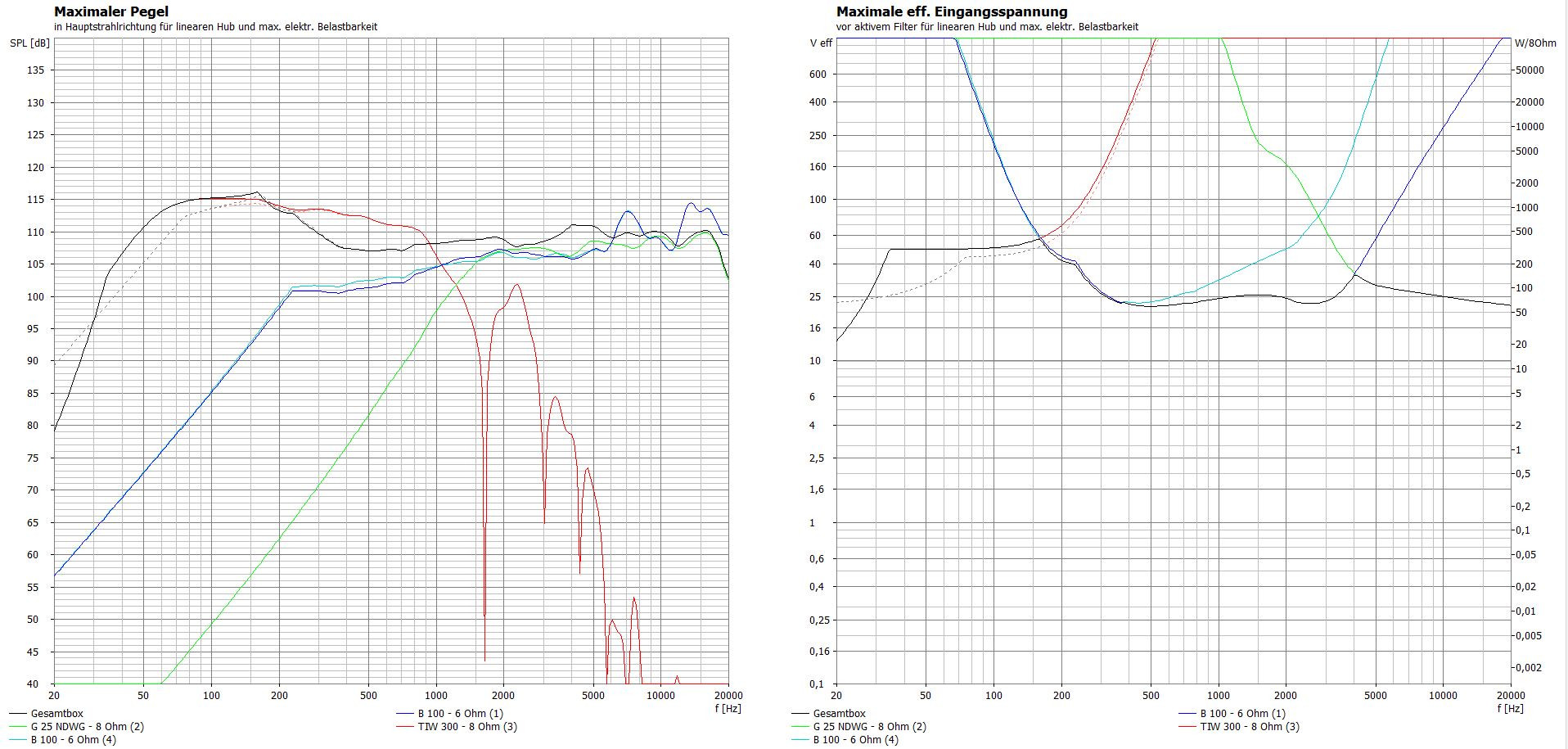

    ok, mit der ganzen Diskussion ob CB oder BR; TIW300 oder doch beim TIW250XS bleiben habe ich auch etwas gelernt,
    und bevor ich meine Erkenntnis niederschreibe möchte ich speziell Nico danken für die Hartnäckigkeit das Ergebnis des Vergleichs wissen zu wollen.
    Der TIW300 macht in super kleinem Gehäuse wohl etwas mehr Pegel als ein TIW250xs im gleich größem Gehäuse, oder anders formuliert, es hat im Bereich zwischen 30 und 200 Hz etwa 4-5 dB mehr Reserven wenn der Bass mal gefordert wird. In der jetztigen Box mit den beiden B100 reicht der TIW250XS aber totzdem in vollem Maße aus, 2xB100 und TIW250XS haben ein ähnliches Maximallimit.
    Jetzt hängt es wohl nur an mir, ob ich meine schon vorhandenen TIW300 nehme und diese in ein kleines BR packe oder doch zurückgehe auf die noch zu kaufenden TIW250XS und dann ebenfalls in BR.
    ps. den Simulations-Vergleich habe ich mit der hier spielenden "was braucht man mehr" gemacht, ... in der Realität gibt es die Berge und Täler beim TI100 natürlich NICHT. Man sieht aber schön, dass der Kennschalldruck der "neuen" Box Karat Clone um 5 dB höher ist, ... was im Umkehrschluss bedeutet, dass mehr Maximalpegel machbar ist und dass man weniger Leistung benötigt um gleich laut zu spielen, ... wenn man nun die beiden B100 im Vergleich zu einem TI100 nimmt ist auch der Preis für die "neue" Box sogar günstiger, wenn man in Richtung TIW250XS tendiert.

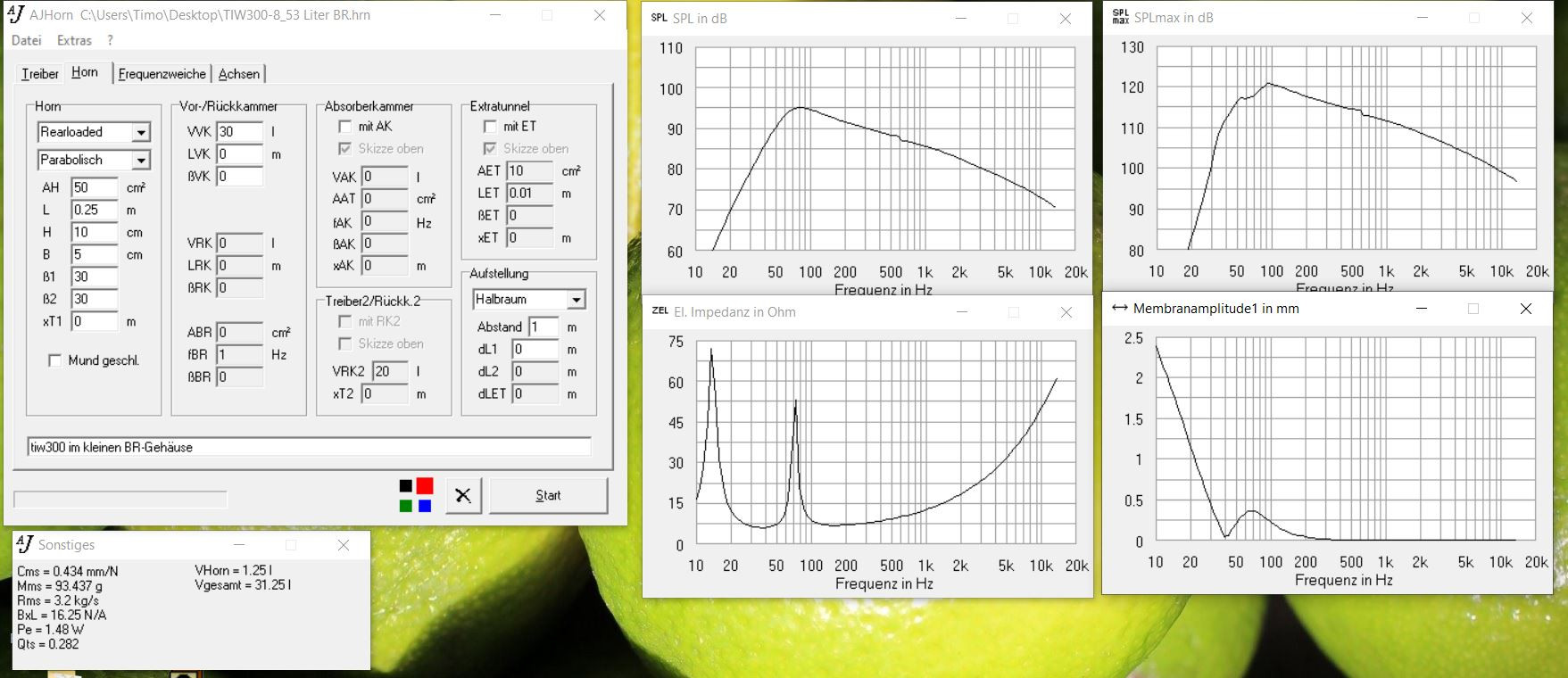

    ich habe die gleichen Abstimmparameter des TIW250BR Gehäuses mal mit dem TIW300 in AJHORN simuliert, ...
Name: tiw300 in 30 Liter BR gekrümtes Br Rohr von Visaton.JPG
Ansichten: 346
Größe: 289,3 KB
    also, tiw300 in einem viel zu kleinen 30 Litervolumen mir dem gekrümmten BR Rohr von Visaton, das 50er mit 25 cm länge.
    SOOOO, schlecht sieht das garnicht aus, und wenn ich die Abstimmdaten ins Boxsim integriere könnte ich mir sogar vorstellen dass 30 Liter mit dem TIW300 in BR sogar funktioniert:

    Vielleicht finde ich auch eine br Abstimmung für den tiw300 in sehr kleinem Gehäuse. Gruss Timo

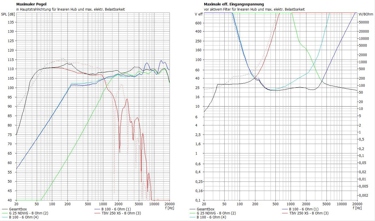

    Kannst du ein Bild posten wie sich TIW250 BR gegen TIW300 CB in der Simulation schlägt?
    Boxsim läuft nur auf meinem uralt Laptop und den krame ich nur noch im Notfall raus...
    Gruß Nico

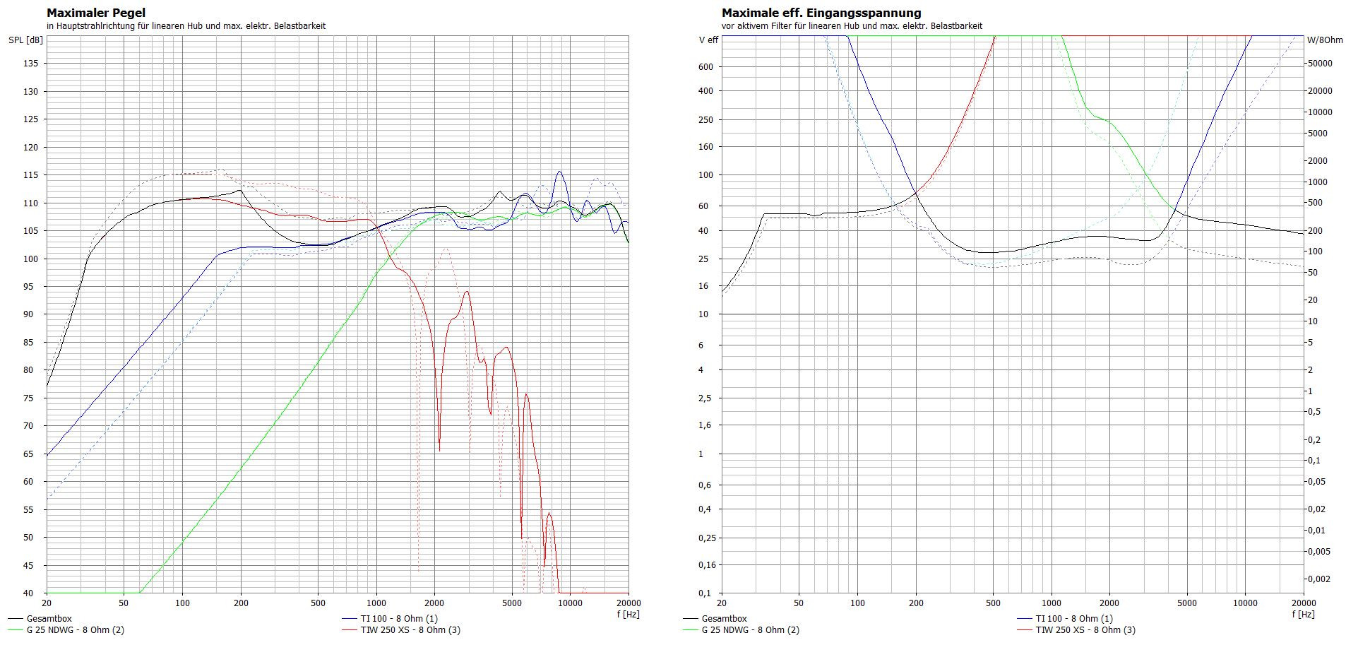

    Hallo Nico, ... eigentlich ist der Vergleich sehr interessant, denn BR mit kleinerem Chassis schlägt das größere Chassis in CB, ...
    unter dem Stichwort der Simulationsvergleich:
    Quasi einen höheren Schalldruck beim TIW250XS im Bereich von 30 bis 100 Hz, das ist zwar nicht viel, aber die TIW300 müssten etwas mehr entzerrt werden um gleich laut zu spielen.
Ansichten: 355
Größe: 281,5 KB
    Und viel interessanter ist der Vergleich des maximal möglichen Pegel, und noch viel wichtiger, es wird weniger Leistung benötigt um gleich laut zu spielen.
Name: maximaler Pegel.JPG
Ansichten: 350
Größe: 331,8 KB
    gestrichelt ist der TIW300
