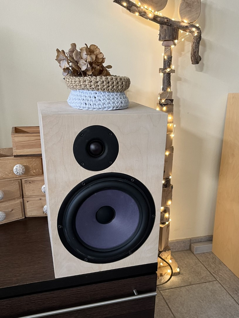

    Thema Standfüße, ich wollte ursprünglich die original Stella TIW200B80 in BR nicht auseinanderreißen, aber für die "Neue" benötige ich einen Kippelschutz.
    Hat jemand Zugriff auf 10ner oder 15 ner Alu-Plattenmaterial? ich bräuchte eine Platte mit ungefähr 400 mal 400 mm2, dass ich mir die vier Querstege/Kippelschutz daraus sägen und fertigen kann.
Ansichten: 341
Größe: 1,09 MB
    in der Zwischenzeit nutze ich halt die Teile von der Stella.

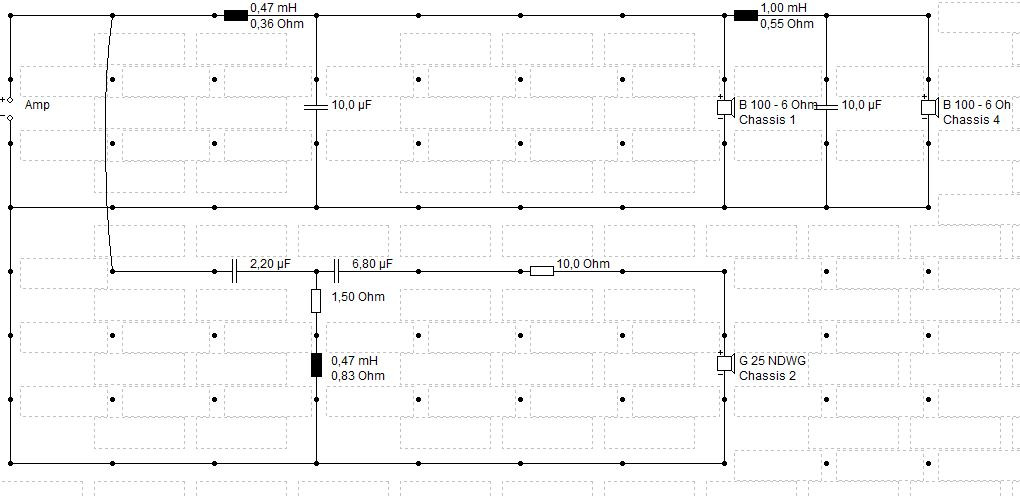

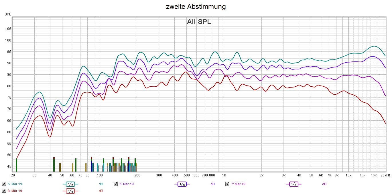

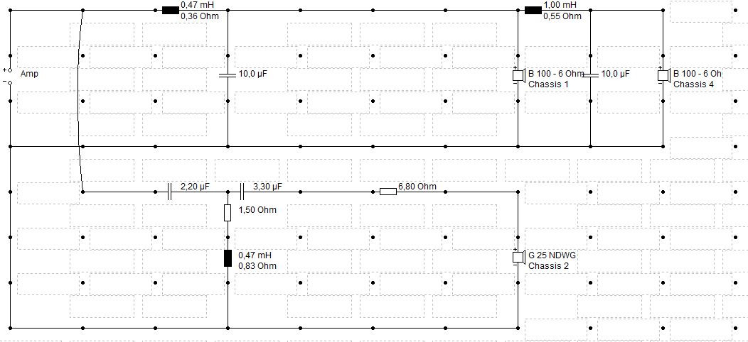

    so, weiter geht es mit einer zweiten Abstimmung am mittag, ... mit Zuhilfenahme von Boxsim, was man noch alles verändern könnte, sind zwei Positionen für den oberen Übergang noch interessant. Anstatt dem 3,3 µF habe ich einen deutlich größeren in der Messung gehabt, zunächst 4,7 und am Ende ein 6,8 µF.
    und am Ende habe ich den Widerstand dann doch bei 10 ohm gelassen, ... die kleine Spule wird dann nicht mehr gebraucht.
Name: zweite Abstimmung Weiche.JPG
Ansichten: 339
Größe: 101,0 KB
    und wie ich finde eine leichte Verbesserung zu heute morgen, ...
Name: zweite Abstimmung.jpg
Ansichten: 348
Größe: 281,9 KB

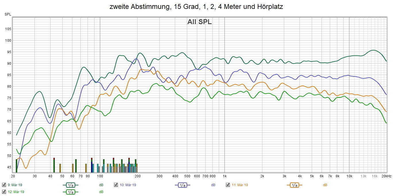

    ich habe dann noch die Entfernungsmessungen gemacht, da gehe ich unter 15 Grad immer weiter zurück bis die Hörplatzmessung erfolgt,
    somit 1 Meter 15 Grad, 2 Meter 15 Grad, 4 Meter 15 Grad und ungefähr 6 Meter 15-20 Grad.
    und wie ich finde ist diese eine Hörplatz-Messung dann angenehmer wie die ein Meter Messung
Name: zweite Abstimmung, 15 Grad, 1, 2, 4 Meter und Hörplatz.jpg
Ansichten: 345
Größe: 281,2 KB
    Etwas ganz Wichtiges: ich erkenne, dass die sehr gute Qualität der "was braucht man mehr" vermutlich nicht erreicht wird. Gerade der verfärbungsfreie Mittelton ist bei dieser "neuen" Box nicht ganz perfekt. Vielleicht zeigen sich die Welligkeiten oberhalb des Grundtons nicht so sehr, wie ich es jetzt befürchte. Die Abstimmung ist auf jeden Fall in der passiven Weiche zunächst sehr gut geworden. Bündelung und Abstrahlung passen.

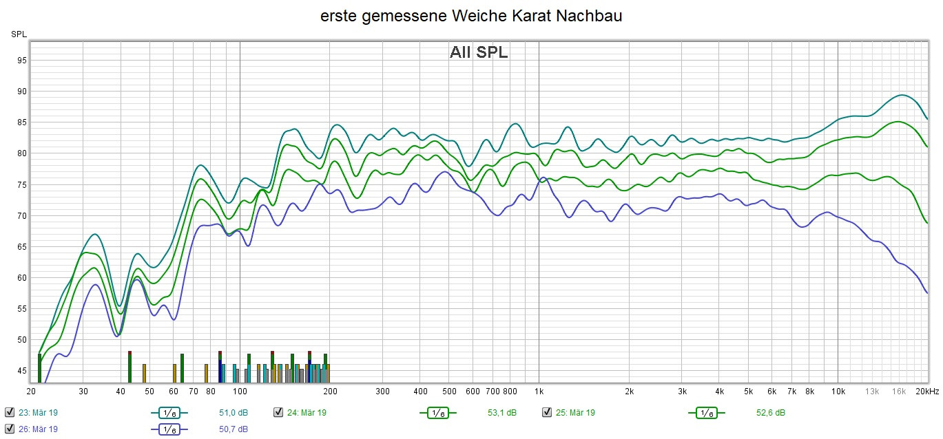

    kein Problem, und bei mir geht es schleppend weiter, ...
    zuerst mal verstehe ich in den Realmessungen nicht so richtig warum ich nicht weiterkomme, ...
    Zwischenstand:
Ansichten: 369
Größe: 1,38 MB
Name: erste gemessene Weiche Karat Nachbau.JPG
Ansichten: 350
Größe: 110,7 KB
Name: erste gemessene Weiche Karat Nachbau Messung.jpg
Ansichten: 347
Größe: 253,3 KB
    und noch ein Versuch mit einer zusätzlichen Kleinstspule mit 0,15 mH vor dem Hochtöner in Reihe:
Name: erste gemessene Weiche Karat Nachbau Messung 2.jpg
Ansichten: 357
Größe: 255,8 KB
    wie ich finde sieht das garnicht sooo schlecht aus, ...
    was mich allerdings massiv stört ist der Bereich um 600 Hz, plus minus. Egal was ich anstelle, es wird eher schlimmer als besser. Da muss ich noch drüber schlafen, was der Grund der "Welligkeit" ist. Wenn ich dies nicht in den Griff bekomme, werde ich das Projekt sterben lassen, ... Gerade da passiert das meiste an Sprachinformation, und wegen plus 5 dB im Kennschalldruck, werde ich den sauberen Mittelton nicht opfern. (im direkten Vergleich zur "was braucht man mehr")
    Vielleicht ist es auch ein Messthema, was ich Freitag untersuchen werde.
    Kurz zur Erklärung, ich habe so gegen 10 Uhr mit den ersten Messungen begonnen und danach mindestens 100 Messungen gemacht mit Detailänderungen an der Weiche, ... nachdem ich den Mittelton nicht in den Griff bekommen habe, fing ich an, den Trennungsbreich zu modifizieren, das gelang dann auch, denn die Simulation passte ganz gut, nur der Hochtonzweig bekam einen kleineren Widerstand und die angesprochene Kleinstspule, ... die ich vermutlich bei mir im Raum nicht brauche. Ungemein aufpassen muss man im Bereich um 5-8 kHz, da ist schnell eine Delle drin die sich durchzieht bis in alle Winkelmessungen. Das hat mich dann doch eine Stunde gekostet, und bin dann wieder fast beim Original rausgekommen, wie geschrieben, bis auf einen kleineren Widerstand.
    Und da ist auch sehr wichtig dass die Kondensatoren passen, denn die Trennung ist nicht einfach. Ich hätte es auch nicht geglaubt, der Phasenkorrigierende Widerstand im Hochtonzweig ist absolut wichtig, sonst versaut man sich ganz schnell die Trennung.
    weiter gehts am Freitag, ... und dann widme ich mich der "Welligkeit im Mittelton"

    Ich habe eine einfache Trennung im 6 oder 12 dB Style leider nicht hinbekommen. Ich lande automatisch immer bei 18 dB und einem widerstand um ihn leiser zu bekommen.
    Aber es sind immer kleine und damit günstige Bauteile.
    mit dem b200 stelle ich mir das schwierig vor, denn der bündelt bei 4 kHz schon extrem. Da wäre ein deutlich größeres Waveguide vermutlich besser. Aber schöne Idee.

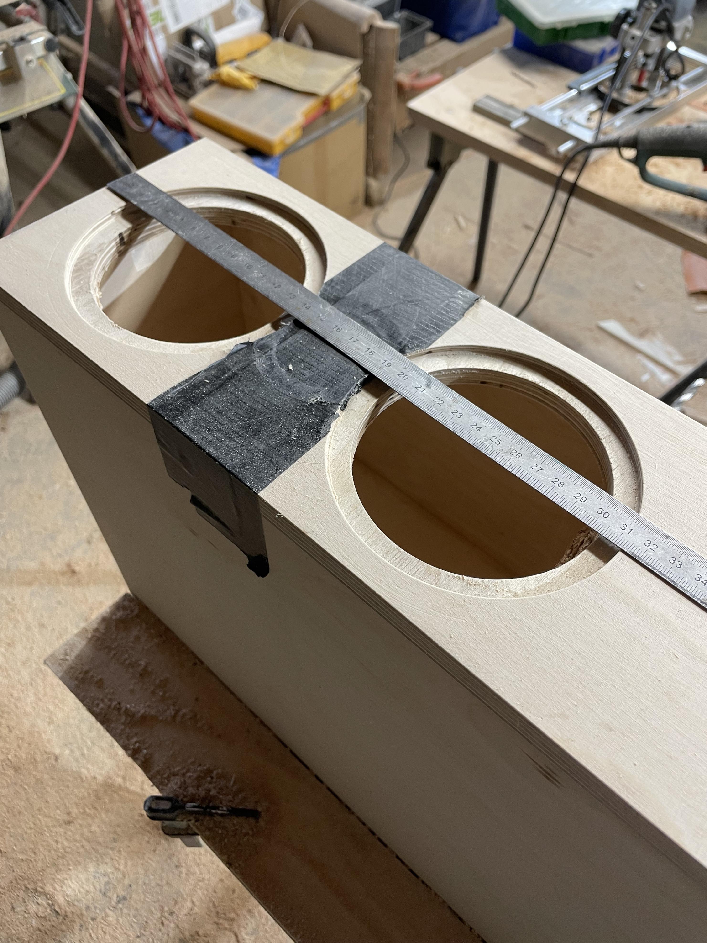

    bin heute zwischen 10 und 13 Uhr und zwischen 14 und 15:30 Uhr etwas weiter gekommen, ...
    Zunächst habe ich die Bassausschnitte und die BR Rohre gefräst, dann gings an das Ausmessen der B100 und G25NDWG, ... da ich einen Fehler beim Verleimen gemacht habe, musste ich die G25NDWG wieder befräsen, und dieses mal sogar an beiden Seiten. Ich hatte nicht genug Höhe bei den drei Chassis, ... aber, alles nochmal gut gegangen, trotzdem war heute nicht mein Tag, ... Die Chassisausschnitte sind grundweg etwas groß geraten und bei einem G25NDWG habe ich mich vermessen und ich habs erst gemerkt als ich mit Allem fertig war, ... schlussendlich musste ich mit einer Hilfkonstruktion wieder die Mitte finden und nochmals 2 mm größer Fräsen, was für ein Mist an Arbeit ... Heute mittag hingegen habe ich die Obere Sektion schon mal fertig verlötet und die Kabel durch das BR-Rohr nach außen gebracht, ... da werde ich morgen ansetzen und die erste Weiche lose verdrahten und vermessen.
    Klicke auf die Grafik für eine vergrößerte Ansicht  Name: IMG_3274.jpg Ansichten: 0 Größe: 1,19 MB ID: 728321
    Klicke auf die Grafik für eine vergrößerte Ansicht  Name: IMG_3278.jpg Ansichten: 0 Größe: 918,0 KB ID: 728322

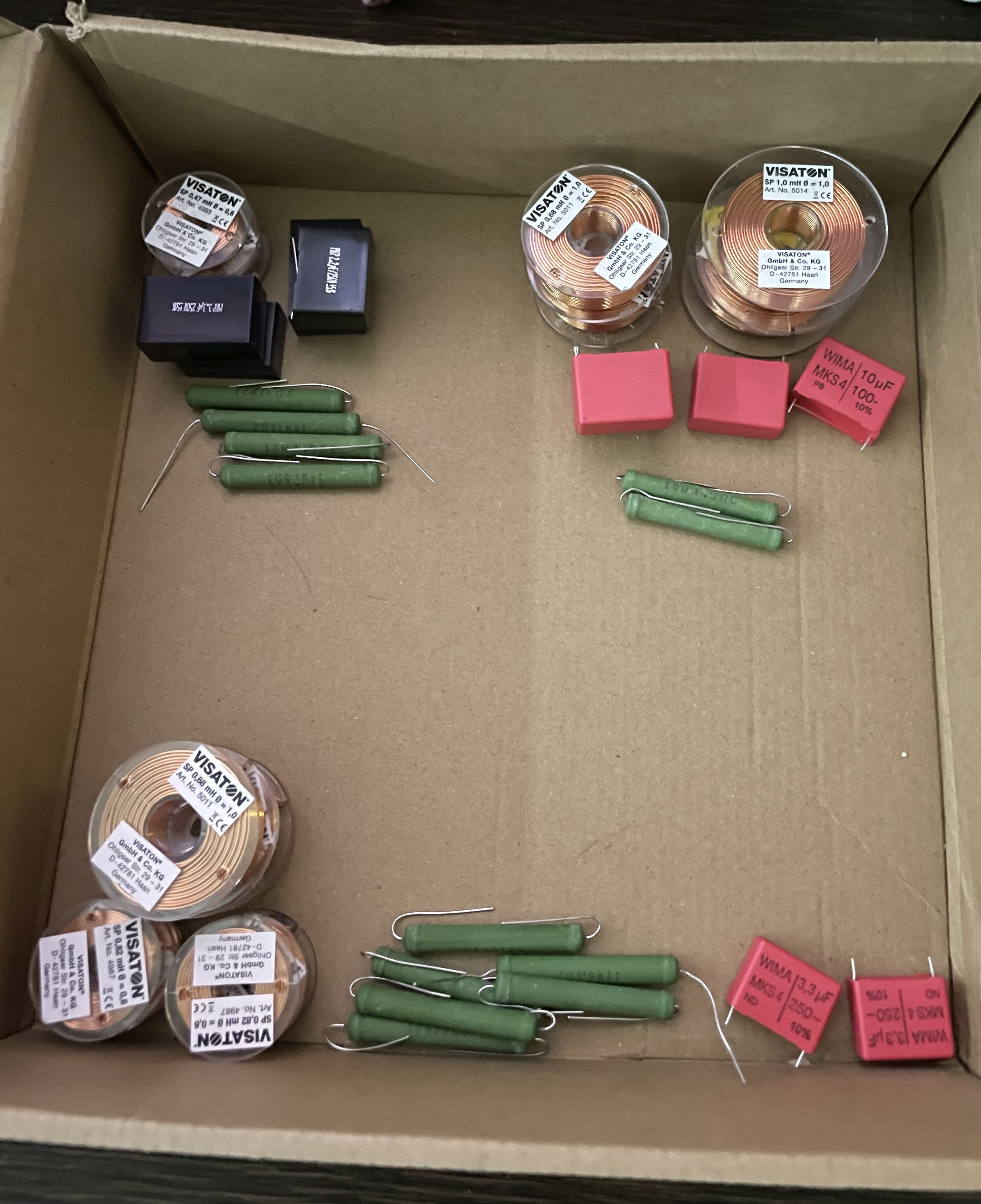

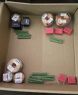

    die Chassis und die potentiell möglichen Bauteile der passiven Weiche liegen auch sortiert hier, ... Einige zusätzliche Weichenteile zum Probieren, habe ich sowieso in meiner Sammel-Kiste und was mir noch fehlte, an Zwischenwerten, habe ich in der letzten Bestellung auch schon geholt, somit kann nichts mehr schief gehen.
Ansichten: 308
Größe: 1,56 MB
    nächste Woche geht es weiter, ...
