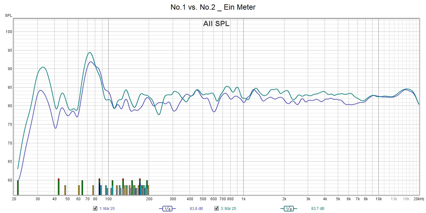

    es gibt für mich Überraschungen, ... Im Vergleich zwischen der No.1 und der No.2 finde ich einige Ansatzpunkte, was gut und was schlecht an der Abstimmung ist.
    Thema 1. der Übergang, jetzt bei beiden Boxen bei 200 Hz und angepasster Phase bei No.1 und 1 ms Delay passt am Hörplatz wie auch bei der ein-Meter-Messung. bei der No. 2 und 2 ms Delay ist der Übergang bei der ein-Meter-Messung einigermaßen i.O. allerdings bei der Hörplatzmessung nicht. ein sauberer Übergang zu finden ist bei der "neuen" sehr viel Schwieriger. Und da muss ich auch sicher nochmal ran die richtigen Schlüsse zu ziehen, um den Trennungsbereich zu verfeinern.

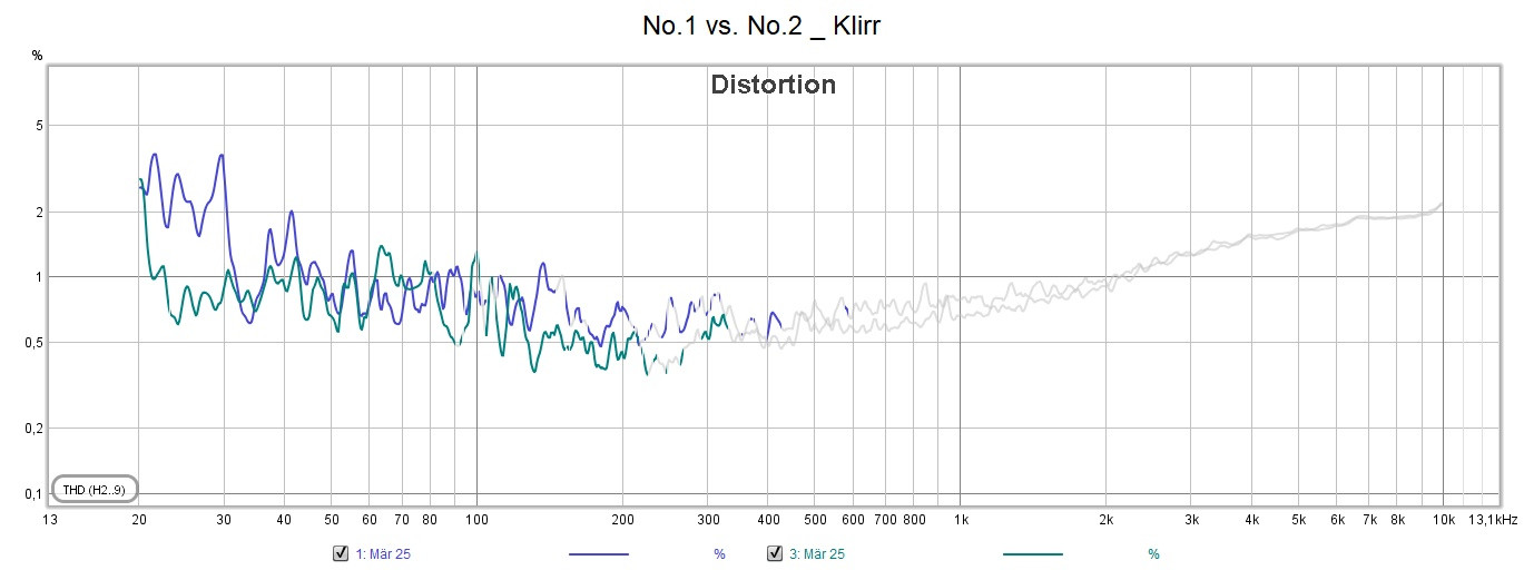

    Thema 2. Klirrvergleich. Es gibt Unterschiede zwischen der Neuen und der Alten, und genau dies hätte ich so in dieser Dimension nicht erwartet. Und zwar zwischen 30 und 40 Hz steigt bei der Alten und dem TIW250XS der Klirr enorm an; Klingt jetzt erstmal dramatisch, trotzdem habe ich heute eine Stunde sehr laut gehört, sodass mir diese Thematik direkt NICHT aufgefallen ist, somit bleibt es erstmal ein Thema was weiter untersucht werden muss.
    Klicke auf die Grafik für eine vergrößerte Ansicht  Name: No.1 vs. No.2 _ Klirr.jpg Ansichten: 0 Größe: 102,4 KB ID: 728540
    dann die Vergleiche in Bildern der ein Meter Messung und der Hörplatzmessung:
    Klicke auf die Grafik für eine vergrößerte Ansicht  Name: No.1 vs. No.2 _ Ein Meter.jpg Ansichten: 0 Größe: 214,4 KB ID: 728541
    Klicke auf die Grafik für eine vergrößerte Ansicht  Name: No.1 vs. No.2 _ Hörplatz.jpg Ansichten: 0 Größe: 214,5 KB ID: 728542

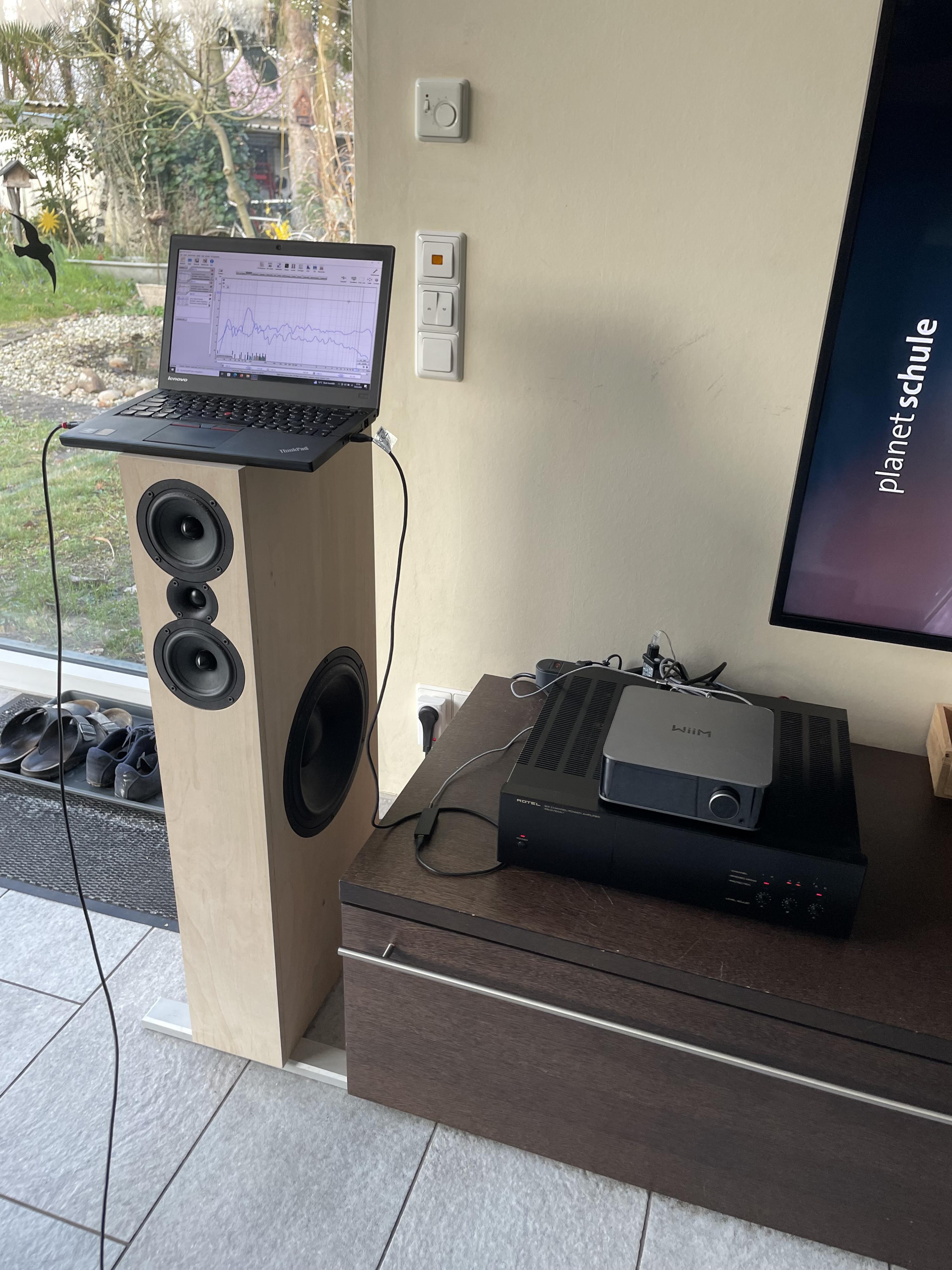

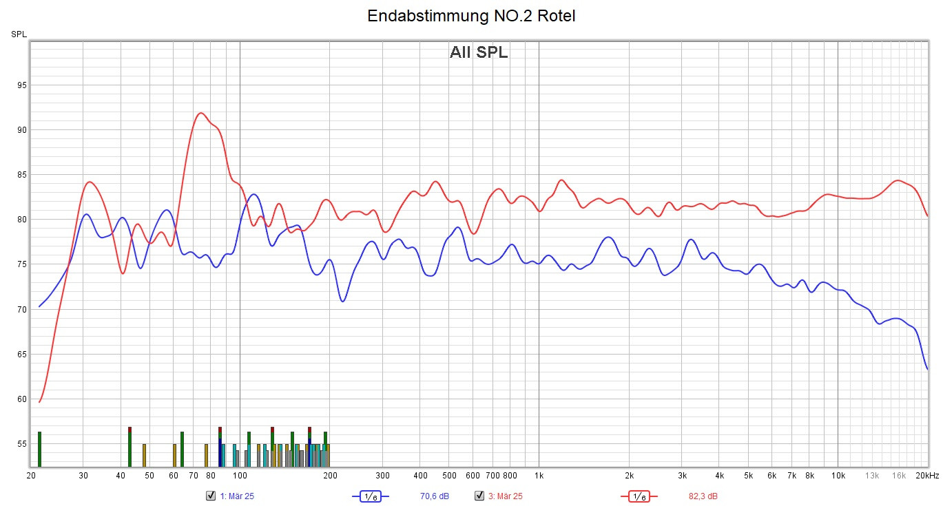

    heute morgen habe ich um 7:00 Uhr begonnen, um die Rotelkombination mit dem WIIM Ultra, sehr leise, neu einzupegeln, ...
    Das ist daben rausgekommen:
Name: Endabstimmung NO.2 Rotel.jpg
Ansichten: 351
Größe: 229,7 KB
Ansichten: 334
Größe: 1,10 MB
    Ich habe das Gefühl, dass der Rotel im Bass bei kleinen Lautstärken etwas mehr Kontrolle hat. Warum dies so ist kann ich nicht sagen.
    Ich würde später drangehen und die üblichen Messungen zu machen, mit deutlich erhöhtem Pegel, ... ich möchte nämlich wissen, ob die Doppelbestückung auch am Ende mehr Maximalpegel und weniger Klirr bedeutet.
    das sind schließlich Messungen mit rund 20 dB mehr an Pegel, wie gerade eben.

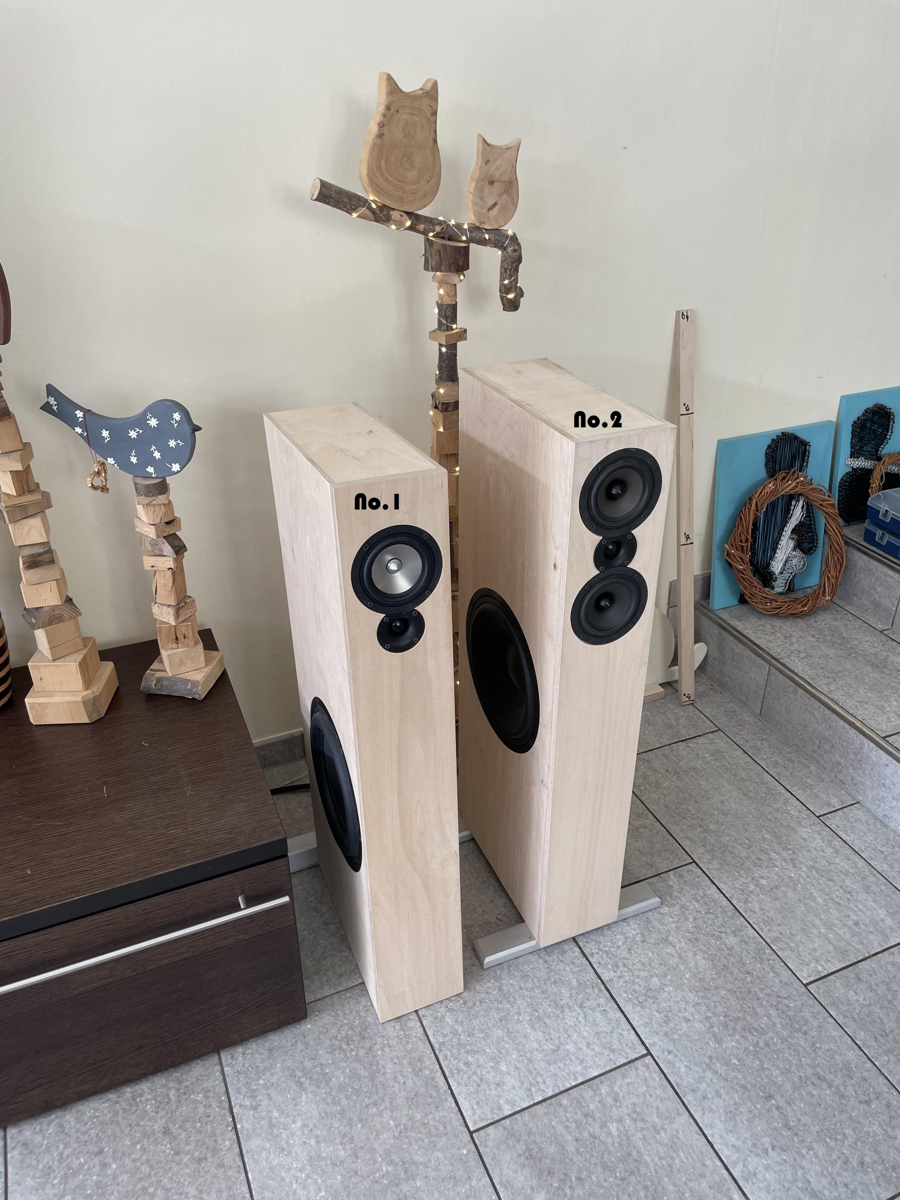

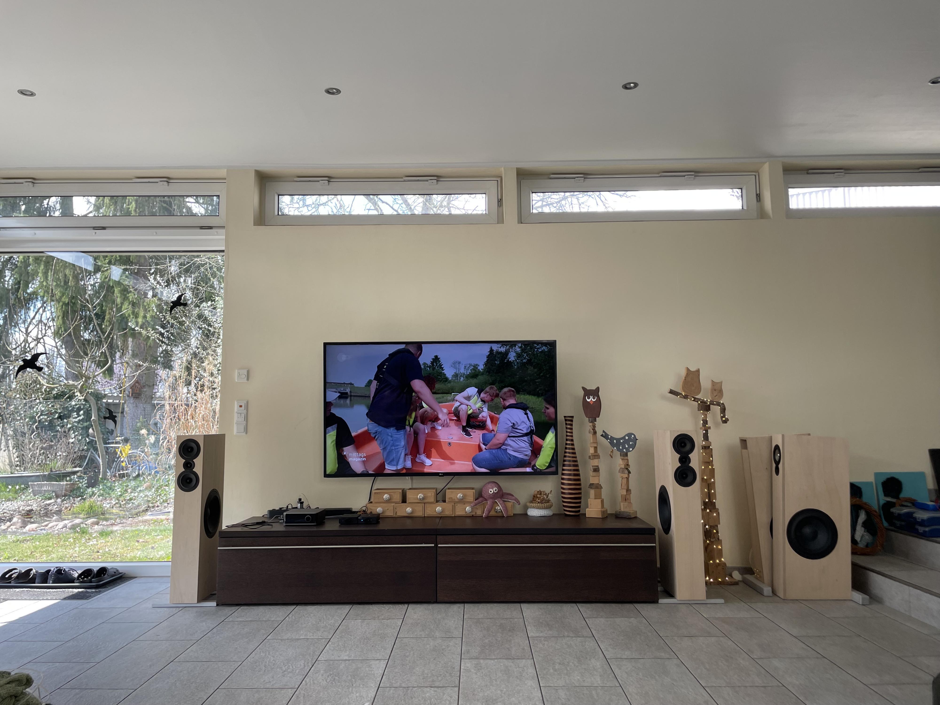

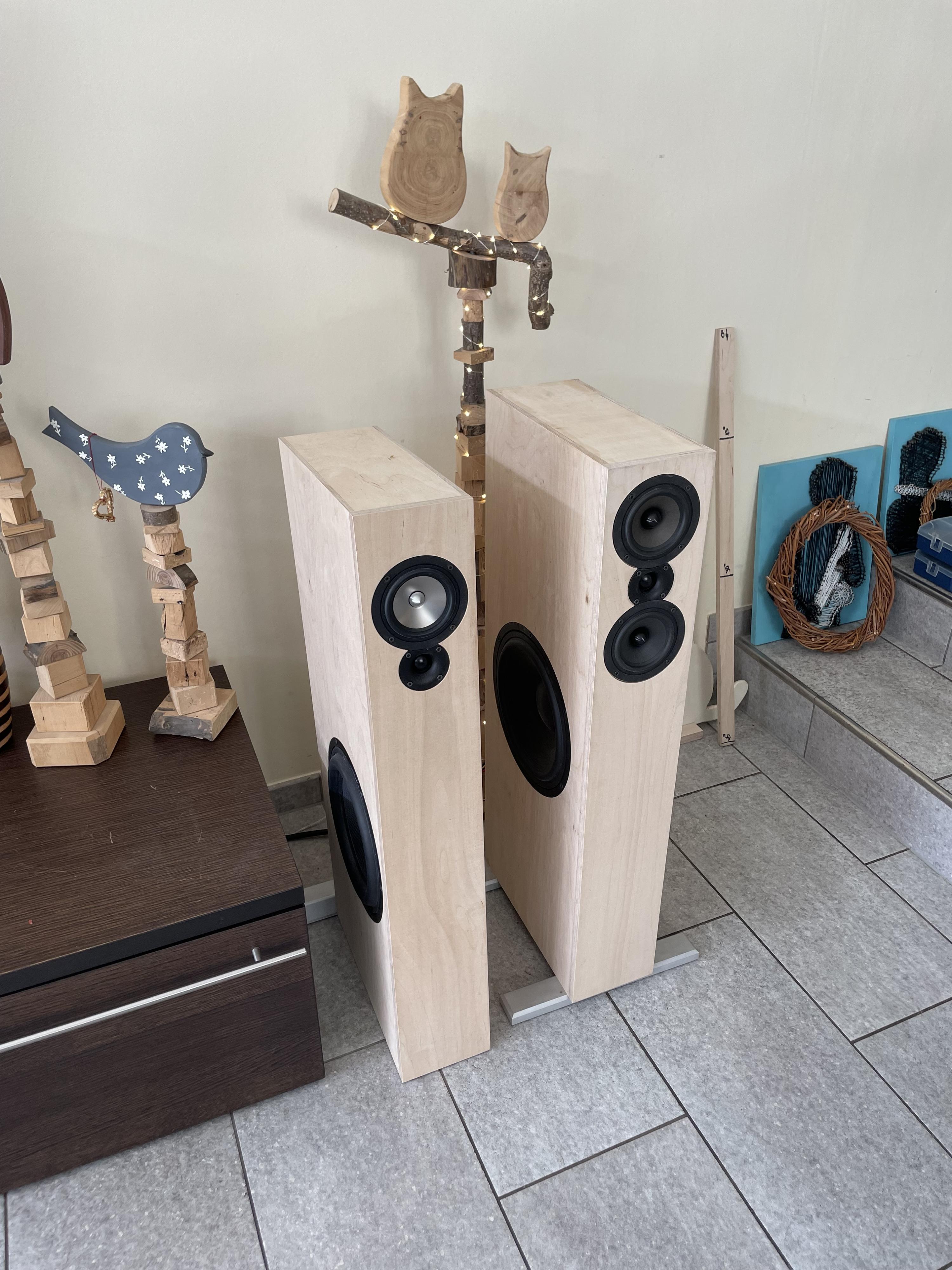

    in eigener Sache:
    die vier B100 wurden aus anderen Boxen übernommen und auch die beiden GF250 wurde vom Doppelsub geborgt, ... in Summe habe ich die beiden Hochtöner, die ich im Dezember gekauft habe, eine Spule und zwei Kondensatoren gebraucht, sodass ich schlussendlich mit dem Recyclingzeugs in dieser Kombination sehr zufrieden bin.
    Diese Box hat quasi die gleichen Gene wie die "was braucht man mehr" und ist am Ende durch die zwei B100 anstatt einem TI100 in Summe auch noch günstiger. Ich habe darauf geachtet, dass die Weiche sehr einfach gehalten ist, und schließlich ist mal wieder eine teilaktive Box rings um den WIIM Ultra entstanden. Dies ist auch der Grund warum ich hier einen Post absetze, ...
    Der WIIM Ultra oder auch der WIIM AMP sind in einer solchen Kombination quasi zuständig für die untere Trennung und macht die Box dadurch in Summe etwas günstiger, da die Weichenbauteile der unteren Trennung wegfallen. Sogar, wie in diesem Falle, eine 3,5 Weiche ist mit wenigen Weichenbauteilen umsetzbar.
    Dann noch ein Loblied auf den Hochtöner, der hier auch wieder hervorragend funktioniert. Durch meinen Fehler, die obere Kemmer etwas klein zu machen, musste ich an beiden Seiten den HT um ca. 9 mm anfräsen, dies ist das Maximum was geht, ab 10 mm fräst man in das WG hinein. Akustisch würde ich etwas nach oben hin ansteigend auslegen, denn der HT bündelt stark, ... was bedeutet, dass schon ab 30 Grad ein Sinkflug im Superhochton passiert. Hat man eine sehr breite Stereobasis und winkelt nicht ein, also Boxen stehen parallel zur Wand, bitte Hochtonlastig abstimmen. Das hat, wie heute in den Messungen zu sehen, sehr gut funktioniert.
    Ich muss unbedingt noch den direkten Vergleich zwischen zwei B100 und einem TI100 machen, ... aufgrund eines fehlenden Umschalters konnte ich das noch nicht machen. Eins ist schonmal klar, den WIIM AMP, den ich aktuell weggestellt habe, da er etwas wenig Leistung für die "was braucht man mehr" hatte, kann ich jetzt wieder herausholen. Mit 6 dB mehr Kennschalldruck ist dies die Variante (also mit zwei B100 pro Seite) wenn man etwas weniger Leistung zur Verfügung hat. Es wird beim WIIM AMP lediglich noch ein einfacher Class D für die Bässe benötigt, also ein Fosi Audio V3 oder ähnliches, ...
    Das ist auch der nächste Versuch, den ich morgen früh mache, ... deshalb werde ich morgen wieder den Rotel sechsfach zum WIIM Ultra hinstellen, für die "was braucht man mehr" und die nächste Kombination ist dann der WIIM AMP und der Fosi im Subbereich.
    Beide Varianten machen hervorragend Musik, ... und ich habe mich entschlossen diese neue Box "No.2" zu nennen, da es eine Variante der "was braucht man mehr" ist, was ich in Zukunft "No.1" nennen werde. Beide Boxenpaare werden mich sicher noch eine Zeitlang beschäftigen. Denn auch an der No.1 ist mir was aufgefallen was ich beseitigen möchte. Das ist mir nur im direkten Vergleich zur No.2 aufgefallen, das ist eine unter Winkel bessere Trennung in der No.2. Das möchte ich noch korrigieren.
    Klicke auf die Grafik für eine vergrößerte Ansicht  Name: IMG_3290.jpg Ansichten: 0 Größe: 1,12 MB ID: 728514

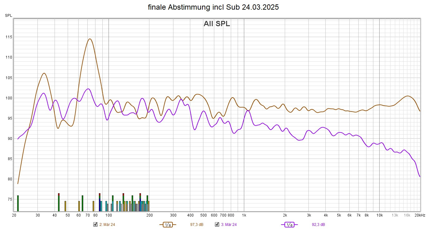

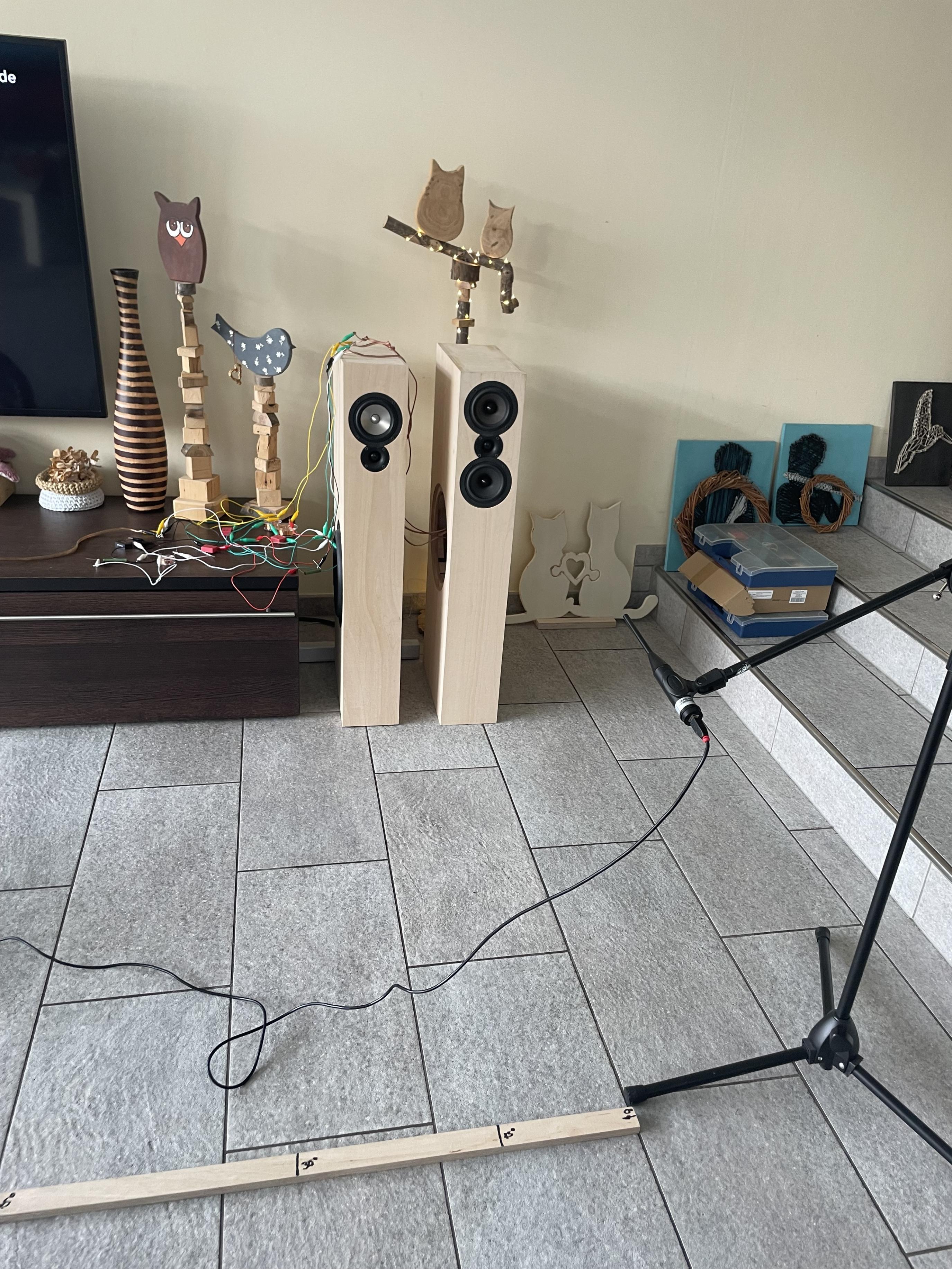

    ich konnte es nicht lassen und hab in zwei Stunden die Werkstatt-Tätigkeiten finalisiert, und seit gut 11 Uhr versuche ich jetzt eine saubere Abstimmung zu finden.
    Und da habe ich in der Tat eine interessante Erfahrung zu teilen. Eine hohe Trennung wie bei der "was braucht man mehr", bei 250 hz, scheint hier in diesem Falle nicht zu gehen. Weder eine saubere Phase durch ein Delay von 3 ms und einer Trennung in den 200ern funktioniert leider nicht, ... aktuell steht die Trennung bei 120 Hz mit einem Delay bei 3 ms, ... erstmal tut es den B100 auch bei sehr lauter Gangart nicht weh und die Seitenbass-Thematik ist so weit unten auch kaum ausgeprägt, somit könnte man meinen, dass alles OK ist, und genau dieser Punkt werde ich eine Weile beobachten. Es geht gegen meine Erfahrung von Seitenbässen so tief trennen zu müssen, ... das ist vielleicht das Thema mit den beiden Mitteltöner, die im Bassübergang syncron sind und verschiedene Abstände zum Bass selbst haben, Vermutung!
    Ich bin noch mitten in der Abstimmung, ... aber die ersten Messungen, auch im Vergleich zur "was braucht man mehr" bestätigen den deutlich höheren Kennschalldruck von plus 5-7 dB mehr, bei ungefähr 90 dB. Der GF250 muss bei höheren Pegeln deutlich mehr schufften, als der TIW250XS bei einem TI100. Trotzdem kann man jetzt schon erahnen was da für ein massiver Maxpegel rauskommt, ... ich bin nch in den Mittleren Pegeln und schon da ist eine richtiggehende Dynamik zu spüren, das macht echt laune auf mehr Pegel. Dies werde ich aber erst tun wenn die Abstimmung einigermaßen passt.
    Klicke auf die Grafik für eine vergrößerte Ansicht  Name: IMG_3293.jpg Ansichten: 0 Größe: 896,8 KB ID: 728506
Ansichten: 247
Größe: 1,10 MB
    Klicke auf die Grafik für eine vergrößerte Ansicht  Name: finale Abstimmung incl Sub 24.03.2025.jpg Ansichten: 0 Größe: 234,3 KB ID: 728507
    die Messung ist unter einem Meter nur die rechte Box, und eine Hörplatzmessung mit beiden Boxen L + R.
    Und was man jetzt schon sehen kann ist, dass die Abstimmung des GF250 der "neuen" und die Abstimmung des TIW250XS sehr sehr ähnlich sind, quasi am Hörplatz bis 30 Hz abgestimmt, genau wie bei der "was braucht man mehr". Und das Wellige im Mittelton ist am Hörplatz verschwunden. Der obere und der untere Übergang ist gelungen. Was die einzelnen Spitzen im Subbereich angeht, muss ich mal schauen, ob die im gesamten Hörbereich sind, wenn JA, werde ich diese auch noch korrigieren.
    es wurde die gleiche Elektronik gewählt wie bei der" Was braucht man mehr", also WIIM Ultra mit zwei Fosi Audio V3 an 48 Volt/10 Amp Netzteil von Aiyima.
    Gruß Timo, ps. später mehr

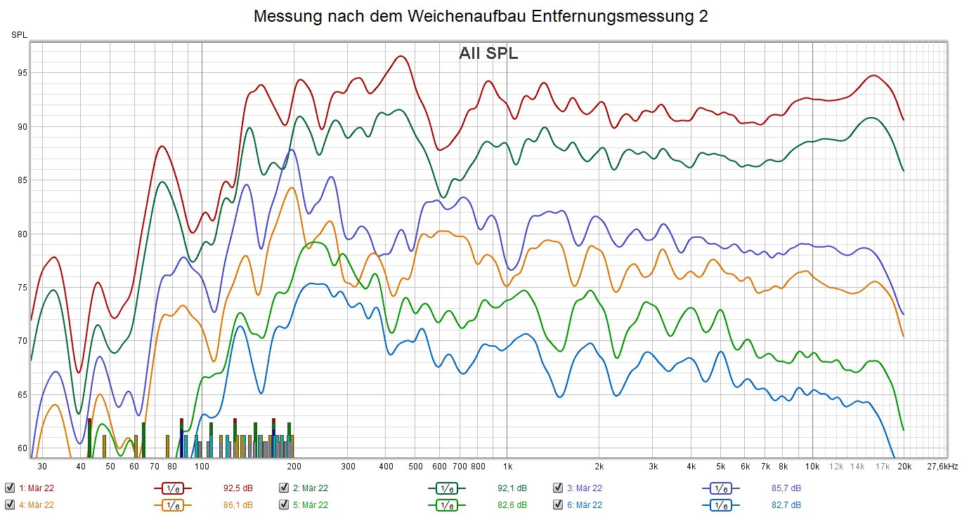

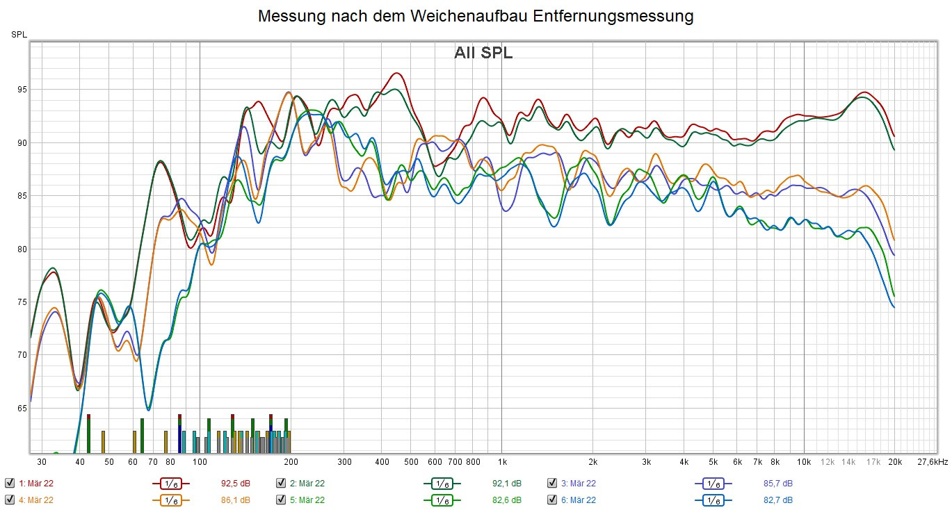

    die nächsten Wochenenden und die nächsten Tage sind fast voll verplant, sodass ich am Tag nie viel Zeit habe die Boxen fertigzumachen. In der Regel mache ich die restlichen Arbeiten an einem halben Tag, aber so zieht es sich in die Länge. Was ich heute überprüft habe, war die Pegelgleichheit im Superhochton und den im letzten Post angesprochenen, eigentlich zu kleinen, Kondensator, ... beide Dinge, also den 10 µF werde ich erstmal lassen und auch die unterschiedlichen Widerstände.
    Interessant dabei war, dass die Hochtöner im Superhochton eine leicht andere Obergrenze haben, nicht dass es mich stören würde, denn da oben höre ich eh nichts mehr, aber interessant ist es schon. Vielleicht kann Visaton noch was dazu sagen, ob es da Serienschwankungen gibt? ps. das passt so für mich! nur interessehalber, möchte ich das schon wissen.
    Deswegen erstmal die Messungen und die Boxen in Parkposition, bis sie demnächst fertig gemacht werden.
Ansichten: 302
Größe: 1,35 MB
    Messungen entstanden in einem Meter 15 Grad und dann 2 Meter und 4 Meter. Jeweils L u R
Name: Messung nach dem Weichenaufbau Entfernungsmessung.jpg
Ansichten: 293
Größe: 273,8 KB
Name: Messung nach dem Weichenaufbau Entfernungsmessung 2.jpg
Ansichten: 295
Größe: 309,6 KB
    Fazit, die obere Trennung um die es bei der passiven Weiche geht passt hervorragend, die nach oben ansteigende Hochtonkurve habe ich bewusst eingeplant, da sie in meinem sehr großen Raum benötigt wird. Dies ist seit langen in meinem Raum und großer Abhördistanz ein "Lessons Learnd" bei stark bündelnden Treibern. Der sehr unruhige Mittelton wird in höherem Abstand sehr stark abgemildert und findet am Hörplatz nicht mehr statt, dies sieht man in den Messungen von gestern.
    Weitere Schritte sind jetzt der Fertigbau der Box und das Einrichten der unteren Trennung, ... mittels aktiver Korrektur dann noch das genaue Einstellen des unteren Übergangs (Stichwort Phase/delay) und in dem Zusammenhang folgt dann die Bassabstimmung am Hörplatz, auch mittels aktiver Korrektur am WIIM AMP, der für diesen Zweck hervorgeholt wird. Dann kann ich direkt mit der "was braucht man mehr" vergleichen. Als Subwooferverstärker muss ich mal schauen welcher hier am Besten geeignet ist. Alternativen habe ich genügend vermutlich mein MessAMP der AIYIMA A300 Class D.

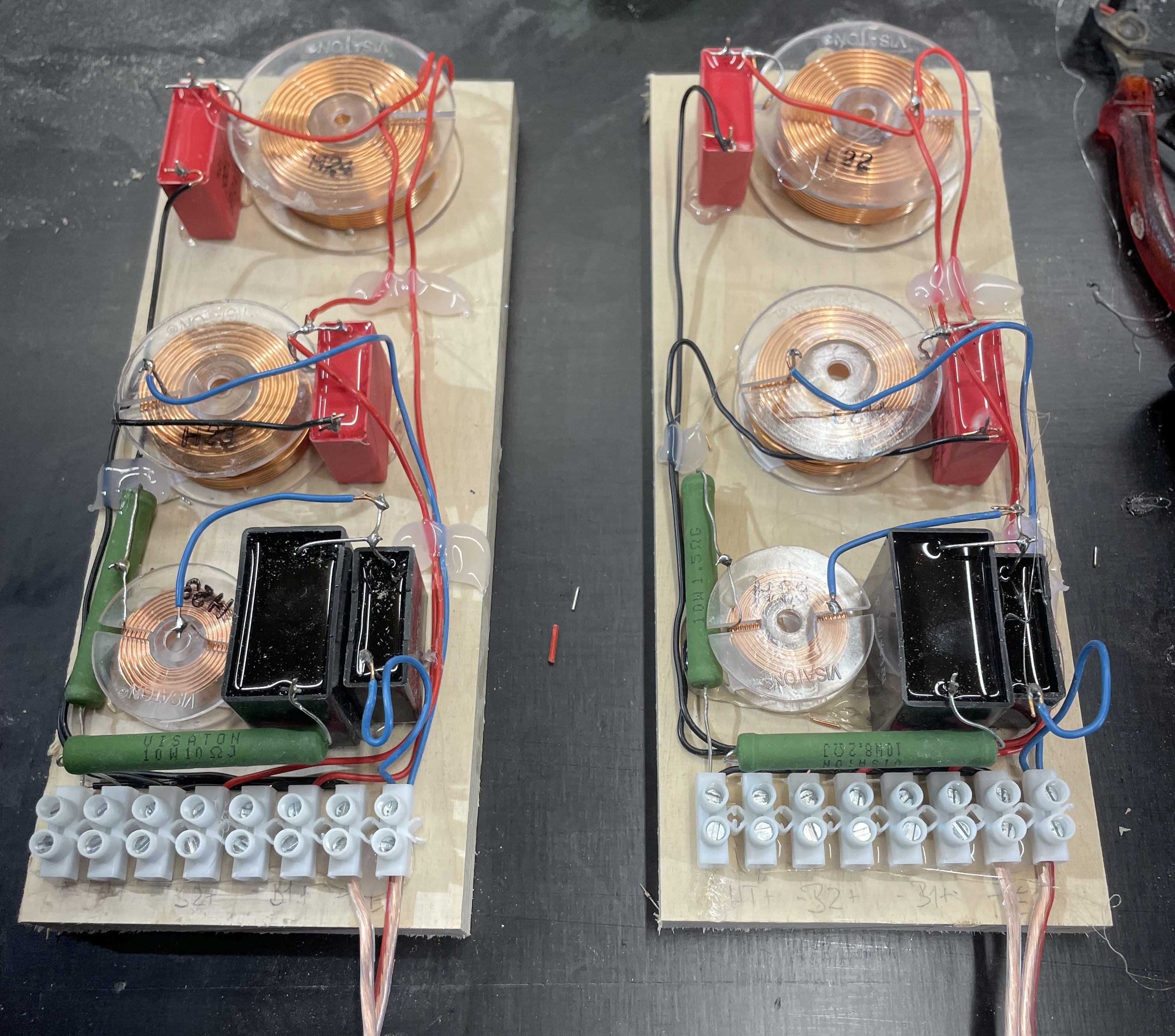

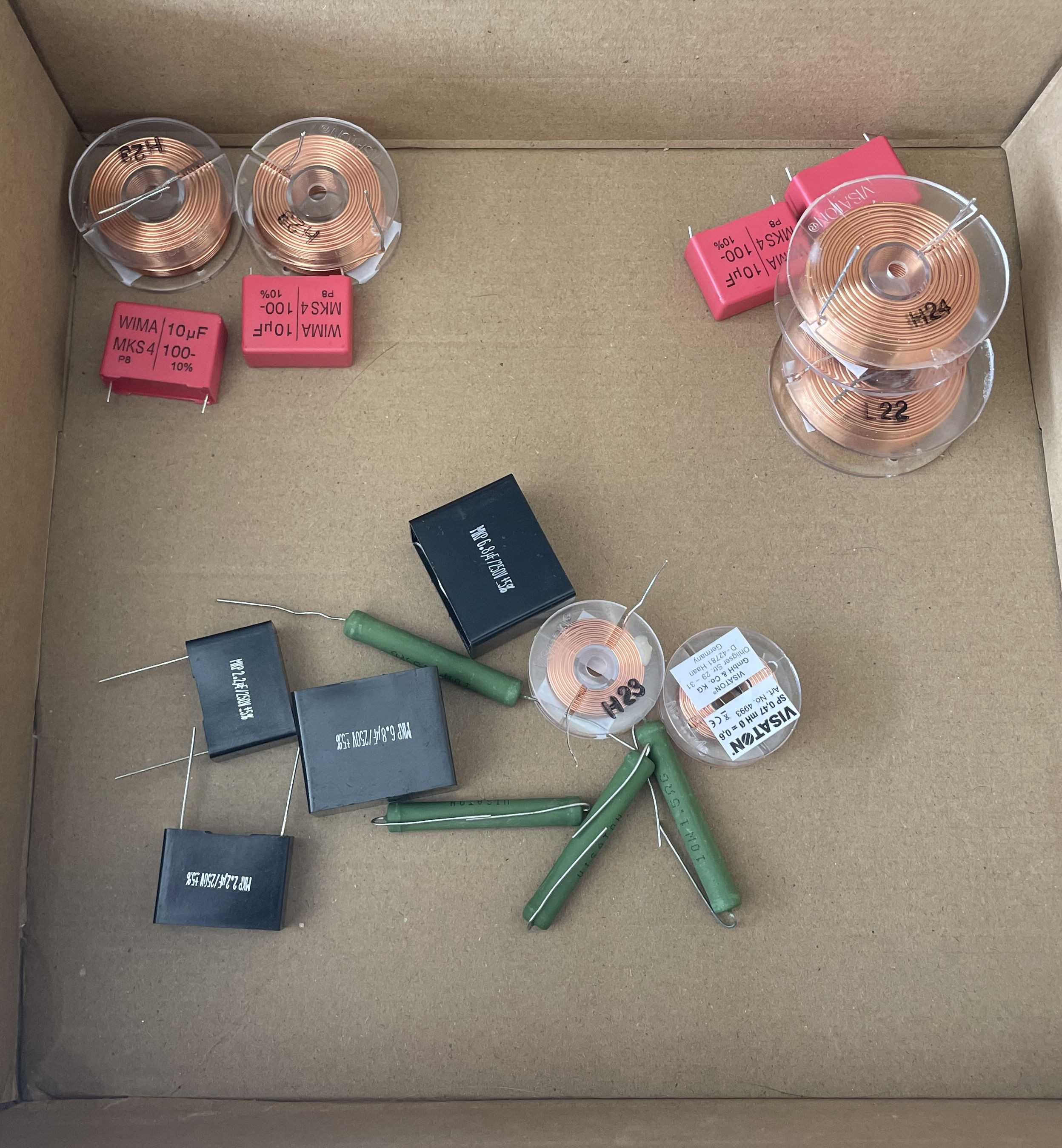

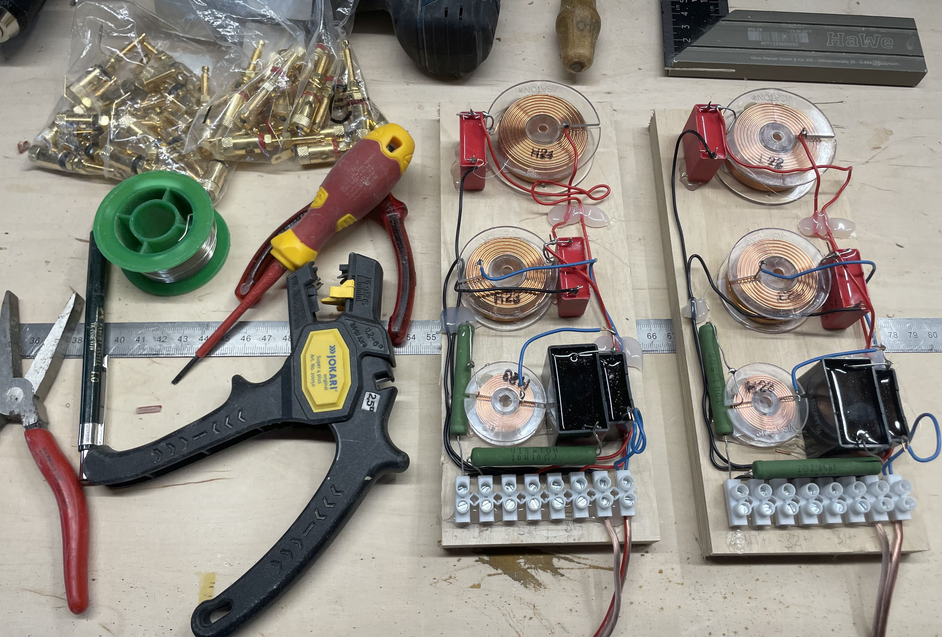

    nachdem ich heute noch zwei Stunden Zeit gefunden habe, bin ich an die Fertigung der Weichen gegangen, und zwar nachdem ich die Weiche nochmals gründlich durchgemessen habe. Sorry Gustav, ich konnte es nicht lassen, eine Weiche hat einen 10 Ohm Widerstand und der andere HT-Zweig einen 8,2 Ohm Widerstand. So schaffe ich es in der Simulation und auch in der Realmessung im Superhochton ziemlich genau einen dB jeweils zueinander zu korrigieren. Aber du hast Recht, in sehr weitem Abstand hätte man das nicht mehr gehört, aber ich hätte es gemessen und hätte mir eingebildet, dass ich etwas höre!
    und bevor ich die Weiche als Bild einstelle, ... ich habe auch durchgemessen, was es bedeutet wenn die Spulen sich aufeinander zu bewegen, ... Null komma nichts, und zwar bei direktem Kontakt in der Fläche, im Vergleich zu einem 100 mm Abstand. Vermutlich liegt es aber auch daran, dass die Werte sehr klein sind, bis auf die 1 mH Spule sind sehr kleine Bauteilwerte verbaut, und vermutlich bauen sich da nur sehr kleine Magnetfelder auf. Dann ist noch im tiefsten Fundus ein 6,8 µF Visaton MKP aufgetaucht, den habe ich anstatt dem MKS4 vom Wima von der Mittwochsmessung genommen, auch deshalb, dass man beruhigt ist. In den beiden Basszweigen habe ich zwei 10 µF MKS genommen, gestern war es noch bei einem B100 ein 15µF verbaut (Beim Bass B100, dies ist der obere linke im Bild), an diesem Punkt möchte ich nochmals im Detail begutachten, denn der eine 10 µF müsste vielleicht nochmals getaucht werden, oder einen zweiten dazulöten mit 4,7 µF.
    Klicke auf die Grafik für eine vergrößerte Ansicht  Name: IMG_3284.jpg Ansichten: 0 Größe: 1,44 MB ID: 728472
    Klicke auf die Grafik für eine vergrößerte Ansicht  Name: IMG_3285.jpg Ansichten: 0 Größe: 1,70 MB ID: 728473
    und nochmal mit Werkzeug:
    Klicke auf die Grafik für eine vergrößerte Ansicht  Name: IMG_3286.jpg Ansichten: 0 Größe: 2,17 MB ID: 728474

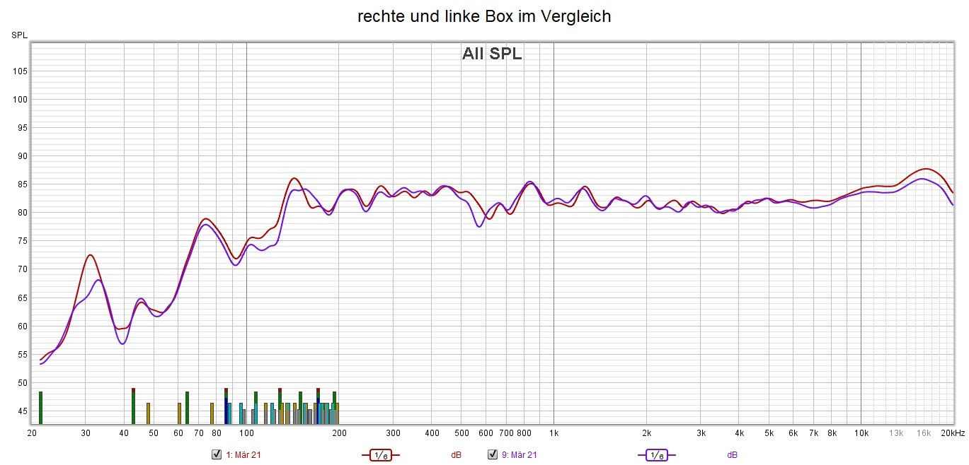

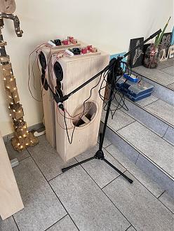

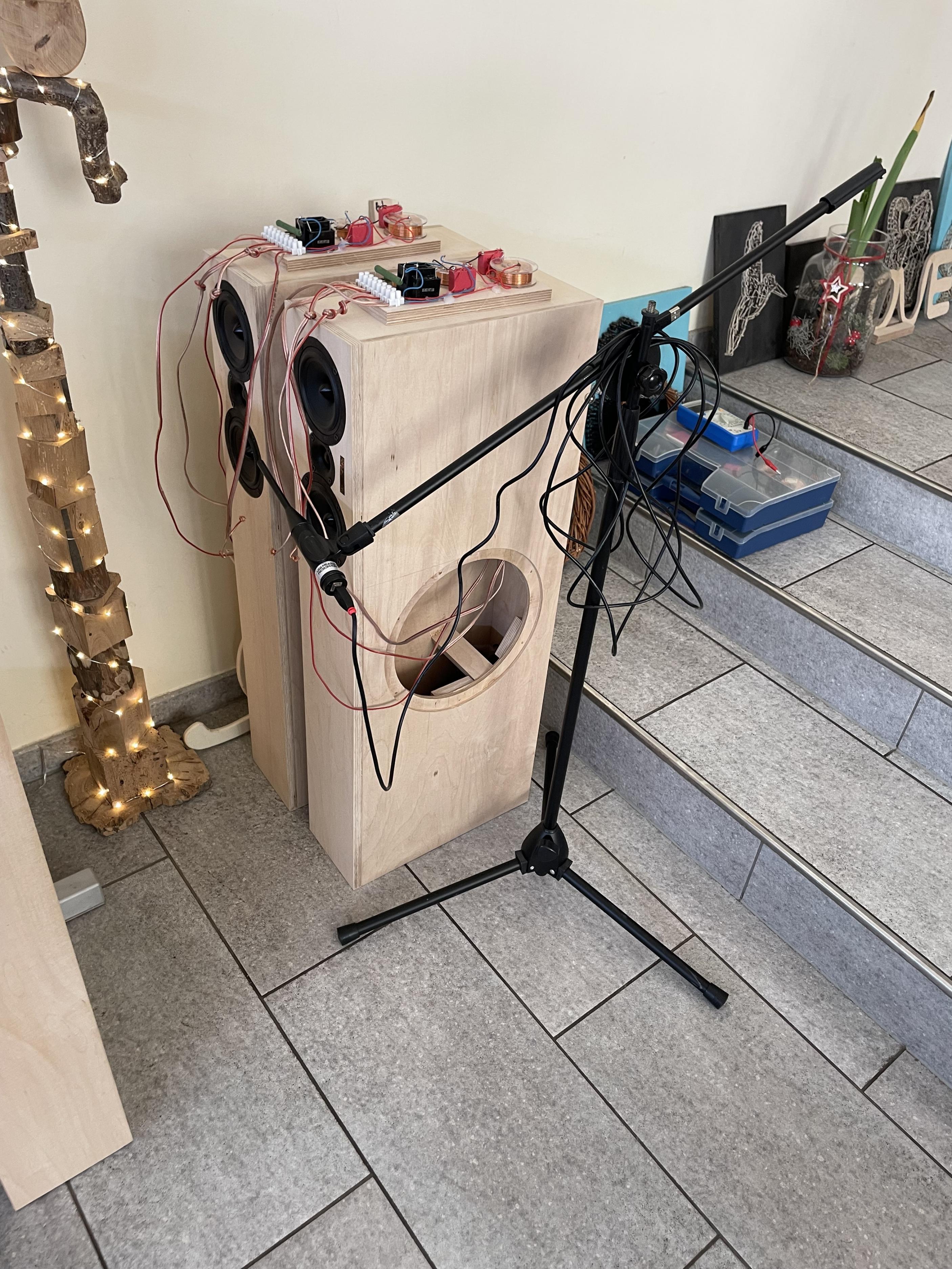

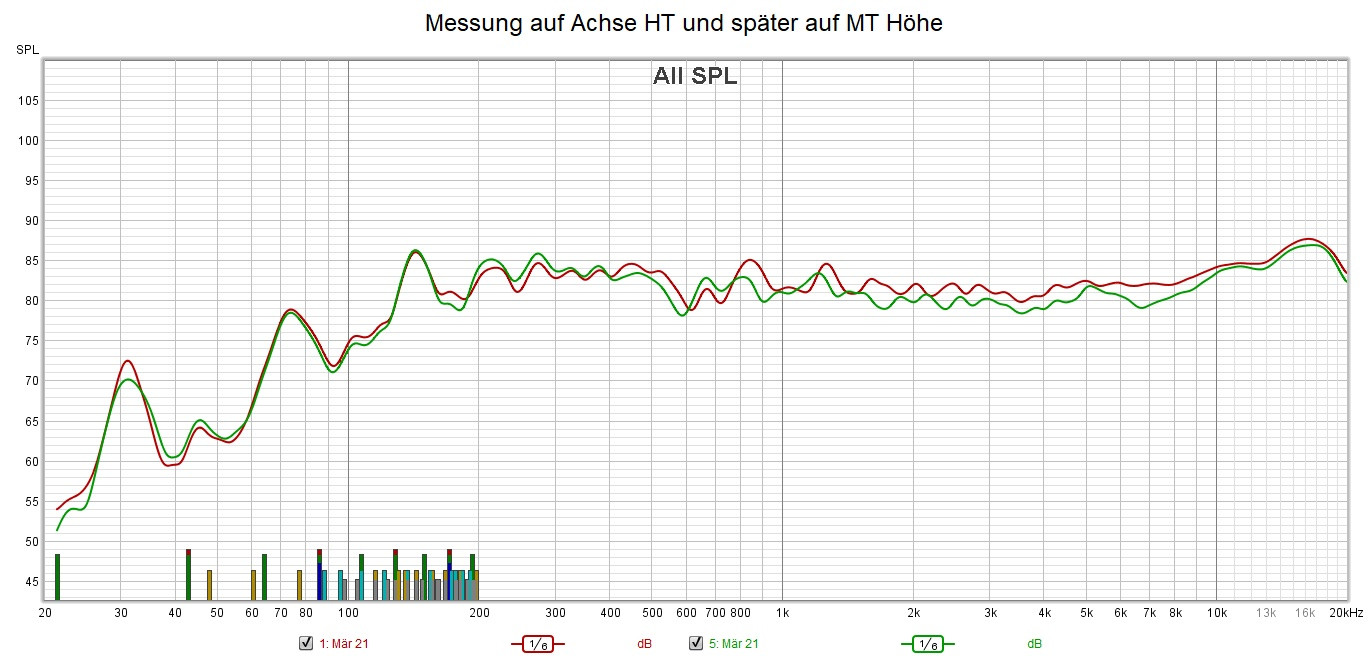

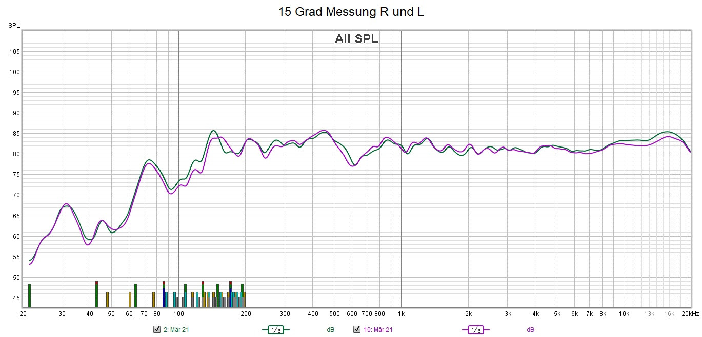

    ich habe herausgefunden warum die Ungenauigkeit im Mittelton entsteht, auch eine Lernkurve für mich in einem Doppelmitteltonsystem.
    ich möchte kurz erklären was ich gemacht habe. Zunächst habe ich die eine Box in der Abstimmung vom Mittwoch in einem Meter vermessen unter 0, 15, 30 und 45 Grad. So sieht man schön, dass die Trennung passabel geworden ist. Und die Messungen entstanden erstmal mit dem Mikrofon auf Hochtönerachse. Dann in den nächsten vier Messungen habe ich den oberen B100 als Mittelachse genommen und dann nochmals die Winkelmessungen gemacht. Und da sieht man eine Verschiebung des Mitteltoneinbruchs. Dann habe ich weitere vier Messungen gemacht mit der zweiten Box auf Hochtönerhöhe.
    Jetzt gehts ans Vergleichen der Messungen, ohne dass ich jetzt groß die Messungen im Detail zeige, habe ich drei Erkenntnisse, ...
    1. der Mitteltönereinbruch verschiebt sich leicht nach unten, wenn ich auf B100 Ebene messe, somit ist es die Micposistion die den Einbruch versacht und somit ist auch die Entfernung ausschlaggebend für den Einbruch und der Einbruch sollte sich dann in der Entfernung egalisieren, ALSO Entwarnung...
    2. der gesammte Bereich oberhalb ungefähr 1 kHz ist nach oben und unten gemessen etwa 1-2 dB leiser, sieht man auch schön in der Simulation...
    3. der erste Hochtöner ist im Superhochtonbereich 1 dB lauter als der zweite Hochtöner, somit liegen die Hochtöner innerhalb der von Visaton spezifizierten Toleranz von minus 1 und plus 0,5 dB. Allerdings habe ich ein lautes und ein leises Exemplar erwischt, vermutlich mache ich den einen Hochtöner einfach mit dem Widerstand etwas leiser. Beide Boxen wären dann zwar gleich laut abgestimmt, aber etwas andere Widerstandswerte im Hochton. Ob man diese Maßnahme auch später hört, weiß ich nicht.
    interessant in dieser Messung ist auch, dass der Mitteltonbereich sich auch leicht unterscheidet, zwischen linker und rechter Box. Da muss ich noch untersuchen warum?
    Und dann kommt noch hinzu, dass der Hochtonbereich ansteigend abgestimmt ist, das liegt größtenteils an meiner großen Entfernung zur Box. Dies mag in anderen Räumen zu viel sein. Auf jeden Fall wegdrehen vom Hörer, unter rund 20 Grad, so ist die Box aktuell abgestimmt.
    Klicke auf die Grafik für eine vergrößerte Ansicht  Name: IMG_3283.jpg Ansichten: 0 Größe: 1,31 MB ID: 728441
    Klicke auf die Grafik für eine vergrößerte Ansicht  Name: Messung auf Achse HT und später auf MT Höhe.jpg Ansichten: 0 Größe: 247,2 KB ID: 728442
    Klicke auf die Grafik für eine vergrößerte Ansicht  Name: rechte und linke Box im Vergleich.jpg Ansichten: 0 Größe: 245,0 KB ID: 728443
Name: 15 Grad Messung R und L.jpg
Ansichten: 340
Größe: 239,2 KB
