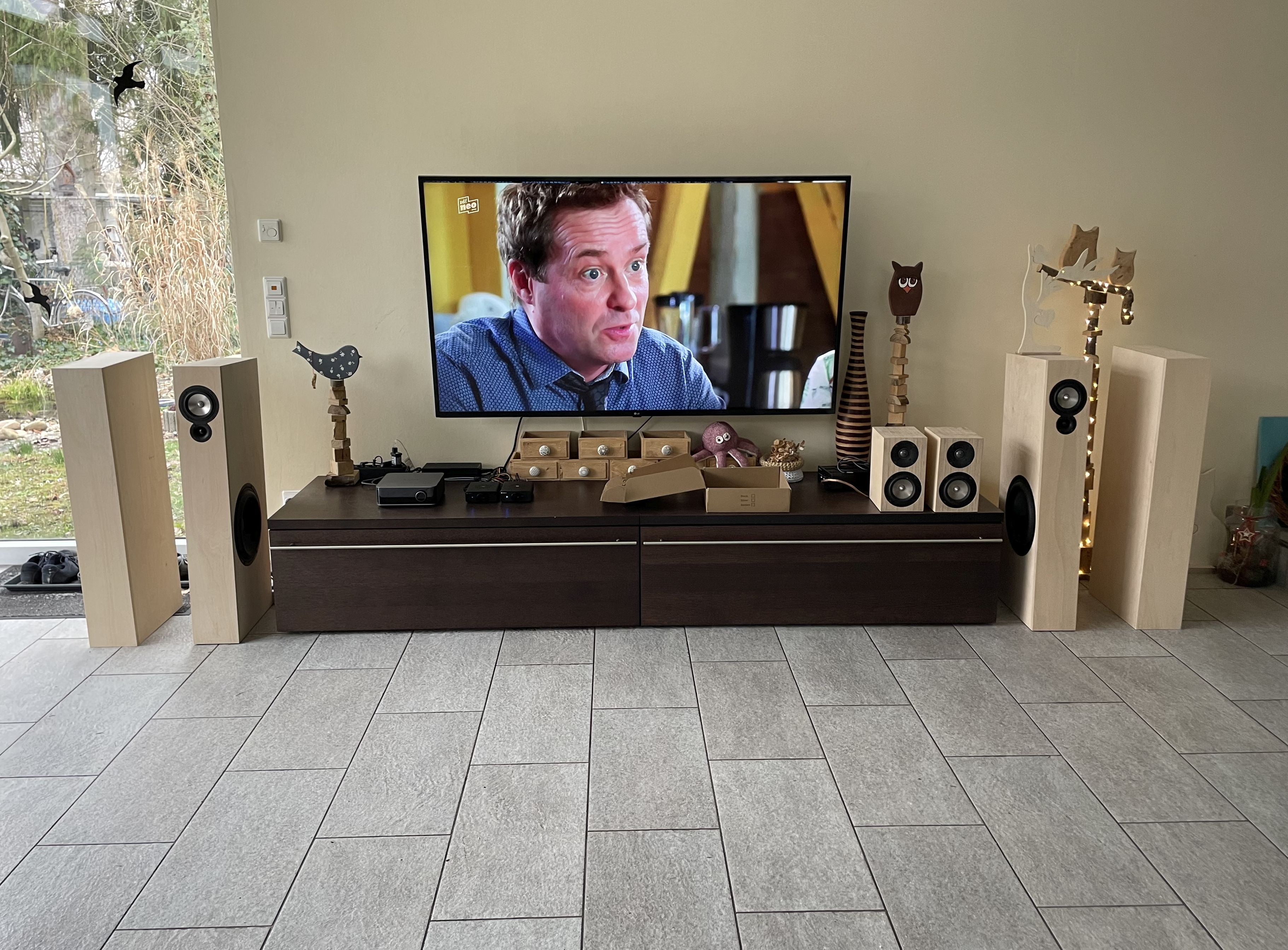

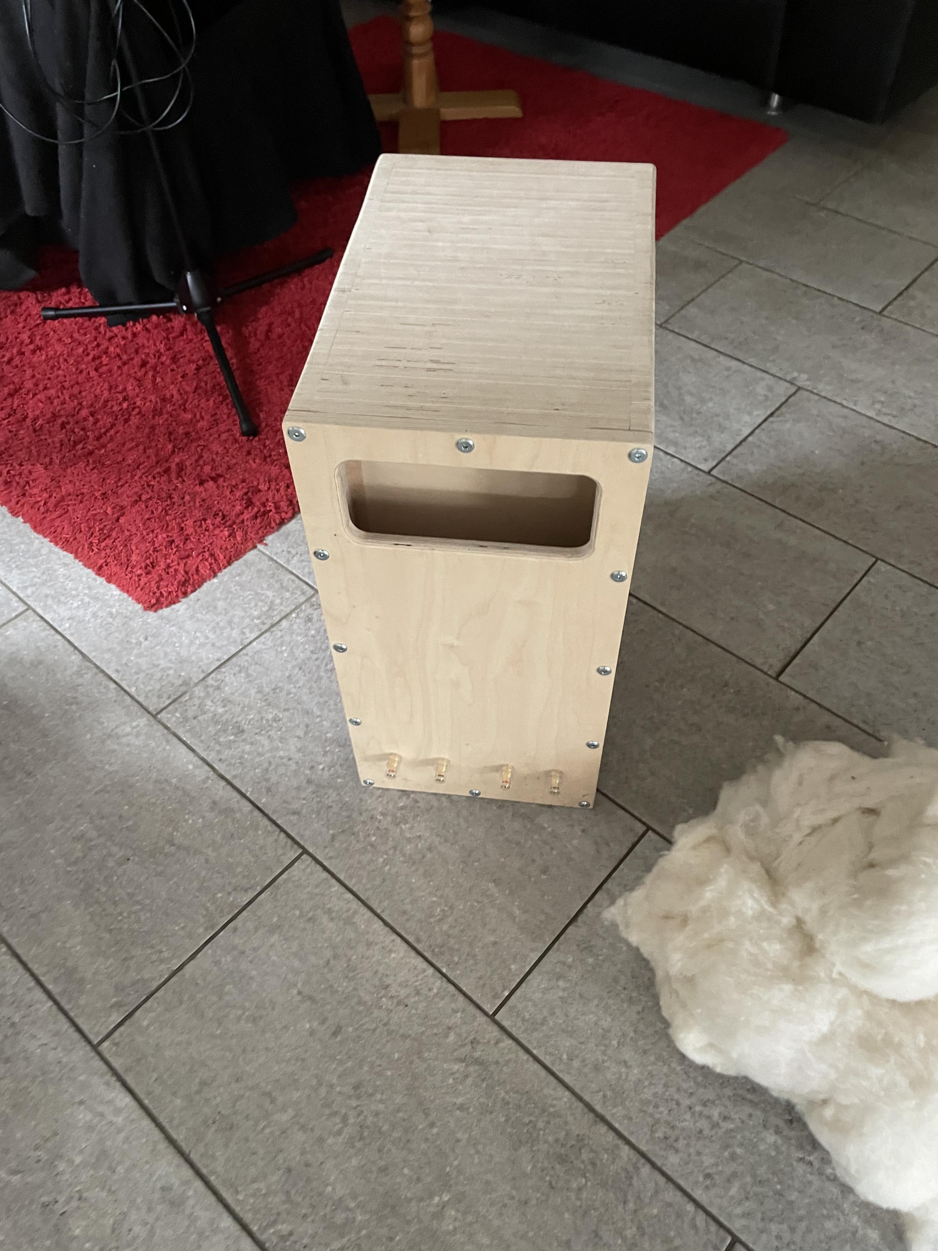

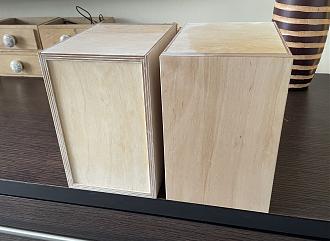

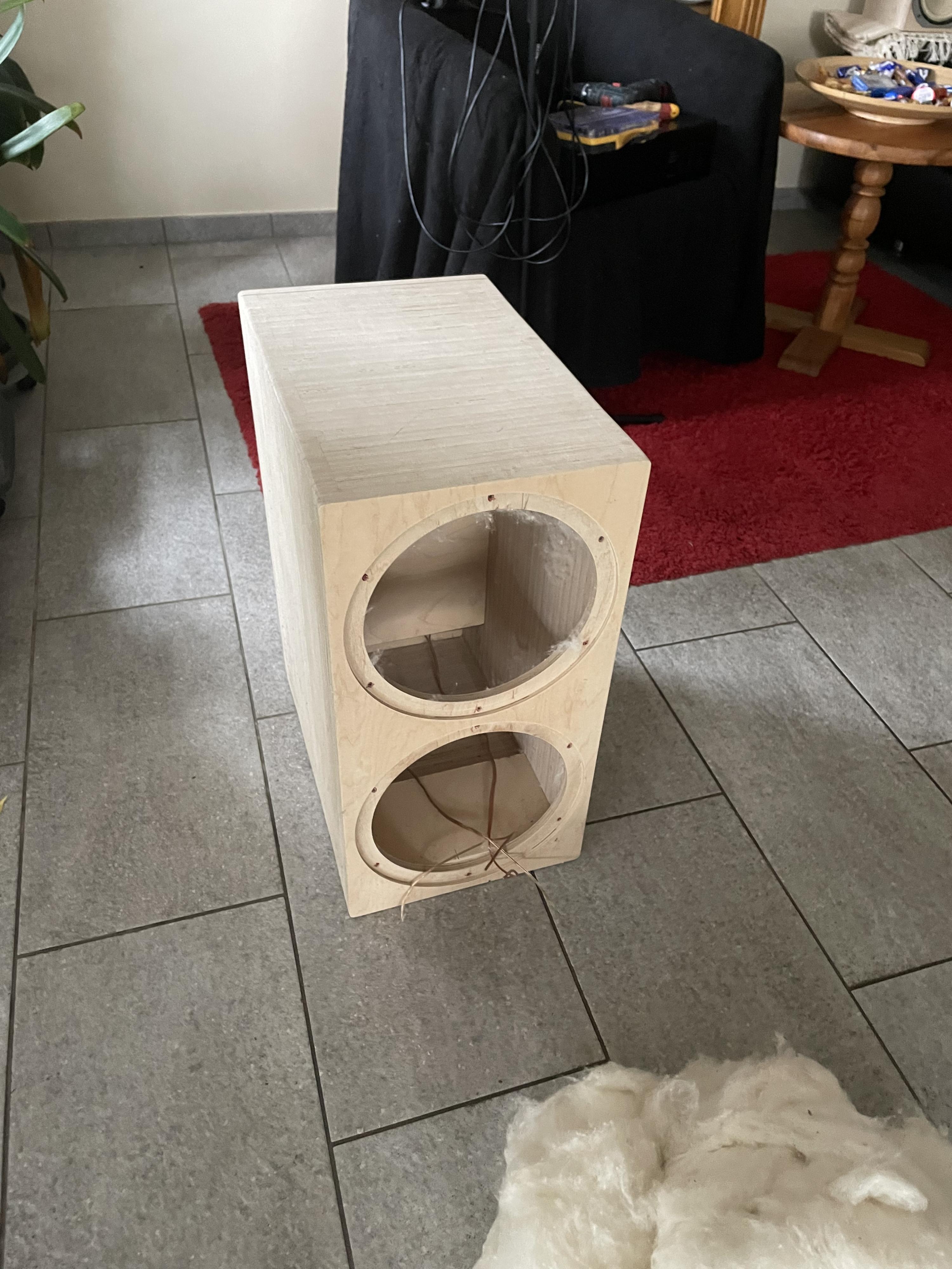

    kurze Zeitübersicht:
    nach der Entscheidung, wie groß die Box wird, bin ich um 8 Uhr in die Garagenwerkstatt und habe die MPX-Platten zusammengesucht und gegen 9:30 war alles zugesägt und gefalzt. Dann habe ich die erste Box verleimt und nach einer Stunde abgespannt und die zweite Box verleimt. Nach einer Stunde warten habe ich die Schallwände gemeinsam aufgeleimt.
    In Summe somit 3:30 h heute morgen, und heute mittag rund 2 h Oberfräse, Schleifen und an wenigen Fugen mit Leim zukitten. Gegen 15:45 Stellprobe im Wohnzimmer. Die Boxen können jetzt Durchtrocknen und ich werde sie bis Anfang nächster Woche stehen lassen. Dann geht es weiter mit den Schallwandausfräsungen mit der Oberfräse und Fräszirkel (da nehme ich mir immer sehr viel Zeit).
    Dann kommt die Hauptarbeit im Wohnzimmer, dass die Box akustisch passt, müssen die drei Treiber (2xB100 und G25NDWG) verlötet und verschraubt werden. Die Kabelenden führe ich durch das BR Rohr nach draußen wo die akustische Abstimmung der Passivweiche gemacht wird, zunächst in fliegender Verdrahtung. Da ich jeden Treiber sehr gut kenne, und weiß wie sie sich in der Simulation und in der Realität verhalten, habe ich eigentlich schon drei Modifikationen im Hinterkopf wo die Simulation vielleicht nicht ganz passen könnte. Im Grundton beim B100, der wird in der Regel etwas zu laut simuliert (0,5 dB minus im Vergleich zur Simulation), im oberen Mittelton beim B100 der benötigt normalerweise mehr Pegel in der Realität (0,5 bis 1 dB plus im Vergleich zur Simulation), sodass die Spule meist einen Wert kleiner wird, und bei den G25 NDWG die normalerweise bei meinen Exemplaren zu leise werden (rund 1 dB plus im Vergleich zur Simulation), in der Regel wird der Widerstand im Hochton etwas kleiner. (Kommt natürlich auch auf die Serienstreuung der Treiber an.)

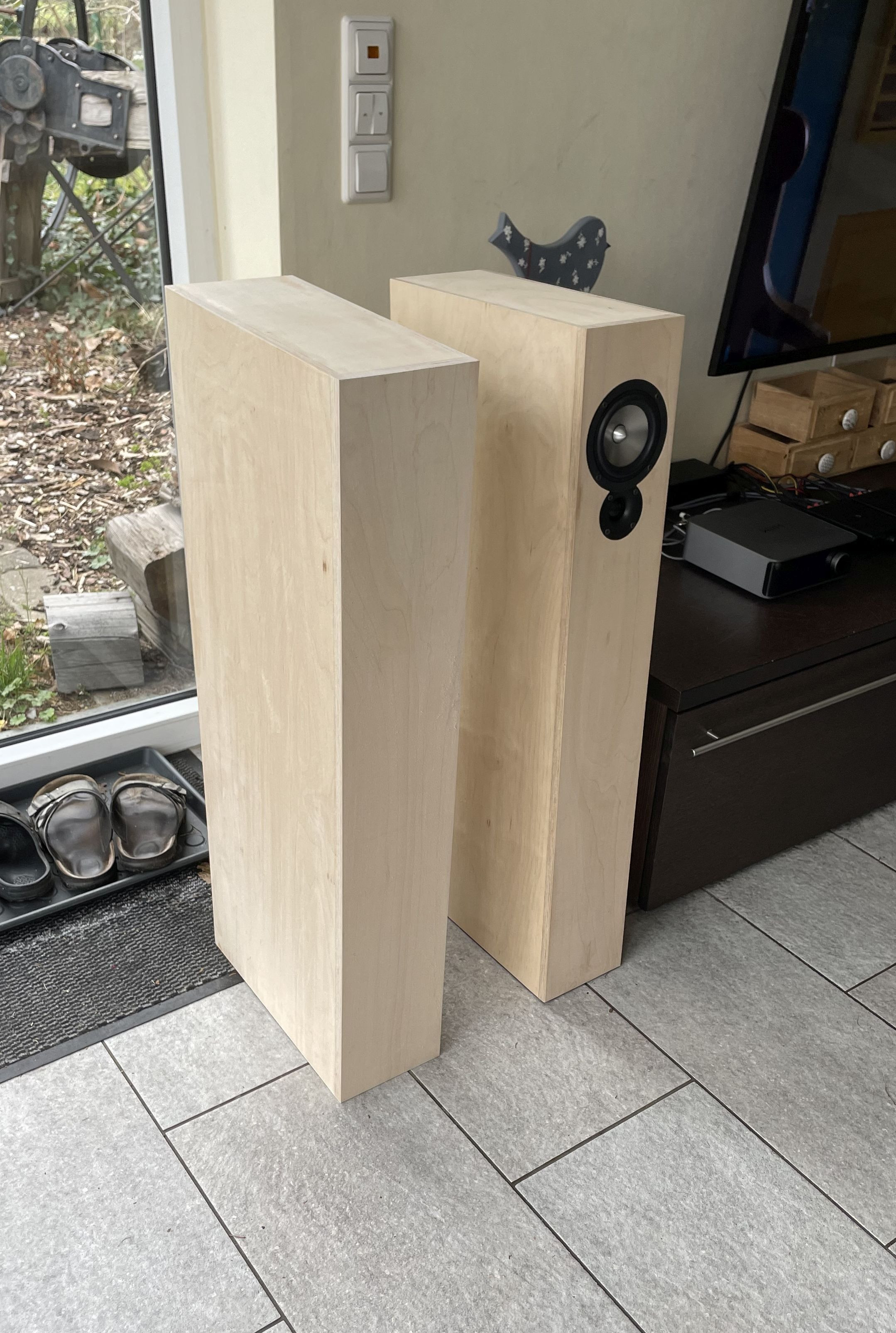

    und nun noch ein paar wenige Bilder:

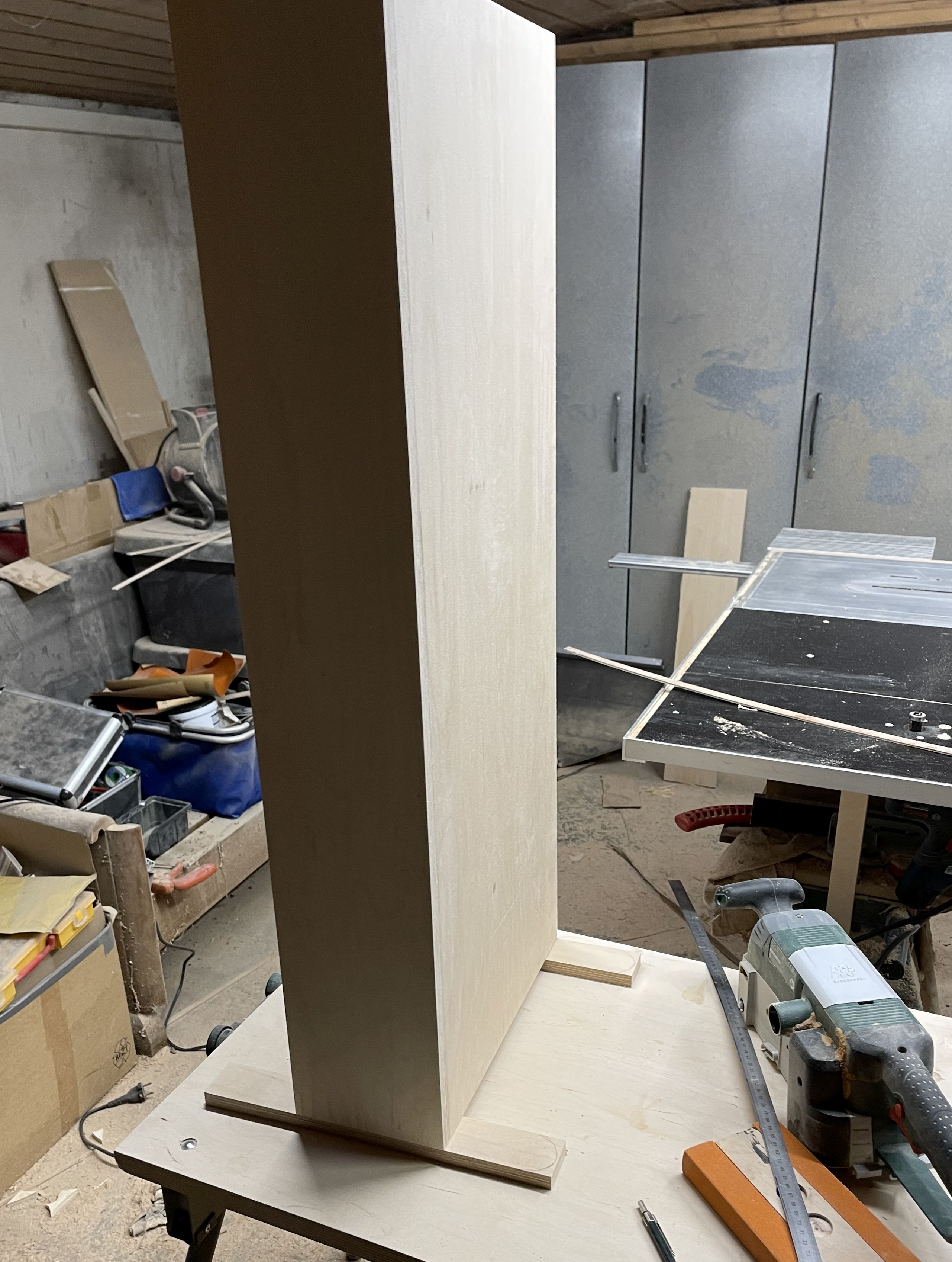

    Standprobe mit Ausleger als Kippschutz:
    Klicke auf die Grafik für eine vergrößerte Ansicht  Name: IMG_3262.jpg Ansichten: 0 Größe: 1,50 MB ID: 728181

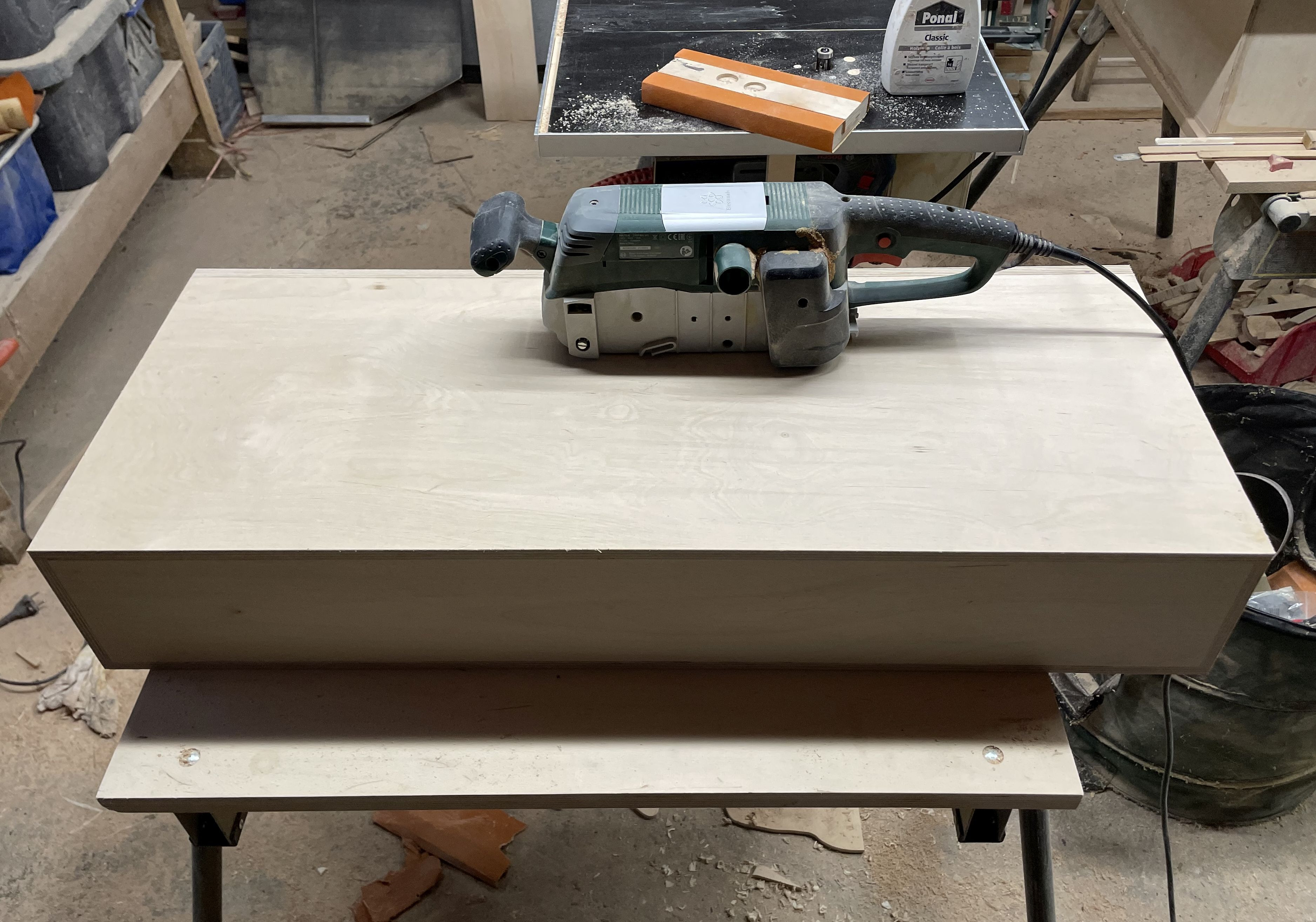

    Bandschleifer nach dem Bündigfräsen:
    Klicke auf die Grafik für eine vergrößerte Ansicht  Name: IMG_3263.jpg Ansichten: 0 Größe: 1,68 MB ID: 728182
    und Stellprobe im Wohnzimmer:
    Klicke auf die Grafik für eine vergrößerte Ansicht  Name: IMG_3264.jpg Ansichten: 0 Größe: 2,00 MB ID: 728183
    Klicke auf die Grafik für eine vergrößerte Ansicht  Name: IMG_3265.jpg Ansichten: 0 Größe: 1,32 MB ID: 728184

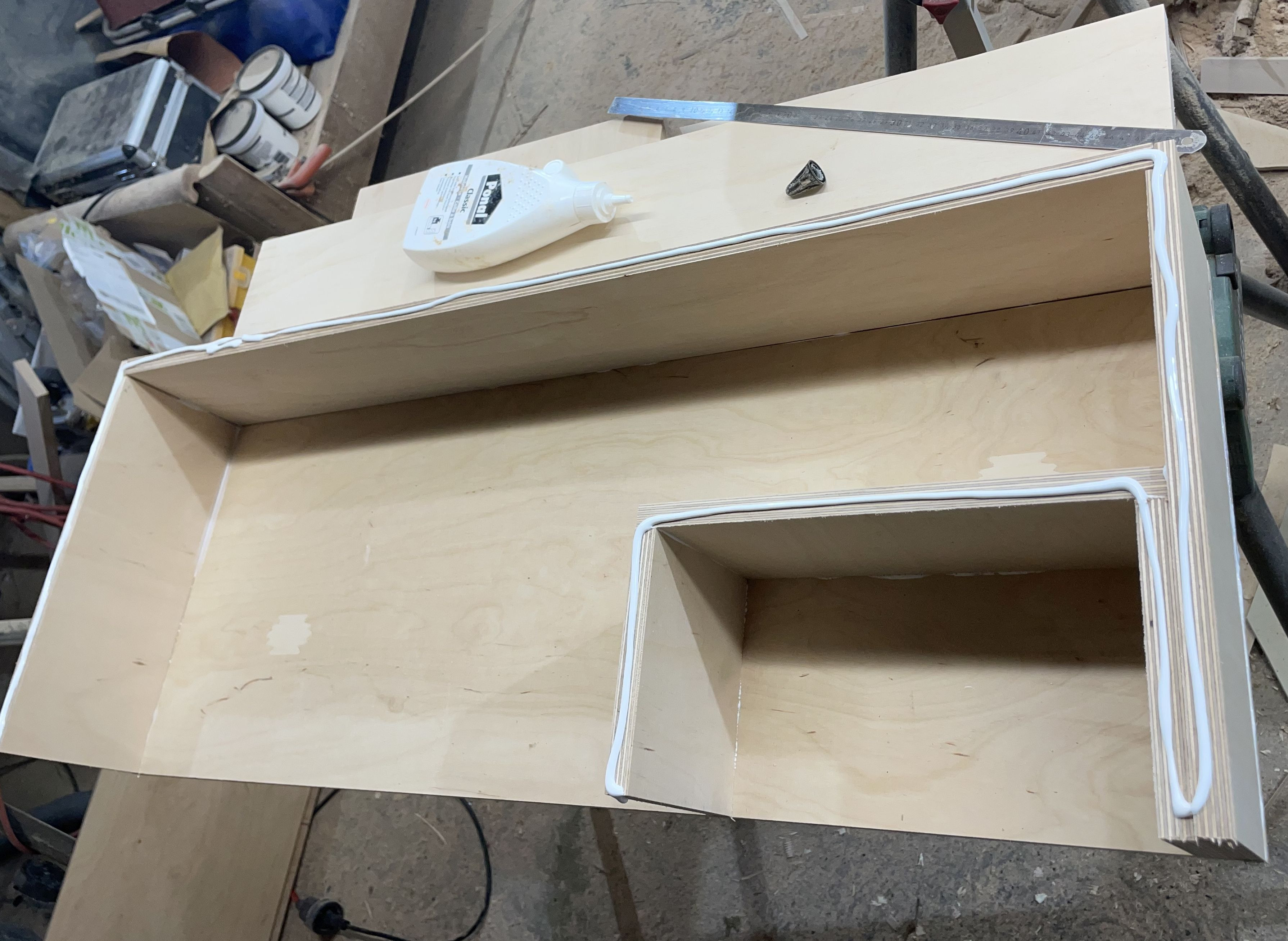

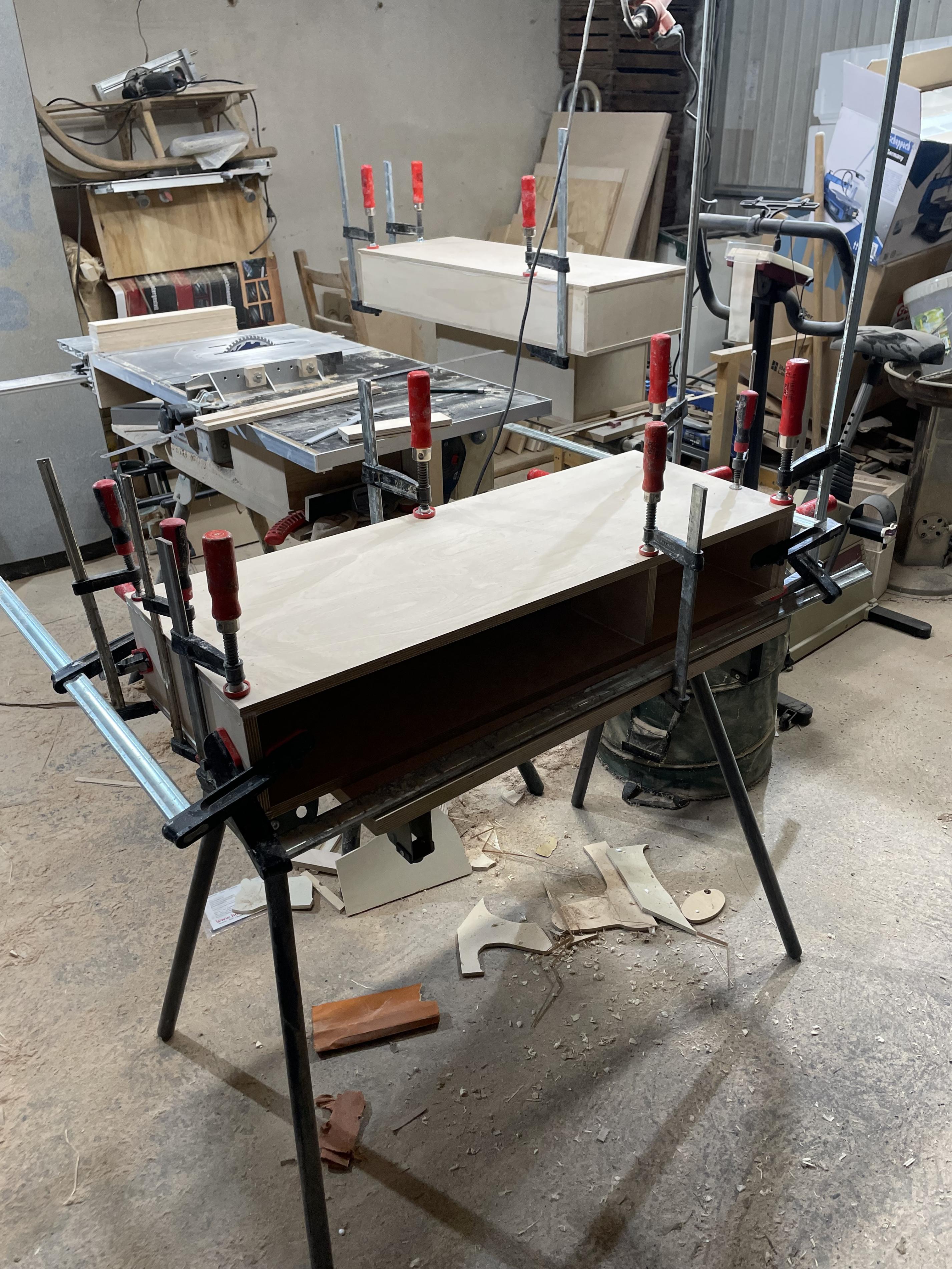

    und weiter ging es mit dem kleinen Arbeitspaket "Schallwand aufleimen", da die Größe schon gesägt war, ist dieser Arbeitsschritt gerade eben sehr schnell gegangen.
    Wenn beide Boxen gleich tief sind macht es auch keine Probleme wenn man beide Boxen gemeinsam verleimt.
    Klicke auf die Grafik für eine vergrößerte Ansicht  Name: IMG_3258.jpg Ansichten: 0 Größe: 1.016,8 KB ID: 728174
    Klicke auf die Grafik für eine vergrößerte Ansicht  Name: IMG_3259.jpg Ansichten: 0 Größe: 1.021,0 KB ID: 728175
    und dann habe ich meine "alten wassergeschädigten Stellas" zum Verleimen benutzt:
    Klicke auf die Grafik für eine vergrößerte Ansicht  Name: IMG_3261.jpg Ansichten: 0 Größe: 1,34 MB ID: 728176

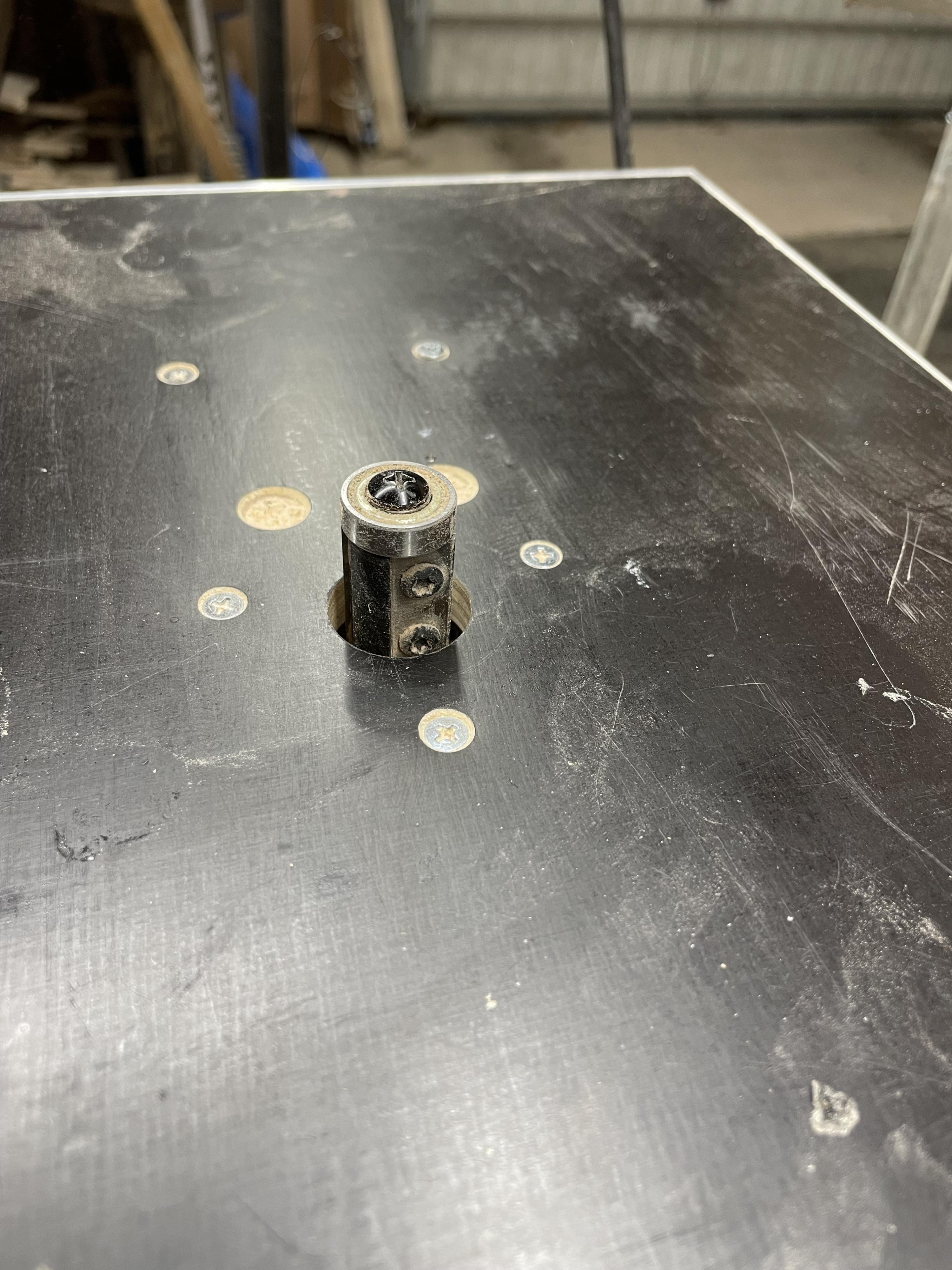

    und der nächste Schritt ist dann das Bündigfräsen, und ich habe mir den im Bild gezeigten Wendeplattenfräser, vor rund einem Jahr, besorgt.
    Wie man so schön sagt, ein gutes Werkzeug ist die halbe Arbeit. Wer es noch nicht gesehen hat, ich habe mir ein "kleiner", in der Tischkreissäge eingebauter, Frästisch gebaut. Das erspart auch jede Menge Zeit beim Bündigfräsen.
    Die Höhe des Fräsers kann ich über eine Innensechskantschraube von der Tisch-Oberseite aus verstellen. Dies ist bei diesem Modell schon gleich mit eingebaut:
    https://amzn.eu/d/d79GD34
    Klicke auf die Grafik für eine vergrößerte Ansicht  Name: IMG_3260.jpg Ansichten: 0 Größe: 1,19 MB ID: 728177

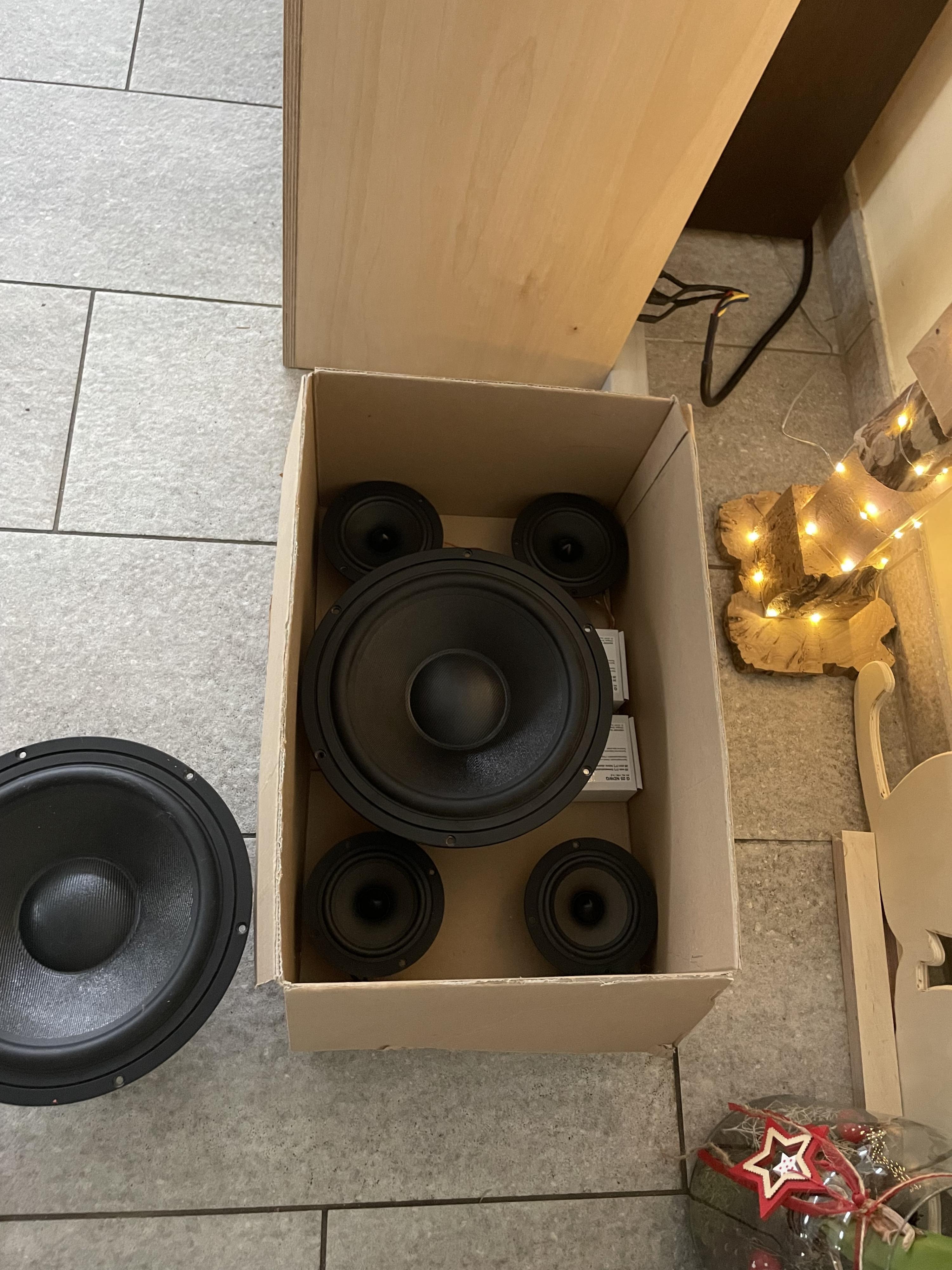

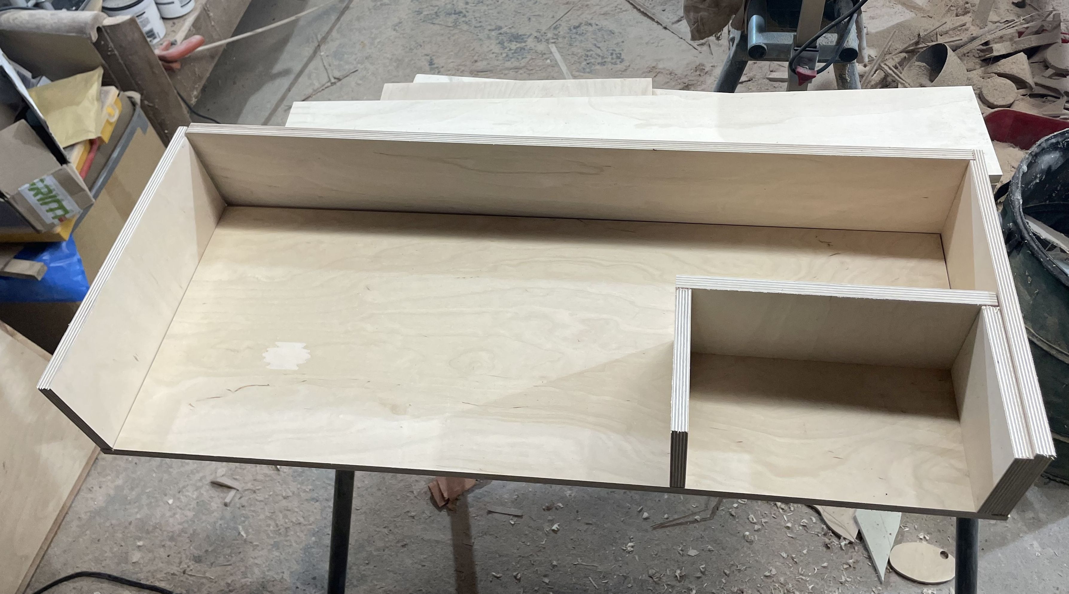

    der "kleine" Canton Karat Clone nimmt in der Werkstatt Formen an, und nach der Entscheidung, den GF250 zu nehmen, kann auch nach dem Rohbau, nicht mehr zurückgegangen werden. Denn das jetzige Außenmaß in der Breite von 150 mm läßt ein TIW300 ohne Einfräsung auf der Gegen-Seitenwand nicht mehr zu.
    Der Vorteil bei dieser Entscheidung, den kleinen Bass zu nehmen, ist dass die Schallwand etwas schmaler bleiben kann.
    Die Außenmaße in Zentimeter sind 91x15x36 cm3 was in Summe, ohne Innenteiler gerechnet, 35 Liter Innenvolumen ergeben sollte. Davon habe ich den beiden B100 zusammen rund 5 Liter gegeben. Somit entfällt auf den GF250 etwas weniger als 30 Liter, und das sollte sehr gut funktionieren.

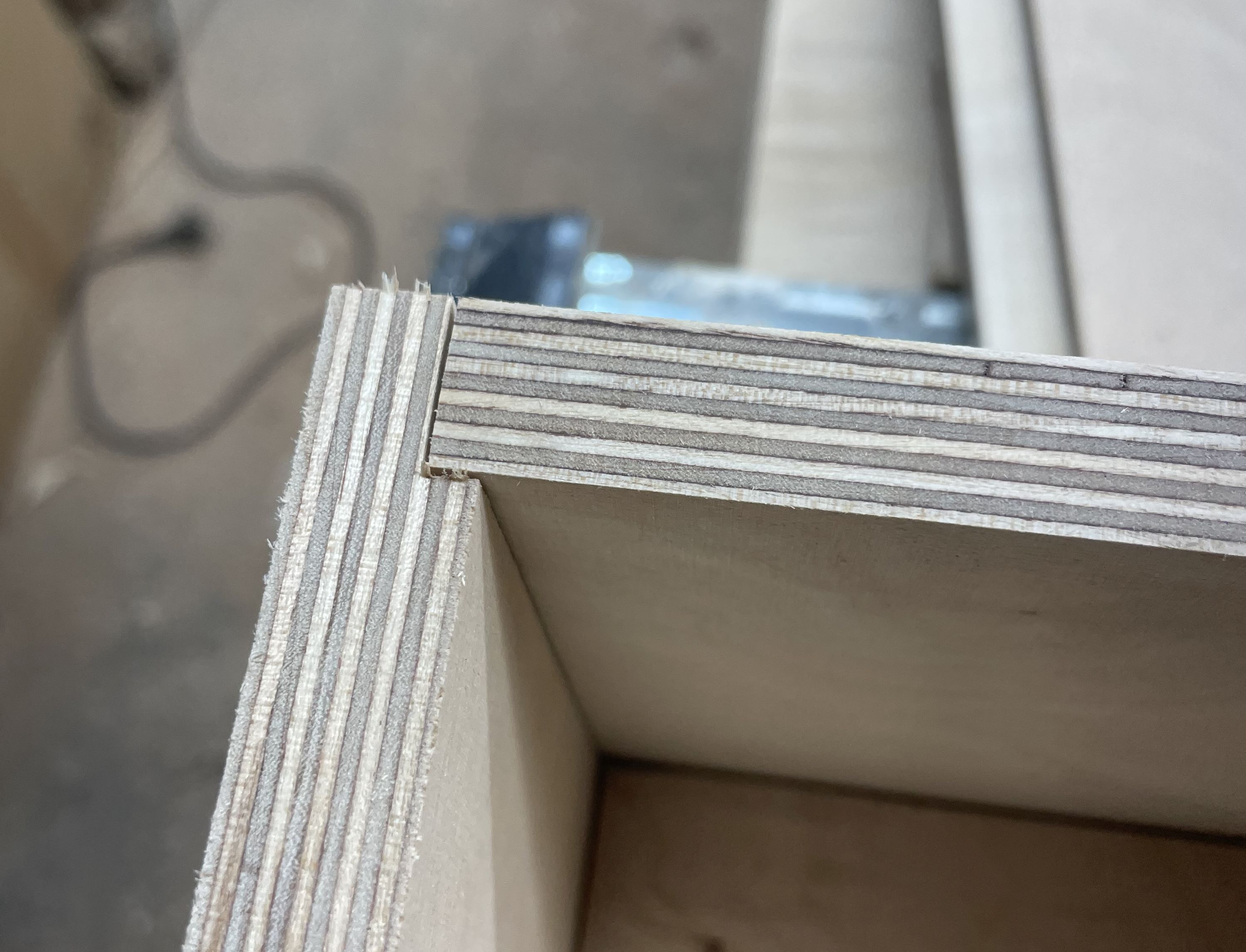

    Ich habe mir sehr viel Mühe beim Sägen gemacht, dass die Gehäuse wieder perfekt Winklig werden. Hierzu habe ich alle Teile gefalzt, dies zieht das Gehäuse beim Verleimen sehr gut winklig. Hier im Bild ist eine einfache Falzung zu sehen. Ich habe auch schon Gehäuse mit doppelter Falzung gemacht, Quasi an beiden Teilen gefalzt, 2.tes bild von der Aria B100G25NDWG
    Karat Bild, von heute:
    Klicke auf die Grafik für eine vergrößerte Ansicht  Name: IMG_3254.jpg Ansichten: 0 Größe: 1,02 MB ID: 728167
    Aria B100G25ND:
    Klicke auf die Grafik für eine vergrößerte Ansicht  Name: IMG_2907.jpg Ansichten: 0 Größe: 1,51 MB ID: 728168
    quasi ist an der Seitenwand auch gefalzt, was sich beim Leimen sehr gut gemacht hat:
    Klicke auf die Grafik für eine vergrößerte Ansicht  Name: IMG_3255.jpg Ansichten: 0 Größe: 1,09 MB ID: 728169 Klicke auf die Grafik für eine vergrößerte Ansicht  Name: IMG_3256.jpg Ansichten: 0 Größe: 1,50 MB ID: 728170 Klicke auf die Grafik für eine vergrößerte Ansicht  Name: IMG_3257.jpg Ansichten: 0 Größe: 1,29 MB ID: 728171
    Das letzte Bild zeigt den aktuellen Status, die hintere Rohbaubox habe ich vor zwei Stunden verleimt, ist teils abgespannt und bleibt aber noch eine Weile in den Zwingen. Die vordere Rohbaubox wurde gerade verleimt und trocknet jetzt erstmal ein paar Stunden. Ich komme aber heute sicher noch dazu die Schallwand, mit leichtem Überstand, zu verleimen und vielleicht sogar mit dem Bündigfräser den Rohbau fertigzustellen.

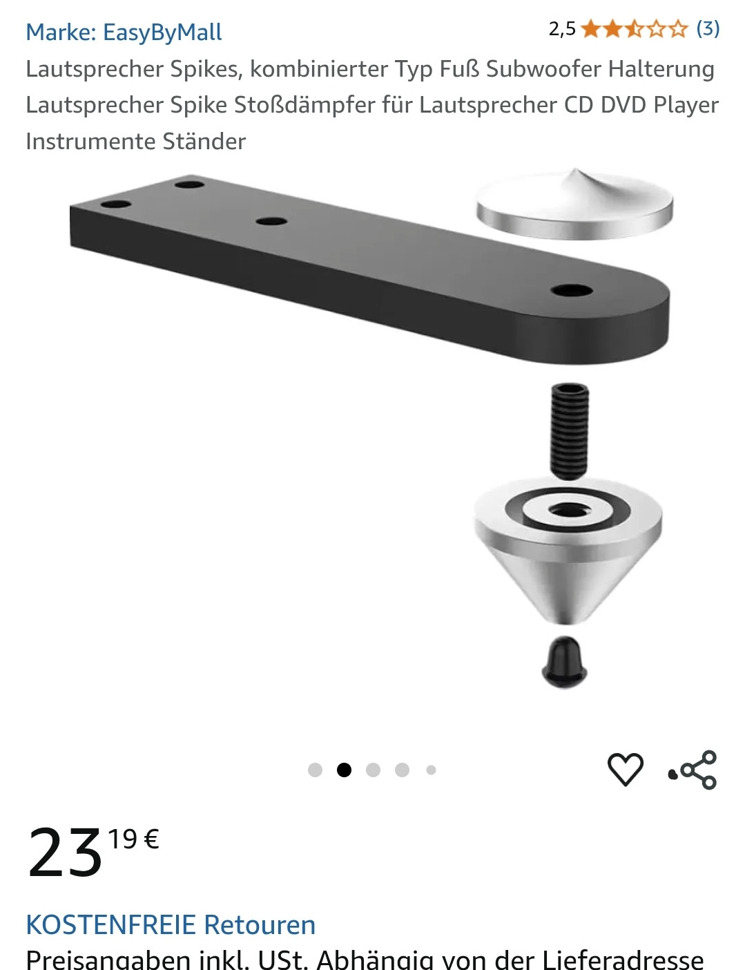

    Ich würde eine Bodenplatte machen die zum Beispiel 3-4 cm breiter und länger ist als der Lautsprecher. Zum Beispiel 22mm MDF. Vorzugsweise schwarz wenns lackieren problematisch ist.
    Die Oberkannte tust dann mit dem größten 45grad Fräser den du hast anfasen. (oder rund)
    Dann sieht das schonmal zierlicher aus.
    An die Unterseiten schraubst dann diese Füße zum Beispiel diagonal aus den Ecken laufend.
    Oder gerade... So wie es halt gefällt
    Diese sind 15cm lang können mit der Basisplatte gut seitlich rausgehen:
    https://amzn.eu/d/7EiTIY8
    Oder halt auch direkt drunter schrauben. Eventuell nicht Katzensicher
    Klicke auf die Grafik für eine vergrößerte Ansicht  Name: Screenshot_20250311_234213_Chrome.jpg Ansichten: 0 Größe: 140,3 KB ID: 728096 ​​​​​​
    Edit: Vorsicht! Könnte sein das dort nur EIN Spikearm drin ist. Also vorab versichern das es ein Set ist.
    Hier sollten vier drin sein.
    https://amzn.eu/d/0twuwux

    das gefällt mir, muss mal schauen ob ich das per Holz als Prototyp hinbekomme. Ich glaube die Dimmension ist dann sehr wichtig, also wie weit steht das Teil raus und wie massiv ist das. Danke für die Idee. Gruß Timo
