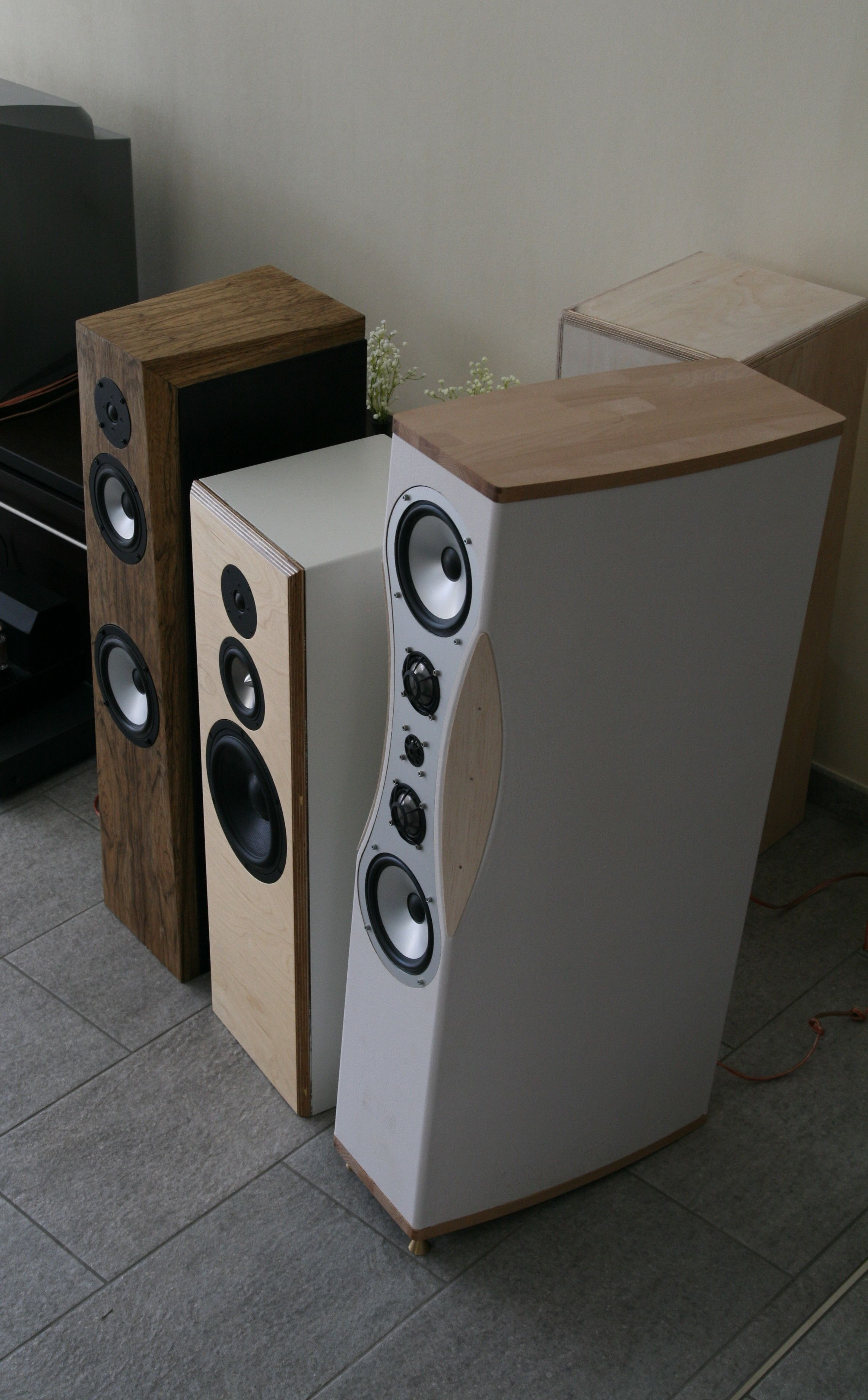

    zum Thema Dappo möchte ich noch kurz was loswerden. Und zwar dass mein Gehör da irgendwie anders tickt wie vielleicht andere. Ich möchte es erklären mit einem Bild was vor über 10 Jahren bei mir im Wohnzimmer bei einem Karlsruher Treffen aufgenommen wurde. Quasi ein Direktvergleich von einer Box von Andi, damals noch andik, heute GF250, einer sehr gut gemachten Dappo und zwei Mitstreiter was "normale" Dreiweger waren.
    Klicke auf die Grafik für eine vergrößerte Ansicht  Name: IMG_4245_1.jpg Ansichten: 0 Größe: 1,23 MB ID: 727941
    in der Mitte dann eine "normale" Classic mit TI100 im Mittelton.
    Ich möchte es vornwegnehmen, dass die Box von Andi der kompletten Runde super gut gefallen hat, allerdings nicht mir, denn die normale Classic, die daneben stand, hat für mich den besseren und klareren Mittelton und die bessere Räumlichkeit gebracht. Gerade wenn es um die Stimmenwiedergabe ging. Bei der Dappo kippte das Klangbild oft von der rechten auf die linke Seite, und von vorne nach hinten, und ich habe mir dann zunächst einen optimalen Hörplatz gesucht, und das Kippen, speziell vorne nach hinten, in der Stimmenwiedergabe, war immer noch da. Ich kanns leider nicht beschreiben was dies war. zB wurde ein Passage gesungen, die Stimme stand beim einen Ton direkt bei mir, der nächste Ton war 5 Meter weg und der dritte Ton dann sehr weit weg. Und so kippte die Räumlichkeit dermaßen dass ich da ganz verrückt wurde.
    Ich habe auch die Concorde schon gehört die dieses Thema in meinen Ohren in verringertem Maße auch hatte. Das sind eben die persönlichen Hörvorlieben, wo ich damals für mich entschieden habe, dass es bei mir keine Dappo wird.
