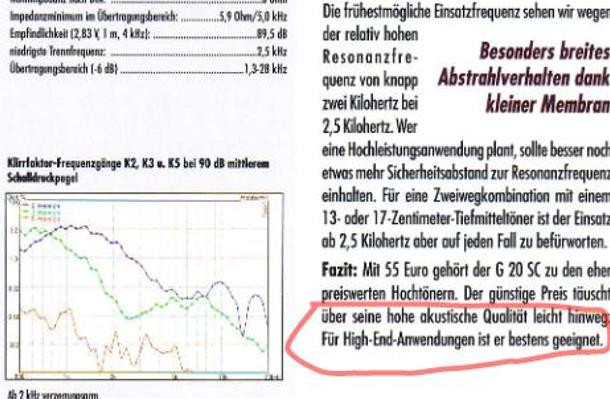

    Ich habe ja auch die G 20 in der Sonja, ab 2500 Hz. Die G 25 im WG ist aber die bessere Wahl - wenn man die Ke nicht nimmt----

  • Slayer667
    antwortet
    Den Sub kannst weglassen, der hängt am Aktivmodul und ist korrekt eingepegelt - der ist nur so mit in der Simu!
    Ich kuck mir das Mal an....
    Mit der G20 bin ich eigentlich zufrieden - auch wenn es sehr laut ist!

    antwortet
    Das Problem ist der Bereich vo 2-10 kHz, der zu laut im indirekten Schall ist. Die G 20 ist überfordert, wenn es laut sein soll.
    Den Sub musst du mit der Phase regeln (kannst du?), damit es psst, aber die Simu ist hier nicht korrekt wegen Nichtvisatonchassis.
    So kannst du es machen, vergleiche mal die Bündelung.
