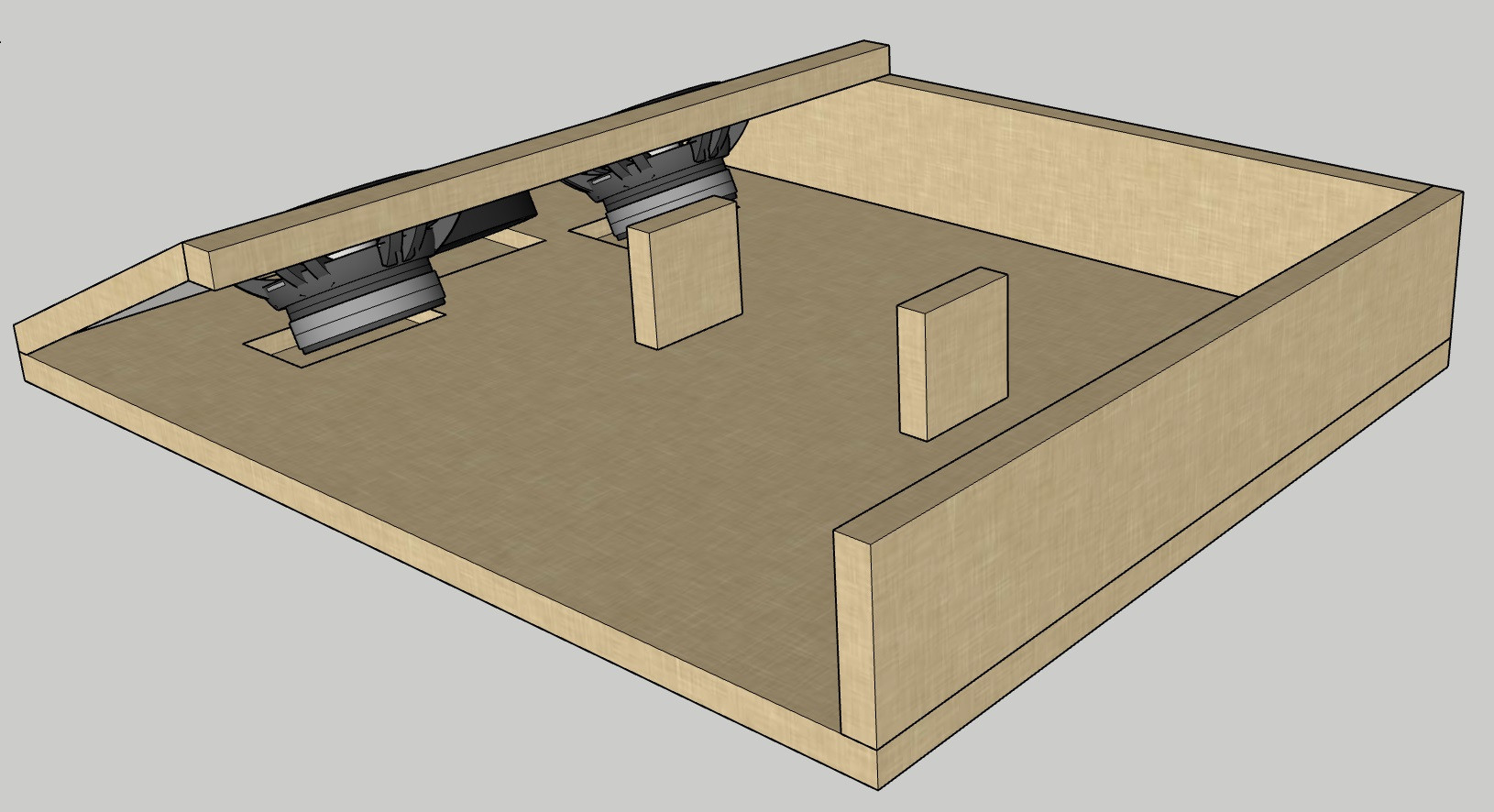

      Habe nachgemessen habe 11,5-12,5cm platzt.
      Sprich 20mm badotect wäre möglich bei 5mm weiterer Gehäuse Reduzierung.
      Ja es absorbiert nur grob bis 500hz, aber ich denke es wäre kein nachteil.
      Die alten absorber gehen mit 0,1mm folie glaube ich bis 2khz hoch aber drüber ist molton der frisst ja eigentlich auch den Hochton.
      Ich denke basotect 100mm ist ok und auf den LS wenn geht 20mm.
      Ich denke auch bei Stereo wird es nicht zu bekämpft sein.

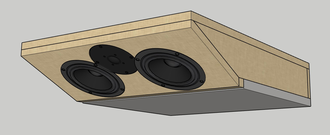

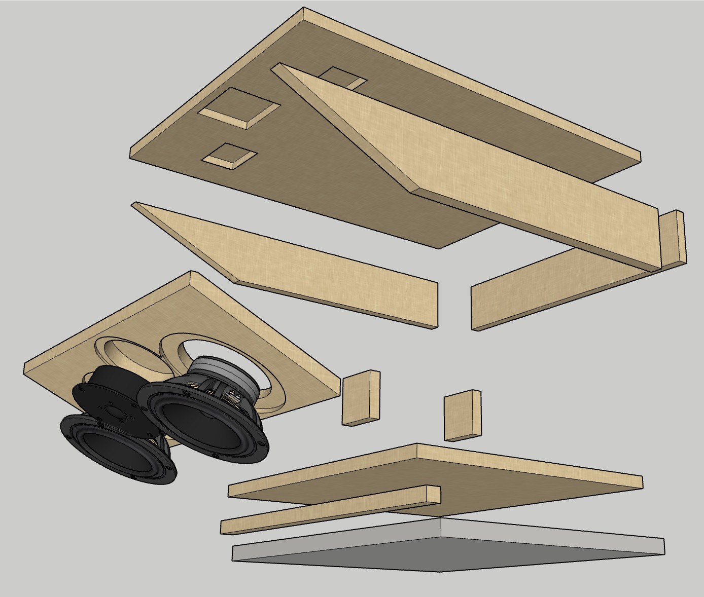

        Anbei der letzte Stand mit 20mm Basotect drauf und angepassten Abmessungen.
        Ich denke das könnte was werden.
