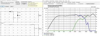

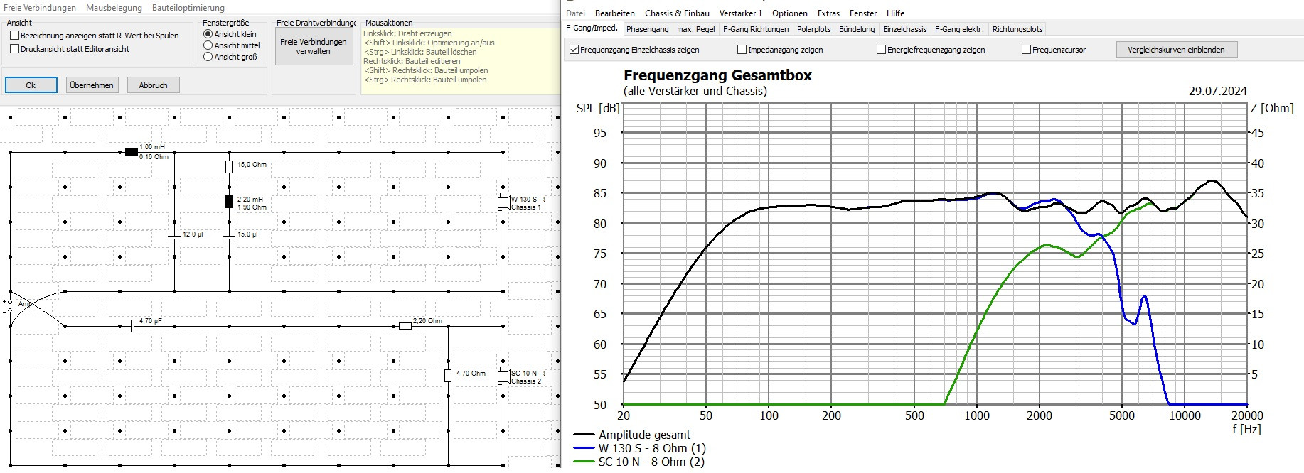

          Ich habe versucht, die letzten Posts von blindrabbit und walwal nachzuvollziehen und was draus zu machen. Ergebnis ist nun V9.0.3, die im Vergleich zu V9.0.2 nur im HT-Zweig den Kondensator und den zweiten Widerstand in den Werten erhöht. Hier zur besseren Nachvollziehbarkeit mit additiven Bauteilen gezeichnet:
Ansichten: 295
Größe: 6,7 KB
          Dadurch wird der Energiefrequenzgang im Vgl. zur vorherigen V9.0.2 im Bereich 2-6 kHz gleichmäßiger. Leider(?) sackt der Energiefrequenzgang oberhalb von 6 Khz dann aber auch ab (dazu später mehr).
Ansichten: 264
Größe: 34,7 KB
          Nun zu den Klangorakeln (Achtung: andere Einstellungen als zuvor), zuerst V9.0.2, dann die neue V9.0.3, die mir im Verlauf der lila Linie (analog zum Klangorakel Post) eine Nuance gleichmäßiger erscheint.
Ansichten: 276
Größe: 62,2 KB
Ansichten: 276
Größe: 62,5 KB
          Würdet ihr V9.0.3 tatsächlich als besser werten?
          Das oben angesprochene Absacken des Energiefrequenzgangs ab 6 Khz könnte man in etwa rückgängig machen, indem man einen zus. 1,5 µF Kondensator parallel zu dem zweiten HT-Widerstand schaltet. Wäre das sinnvoll?

              Hallo Ragi,
              das sieht doch gut aus. Ich würde in diesem Vergleich auch die 2te variante vorziehen. Kommt aber auch drauf an, wie die vertikale Abstrahlung aussieht. Wenn die Überhöhung noch da ist, würde eine Korrektur per EQ - falls die nach Gehör notwendig ist - den EFG verschlechtern.
              Die Option, den Hochton durch Kondensator parallel zum Widerstand anzuheben finde ich sinnvoll. Würde da aber zuerst die Ohren befragen und schauen ob der Equalizer das erledigen kann.

                        #86
                        blindrabbit Mit dem vertikalen Plot hatte ich das bewusst gemacht. Aber nicht um zu schummeln , sondern der Anweisung "Pegel so einstellen, dass die schwarze Fläche minimal ist" aus dem Klangorakel thread folgend...
                        Ich hatte donhighend so verstanden, dass er meinen V9.0.3 meinte und nicht den "V9.0.3 SW" Vorschlag von Markus213. Daraufhin habe ich gestern spät nochmal die Frequenzgang-Feile angesetzt, aber nur feine Körnung, und eine V9.0.4 gemacht --> Absenkung um ca 0,5 dB im Bereich 1,5-2,5 kHz. Mehr wollte ich nicht absenken, um nicht wieder eine tiefere Abwärts-Delle im Energie-F-Gang zu bekommen. Alles beeinflusst sich gegenseitig...
                        Hier der Vergleich zu meiner V9.0.3 (gestrichelt).
                        • 12 µF --> 10 µF in TT-Zweig
                        • 3,9 µF --> 3,63 µF im HT-Zweig (man könnte auch auf 3,3 µF runter gehen... die 0,33 µF parallel sind vielleicht etwas akademisch)
                        Für diese V9.0.4 habe ich jetzt die fehlenden Bauteile bestellt. Am WE soll's ans Löten gehen, Sohnemann wird ungeduldig...
Ansichten: 254
Größe: 69,0 KB

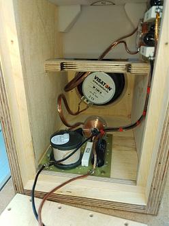

                            So, am Sonntag Nachmittag war fertig gelötet und alles zusammen gebaut. Es folgte Aufstellen der Boxen im Wohnzimmer (ca. 3,90 x 7,60 m) und Probe hören. Das Ergebnis war für mich verblüffend, weil von vornherein einfach stimmig! Auch meine Frau und natürlich der Sohn waren direkt überzeugt.
                            Gebaut habe ich jetzt die Weiche mit zusätzlichem 33 Ohm + 100 nF Kondensator im TT-Zweig. Einfach, weil ich die kleinen Teile ohnehin noch in meiner vor Jahren entstandenen Teilesammlung hatte, sie problemlos unter zu bringen waren, und der Gedanke "vom TT mit wenig Aufwand noch mehr fernhalten was er ohnehin nicht wiedergeben soll kann nicht schaden" da war.
Ansichten: 204
Größe: 7,6 KB
                            Die Boxen haben für ihre Größe meiner Meinung nach respektablen Tiefgang. Natürlich nicht so ein tiefes Fundament wie die hausinterne Referenz Canton Ergo 690 DC (kann ja auch gar nicht), aber verstecken müssen sie sich nicht.
                            Die restliche Tonalität finde ich auch sehr gut. Eine Spur weniger Höhen als die Ergos, aber ich habe mich nicht veranlasst gefühlt das zu ändern. Man könnte das auch als "die Ergos spielen vielleicht minimal zu hoch" auslegen - je nach Präferenzen.
                            Ich habe Sonntag bis spät einfach durch alles mögliche gehört (auch einige hochwertig aufgenommene Stücke) und bin rundum zufrieden. Mein Sohn auch, und so musste ich sie gestern doch tatsächlich hergeben, und wir haben sie in seinem Zimmer aufgestellt.
                            Leute, was hier die Visaton Chassis, Boxsim und dieses Forum alles zusammen genommen zustande gebracht haben, das finde ich außergewöhnlich gut! Vielen Dank für Eure Tipps und Unterstützung!
                            Es stellt sich ein bisschen Wehmut ein, wie bei anderen schaffenden Hobbys auch: Jetzt ist es fertig, und was nun?
                            Ich poste noch ein paar Bilder von dem Einbau der Weiche und insbesondere der Gestaltung der Dämmung.

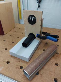

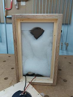

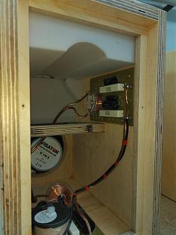

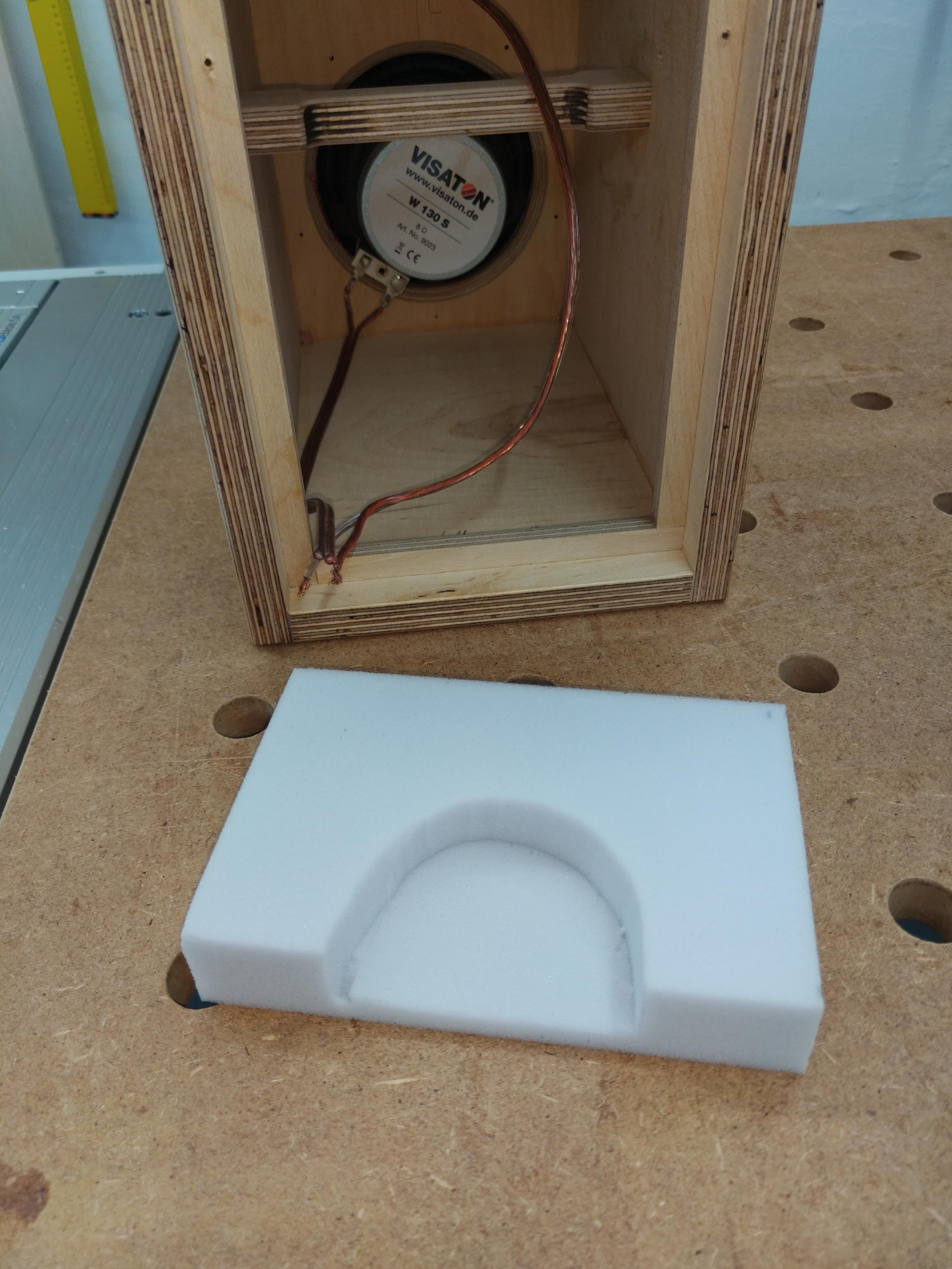

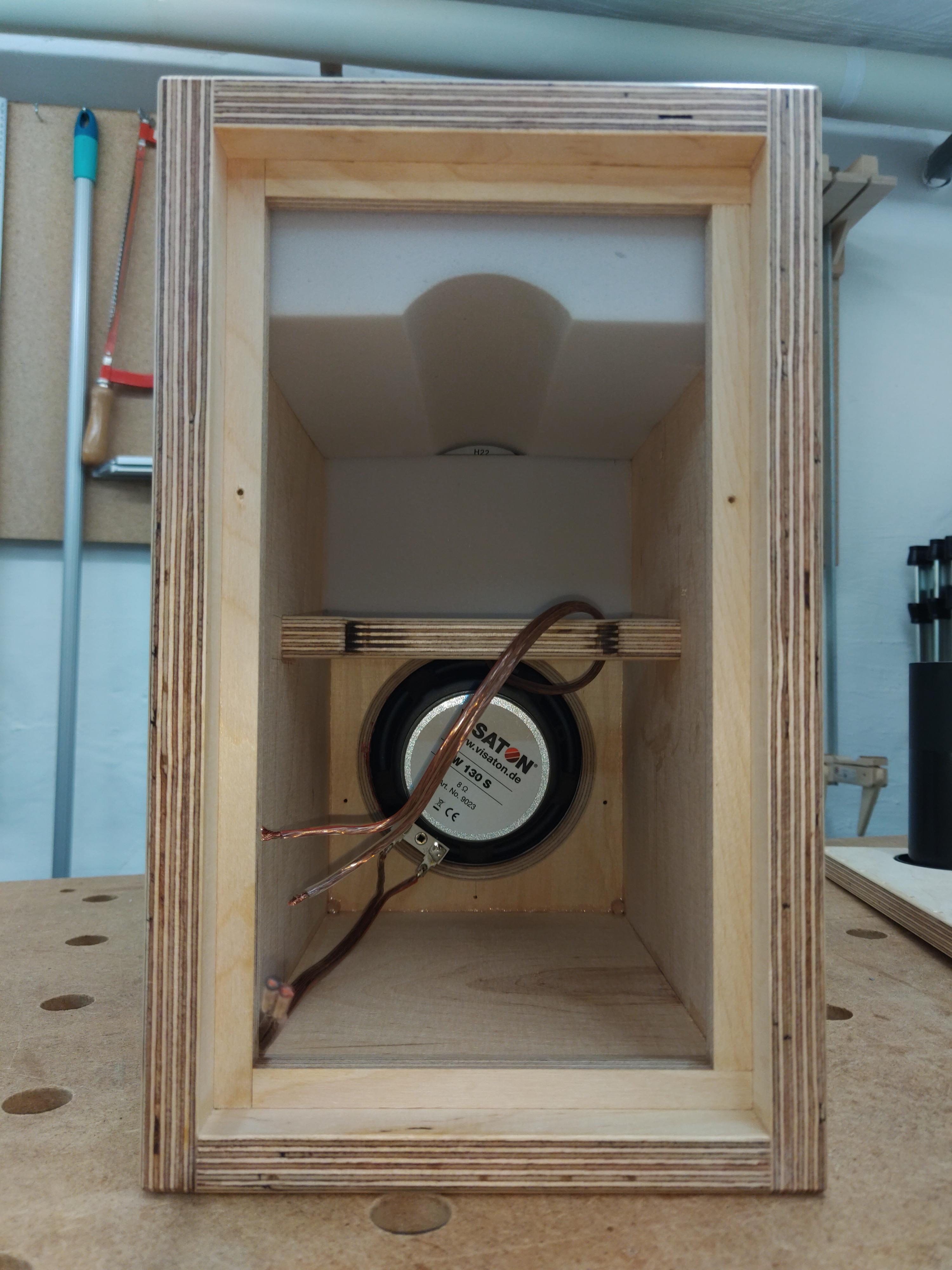

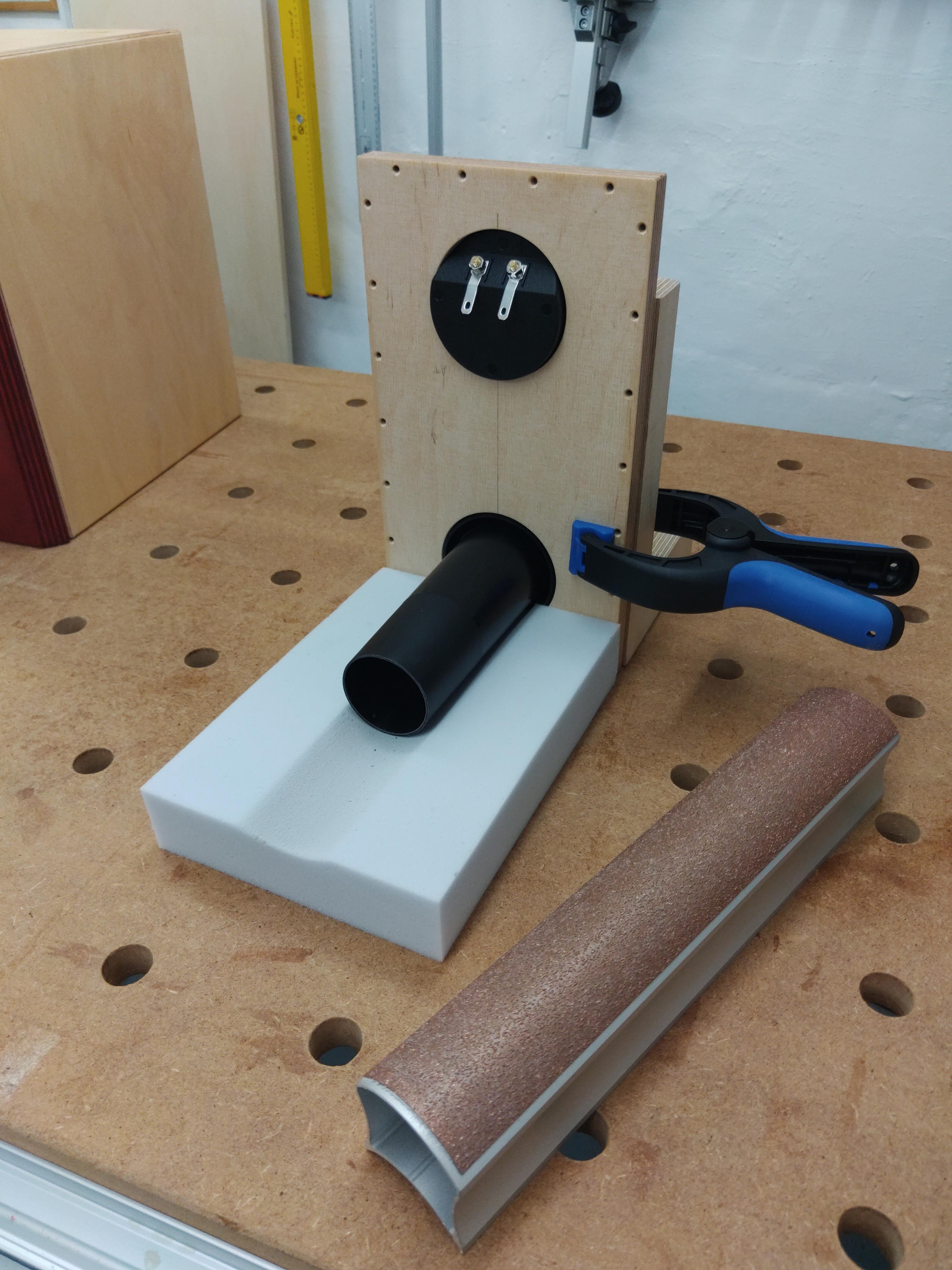

                                Hier nun noch die Bilder von der Schlussphase des Baus und wie die Dämmung eingebaut ist. Die Lücken zwischen der wellenförmig eingelegten Sonofil Matte gibt es natürlich nicht wirklich. Für diese wellenförmige Einlage hat sich der Versteifungsriegel zufällig als sehr praktisch und an der genau richtigen Position erwiesen.
Ansichten: 302
Größe: 1.002,8 KB
ID: 721838 Klicke auf die Grafik für eine vergrößerte Ansicht
Ansichten: 301
Größe: 917,6 KB
ID: 721837 Klicke auf die Grafik für eine vergrößerte Ansicht
Ansichten: 321
Größe: 839,1 KB
ID: 721836 Klicke auf die Grafik für eine vergrößerte Ansicht
Ansichten: 322
Größe: 1.018,9 KB
ID: 721835 Klicke auf die Grafik für eine vergrößerte Ansicht
Ansichten: 324
Größe: 911,8 KB
ID: 721834 Klicke auf die Grafik für eine vergrößerte Ansicht
Ansichten: 289
Größe: 1,02 MB
