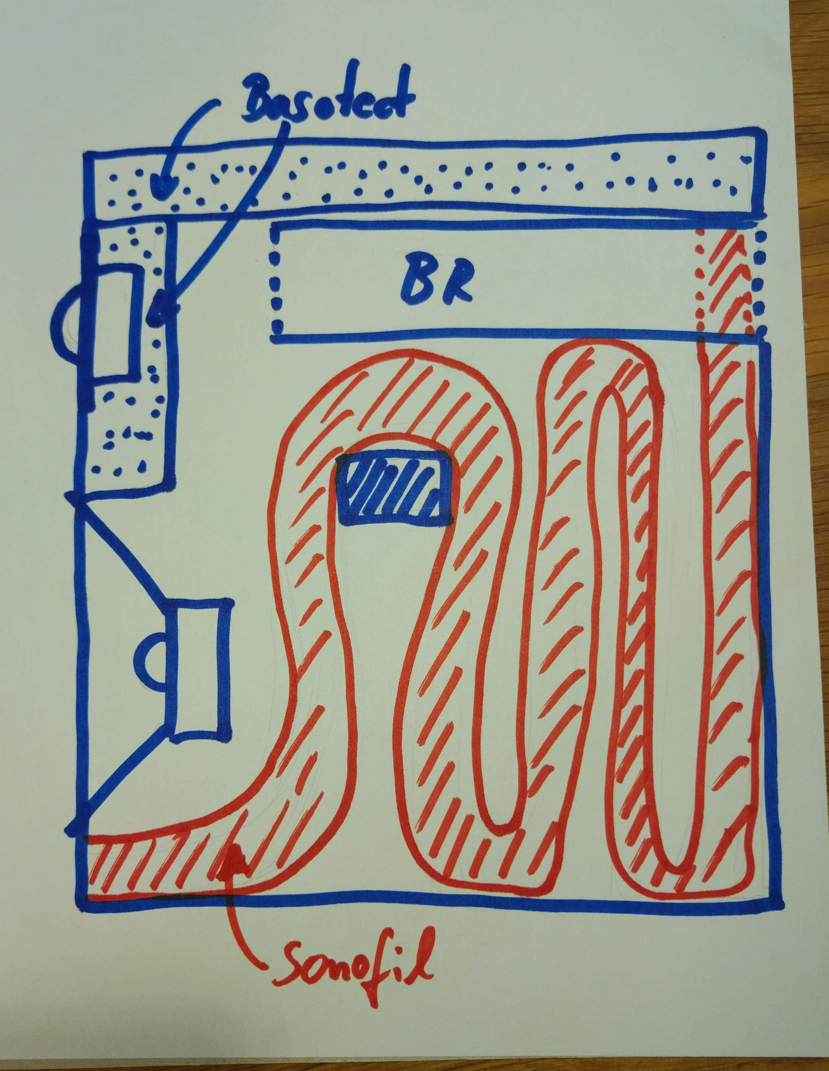

    Und der 7. Anhang, der im vorigen Post nicht mehr erlaubt war...
Ansichten: 432
Größe: 1,60 MB
