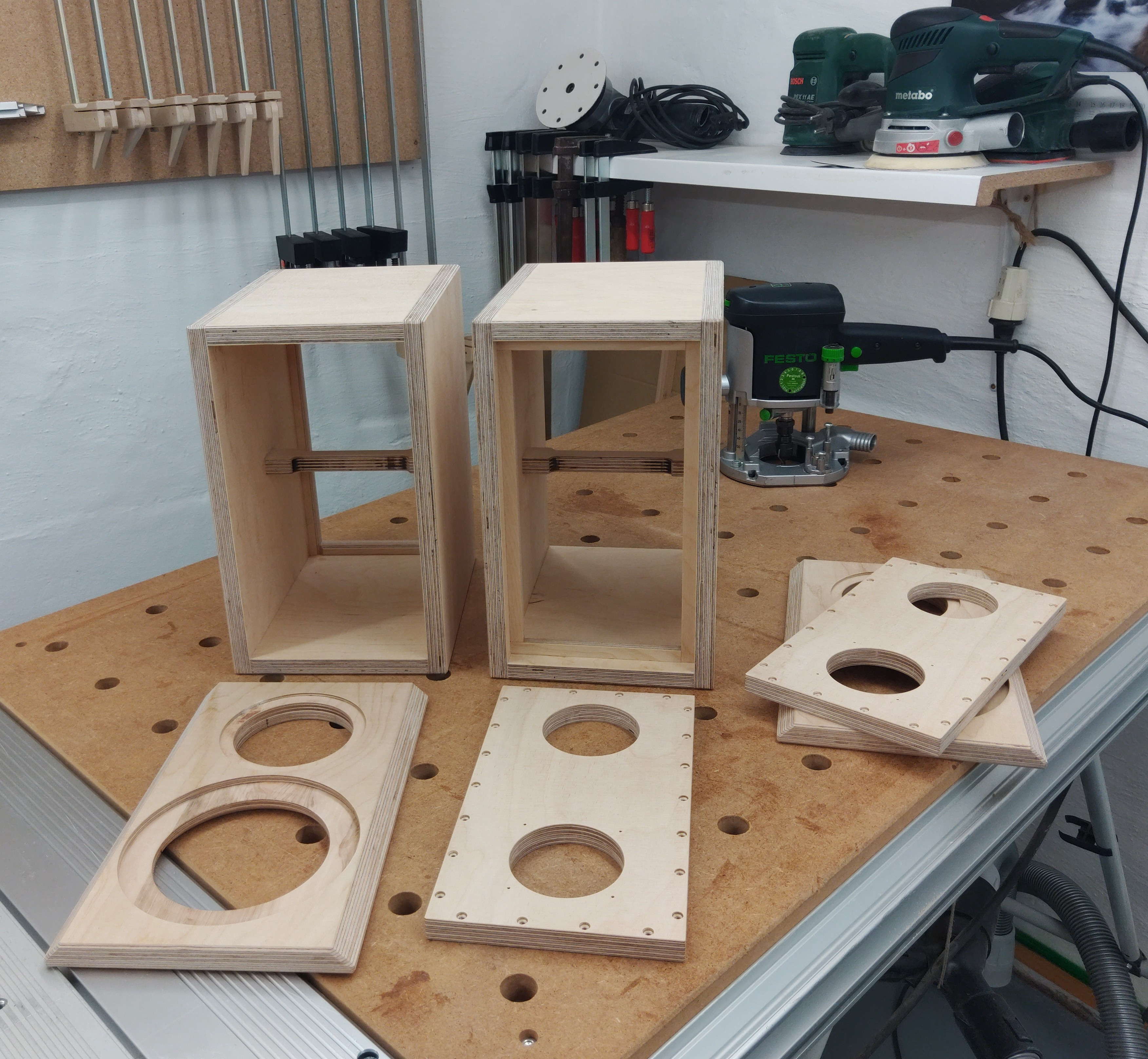

    Hallo, als Neuling hier im Forum, und auch als Novize im Boxenbau möchte ich euch mein erstes Projekt vorstellen.
    Wie kam es dazu? Mein 7 Jahre alter Sohn hat vor einiger Zeit das Musikhören entdeckt. Und so hatten wir ihm einen noch vorhandenen Marantz PM-25 Verstärker samt CD-Player und einem Line-In Klinkenstecker für den Streamingdienst in sein Zimmer gestellt. Mit ebenfalls noch vorhandenen Mini-Lautspechern. BxH = 9x13 cm ... naja, also wirklich Mini und nun wirklich nix tolles. Mal schauen wie lange das Interesse hält war die Devise. Vor einigen Wochen kam dann "Papa, die haben keinen Bass!" Eigentlich kein Wunder, denn im Wohnzimmer kann er auf den großen Boxen hören (Canton Ergo 690 DC).
    Da er an allem technischen und Basteln interessiert ist, war die Idee eines Vater-Sohn Selbstbauprojekts geboren. Im Lautsprechershop also diverse Bausätze angeschaut und hin und her überlegt. Auf Visaton und Boxsim gestoßen, sowie auf die boxsim-db.de Datenbank. Dann Aria Light und ein paar CT xyz in Boxsim angeschaut ... Bis es "klick" machte und die ehrgeizige Idee da war: "Ich entwerfe selber eine kleine Box!" -- Im Vertrauen auf die eigenen Elektrotechnik Kenntnisse und auf die Fähigkeiten von Boxsim. Also Ambitionen und Blauäugigkeit inklusive ;-) und das Risiko einkalkuliert, dass bei einem hörbaren Misserfolg der nächste Schritt wie Messmikrofon etc. folgen könnte.
    Nun also die Daten:
    • Birke Multiplex 15 mm bzw 18 mm für die Front
    • BxHxT = 17,6 x 29 x 25,6 cm
    • Volumen ca 8,5 Liter brutto und ca. 8,0 Liter netto (alles was innen drin Volumen belegt abgezogen)
    • Tief-/Mitteltöner W130S 8 Ohm
    • Hochtöner SC10N
    • Bassreflex hinten
    Die Trennfrequenz des Weichen-Entwurfs liegt bei ca. 1700 Hz. Damit wollte ich aus dem Bereich des Pegelanstiegs und der beiden Buckel vom W130S Frequenzgang (im Gehäuse) ab 2000 Hz herauskommen. Eine weitere Idee war, vom W130S weniger Bündelung zu bekommen und so günstigere F-Gang Richtungen. Es besteht aber etwas Unsicherheit ob so tief für den Hochtöner okay ist.
    Der Bau des Gehäuses ist schon fortgeschritten, Sohnemann darf und soll alles (mit-)machen was er kann und was ohne Gefahr ist.
    Selbstverständlich freue ich mich über Kommentare und Hinweise von Euch!

    Die SC 10 N würde ich frühestens ab 3 kHz einsetzen.
    Die ist für so hohe Belastung einfach nicht gebaut.

          Hallo kboe, danke für den Hinweis
          Die SC 10 N würde ich frühestens ab 3 kHz einsetzen. [...]
          Ich werde dann mal schauen eine ordentliche Weiche mit Trennung >2500 Hz hinzubekommen. Interessanterweise gibt es beim Lautsprechershop ein paar 2-Wege Boxen, die die SC 10 N auch mit 2 KHz Trennung einsetzen. Aber auch 2,2 KHz und 2,5 KHz findet sich (und natürlich >= 3 Kz).

            Hallo Burns, ich denke das mit dem Bass ist relativ zu sehen. Natürlich werden wir nicht so tief gehenden Bass haben wie Boxen der nächsten Größenordnung in Gehäuse und Chassis, und erst recht nicht so viel wie die o.g. Wohnzimmer-Referenz. Aber ich bin sicher, dass im Vergleich zu den Quäksern, die mein Sohn momentan hat, es deutlich mehr Tiefgang haben wird. Wenn die Boxsim Simulation halbwegs richtig ist, dann sind wir mit o.g. Erstentwurf (an den ich nochmal dran muss) bei -3 dB so bei ca. 63 Hz.

                    Hallo blindrabbit, danke fürs Mutmachen. Die 8 Liter kommen aus zweierlei Dingen: 1) eine Maßbegrenzung BxH = 17,xx x 29 cm aufgrund der momentanen Aufstellmöglichkeiten. Und 2) fand ich in der Daumino M mit ähnlichen Maßen bzw. Volumen eine gewisse Inspiration. Natürlich andere Chassis. Und einen Tucken zu hoch.

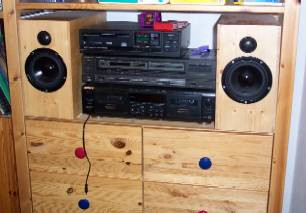

                          Ich habe vor ganz langer Zeit mal eine Box mit W130S-8 gebaut und die war gar nicht bassschwach. Allerdings hatte sie 13,3 Liter.
                          Den Thread gibt es noch: https://forum.visaton.de/forum/galer...r-kinderzimmer
                          Ein Bild habe ich auch noch gefunden.
                          Klicke auf die Grafik für eine vergrößerte Ansicht  Name: Sonja2kl.jpg Ansichten: 0 Größe: 23,1 KB ID: 720975
                          Die letzte Projektdatei die ich habe ist aus 2008, also 3 Jahre jünger als die Box.

                            Ah, ein schöner alter thread, UweG ... die Parallelen machen Spaß: für die Tochter gebaut, ohne Messtechnik dran gegangen, abnehmbare Rückwand, und am Ende auch noch Bassreflex. Aber ja, 13 zu 8 Liter, das ist viel Unterschied.
