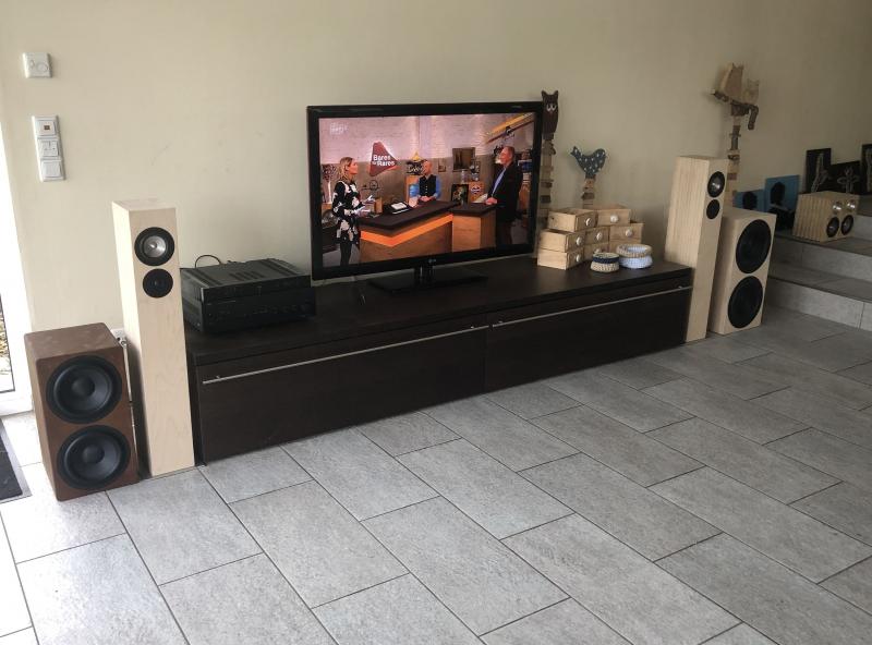

                      dieses Projekt soll mit dem Titel "was baucht man mehr" in die Richtung gehen, ... was ist sinnvoll? ... und was braucht man nicht unbedingt? ... und dann lasse es weg.
                      Aktuell bin ich bei der Bestückung der modifizierten Topas mit TIW300 als Seitenbass und ich bin auch schon in der Simulationsphase:
                      Klicke auf die Grafik für eine vergrößerte Ansicht  Name: IMG_1608.jpg Ansichten: 0 Größe: 56,6 KB ID: 689416
                      die ganze Zeit liefen die Topas mod zwar im gleichen Raum, aber in einer ganz anderen Ecke, und zwar täglich lief dort Radio, über Iphone.
                      Die Topas wie hier im Bild, mit aktivem Hochpass über den Apart macht natürlich überhaupt keinen Sinn, denn sie sind in Fullrange konzipiert.
                      Man merkt es gleich an einer komplett anderen Simulation der "was braucht man mehr" gegenüber der "Topas mod".
                      Trotz gleicher Bestückung ändert sich rings um den Grundton einiges wenn man von 9 Liter BR auf 3-4 Liter CB geht, und zwar entsteht ein Buckel im Grundton den man über eine andere Spule größtenteils wieder wegbekommt, sprich die Box hat dann einen leicht höheren Kennschalldruck.
                      Auch der Übergang zum Hochton musste aus dem selben Grund aktualisiert werden.
                      ich finde, dass die Simulation garnicht so übel aussieht, übrigens haben meine Exemplare der g20sc in der Wirklichkeit rund 1-2 dB mehr Kennschalldruck, diese Ungenauigkeit in der Simulation habe ich hier gleich versucht mit einzubringen.

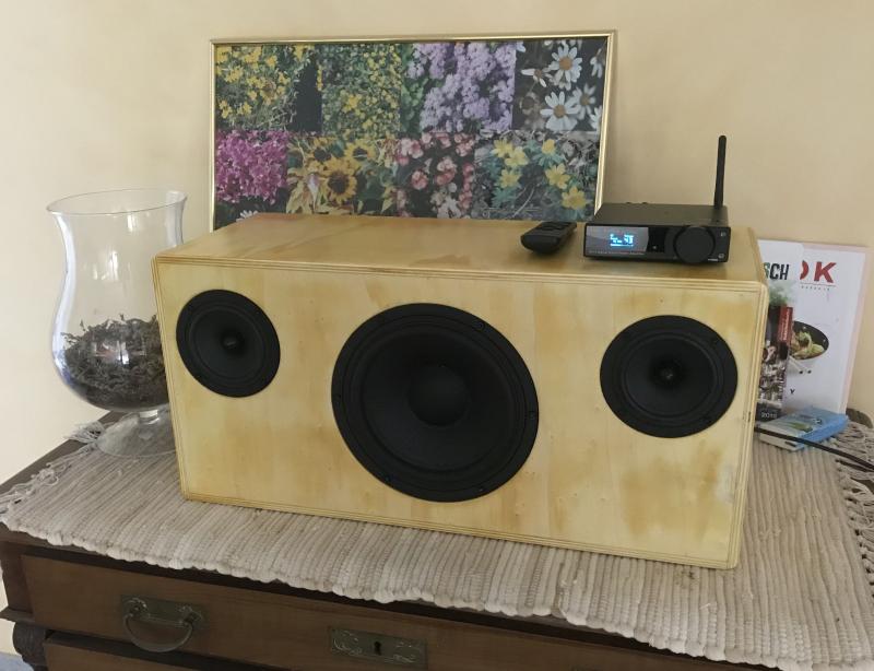

                          die Topasgehäuse brauchen demnächst eine neue Bestimmung, möchtest du das Gehäuse haben, ohne Weichen und ohne Chassis?
                          ich habe den fosi audio für die topas genutzt
