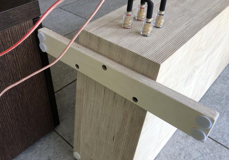

    und noch zwei Bilder von heute morgen, Radien sind dran.
    auf dem zweiten Bild sieht man die leichte Schiefstellung der Box, die durch diese Bauart der Füße etwas herausgenommen wurde, ...
    ich habe auch versucht ohne die Ausleger klarzukommen, aber bei sehr großer Lautstärke spürt man deutlich, dass der TIW300 am Gehäuse zerrt, mit dem 35 cm langen Ausleger ist die Box für Kippbewegungen deutlich unkritischer.

      ...auf dem zweiten Bild sieht man die leichte Schiefstellung der Box, die durch diese Bauart der Füße etwas herausgenommen wurde, ...
      Hi Timo
      hat Dich die Neigung der Box irgendwie gestört, dass Du an der Stelle vom "Soll-"Design abgewichen bist? Oder hat es sich einfach aus dem Klangbild heraus ergeben?
        • 10167
        Hi Timo
        es gibt zwei Gründe.
        die schrägstellung war optisch zu viel und, was noch wichtiger ist, meiner Freundin gefällt es so besser.
        die alufüsse sahen bei der megastella sehr gut aus. Aber hier bei der schräggestellten Box nicht mehr. Die MegaAria ist so immer noch etwas schräg. Nur nicht ganz so viel.
        rein akustisch gibt es keine Unterschiede.

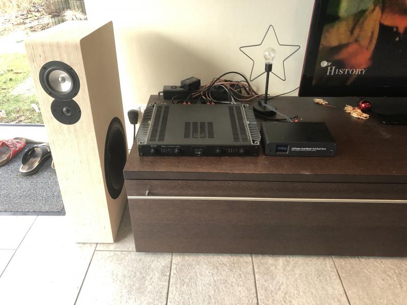

            zu Weihnachten hatte ich etwas größeren Besuch, alle 12 getestet, von der Familie, und zwischendurch schauten wir selbst aufgenommene Videos von einem 80er Geburtstag, ... leider ging dabei etwas beim Umschalten kaput: ein Kanal der Sats lief nicht mehr, ob es am Verstärker oder an der Weiche liegt, weiß ich noch nicht, ... nach zwei Tagen des intensiven Testens schaltete ich wieder zurück auf die interne 100 Hz Trennung des Apart, und machte die 24 dB Weiche komplett raus ... Zwischen 24 dB bei 160 Hz und 12 dB bei 100 Hz muss der TI100-SAT-Teil doch ordentlich mehr arbeiten, ... man merkt es bei sehr hohen Pegeln, dass dem TI100 die Luft ausgeht, ... aber ausgehend vom anderen Thread testete ich einige Musiktitel und auch wieder die Antimode, ... mit der tieferen Trennung scheint die Antimode wieder deutlich besser zu funktionieren und ich machte mal wieder einige Einmessvorgänge die deutlich besser funktionieren als bei der hohen 160 Hz Trennung, ...

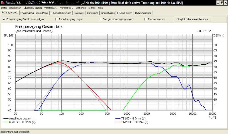

            zunächst mal die Simulation der tiefen Trennung im Anhang, und noch das Bild von vorgestern, noch mit der Aktiv-Weiche, die dann heute nicht mehr dran hängt.
            Klicke auf die Grafik für eine vergrößerte Ansicht  Name: IMG_1790.jpg Ansichten: 0 Größe: 50,8 KB ID: 696913
            ich habe die Box ursprünglich, "was braucht man mehr" genannt und ich bin nach mehr als einem halben Jahr immer noch überzeugt, dass diese Box nahezu alles befriedigt was gefordert wird, ... lediglich sehr hohe Pegel kann sie NICHT, ich spreche jetzt von richtig hohen Pegeln, denn Pegel im Bereich um 100 dB am Hörort gehen der halbaktiven MegaAria locker von der Hand, auch bei der tiefen aktiven 24dB-Trennung bei 100 Hz. Ich hatte heute die aktuelle Christmas CD von Till Brönner drin, und da kommt richtig Gefühl am Hörort an und mir läuft es kalt den Rücken runter, ...
            Angefixt durch den anderen Thread werde ich mal wieder an der Abstimmung feilen, ... Freundin muss arbeiten und ich habe eine Menge Zeit, ...

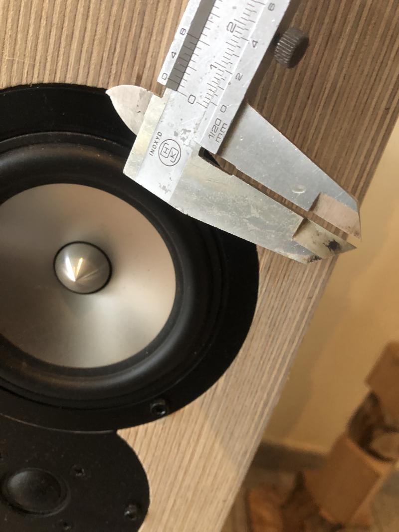

                        zum Thema Aufschrumpfen auf das Chassis bei dieser Bauweise.
                        so richtig glaubte man mir das Thema nicht, hier auch bei dieser Box der Beweis, ... in einer Richtung schwindet diese Bauweise ganz gewaltig und zwar in Richtung "Furnierstärke", denn diese wird kleiner.
                        Das Gesamtbreitenmaß direkt nach der Fertigstellung war 16,3 bis 16,4 mm, heute nach einem halben Jahr sind es noch 16 mm, ... dies hat Auswirkungen bei den Chassisausschnitten, ... ich habe bewusst das Chassis im Durchmesser um 1.5 mm größer gefräst, was man auch an einer Stelle, oben am Chassis, noch sieht, allerdings am Chassis um 90 Grad verdreht, also links und rechts, passt das Chassis jetzt perfekt mit Null-Fuge, ...
                        Wenn ich das Chassis nicht größer gefräst hätte wäre wohl wie bei der VIB130CB eine Fuge aufgegangen, denn das Chassis sprengt dann die Furnierschichten an einer Stelle auf, ... und 1.5 mm sieht man dann sehr deutlich. Deswegen ein Tipp wenn man diese Bauweise wählen möchte, denkt bitte an das Schrumpfen der Furnierstärken, was wirklich deutliche Auswirkungen hat, ...

                            Hallo Timo,
                            wie bereits gestern gefragt, konntest du auch am Rest des Gehäuses ein schrumpfen feststellen? Handelt es sich bei dem von dir verwendeten Werkstoff um Birke oder Buche( Augenscheinlich Birke) ist das Furnier wasserfest verleimt?
                            Das von dir beschriebene schrumpfen ist vielleicht auch der Grund wieso viele für die Lautsprecher ein weiteres Brett einsetzen
                            Jan

                              • 10167
                              Zitat von DerSp Beitrag anzeigen
                              Hallo Timo,
                              Jan
                              nur in der Breite, in diesem Fall, gibt es dieses schrumpfen. Es ist Birke. Die verleimung ist mit normalem ponal Weißleim gemacht.
