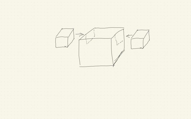

        und noch eine Frage Timo - siehst du ein Problem darin wenn ich 3 einzelne Gehäuse mache und dann die 2 "kleinen" einfach an das große leime und oder schraube?
        Dann hätte ich nämlich Platz für Raspberry Pi, Verstärker, Netzteil usw. oder spricht da deiner Meinung oder auchder Meinung von wem anderen was dagegeben?
        Wie groß soll ich jetzt die 2 verschiedenen Gehäuse auslegen - also auf wie viel Liter?
        Habe noch versucht was ich meine grafisch dazustellen :-) hoffe man kennt sich aus :-)

            Geht natürlich auch, aber du verschenkst bassvolumen. Ich würde es so bauen dass auch die Elektronik ein eigenes Gehäuse bekommt im inneren des großen Gehäuses. Sollte natürlich dicht sein. Oder du machst genau eine Aussparung für die Elektronik.
            der Tiefgang wird entscheidend über das Volumen bestimmt. Je kleiner desto weniger tief.

                    Zitat von Jagsi Beitrag anzeigen
                    hmm dann habe ich wahrscheinlich noch was falsch verstanden
                    Ja, ich denke du hast da was noch nicht ganz nachvollzogen.
                    Am einfachsten finde ich es hier in das komplette Gehäuse ein luftdichtes Extragehäuse aus zB 8mm Pappelsperrholz zu bauen. Dort drin teilst du dann zwei weitere kleine Gehäuse ab, möglichst in den oberen Ecken, siehe Timos Aufteilung. Die sind für die B80 (Breitbänder).
                    Dazu noch irgendwo seitlich oder oben zwischen den kleinen Gehäusen ein weiteres luftdichtes wo die Elektronik gerad so reinpasst.
                    Dadurch steht das komplette Restvolumen nun dem Tieftöner zur Verfügung.
                    ...oder meinst du das die kleinen auch bass abgeben und ich die beiden außen so groß wie möglich machen soll?
                    Nein
                    In deinem Fall, laut bisheriger Planung, wird der Tiefton und Bass nur vom Tieftöner übernommen.
                    Den Mittelton und den Hochton machen die Breitbänder.

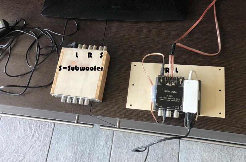

                      Klicke auf die Grafik für eine vergrößerte Ansicht  Name: IMG_1423.jpg Ansichten: 0 Größe: 70,5 KB ID: 687236
                      ich habe gerade eben von beiden Verstärker-Möglichkeiten ein Bild geschossen.
                      links ist der 2.1 Verstärker, der Subwoofer bekommt hier einen eigenen Verstärkerausgang und wird in der Trennfrequenz und Lautstärke getrennt geregelt, deswegen hat er zwei zusätzliche Verstellmöglichkeiten: Lautstärke Subwoofer und Trennfrequenz Subwoofer. Und hat dann drei getrennte Ausgänge, wie im Bild zu sehen: Links Rechts und der Subwoofer, sprich in deinem Falle der einzelne Bass.
                      rechts ist der "normale" 2.0 Verstärker. 2.0 weil der nur einen rechten und einen linken Verstärker hat und keinen Subwooferverstärker. In diesem Falle muss man dann eine passive Weiche simulieren, Bauen und zwischen Verstärker und Lautsprechertreiber einfügen, dies sah bei mir bei der großen Boombox so aus:
                      dies ist die Serienweiche und ist noch nicht zusammengelötet! GF200 und B80 lassen sich mit dieser Minimalweiche sehr toll zusammenfügen, da der GF200 eine doppelschwingspule hat, das würde so einfach bei einem AL130 nicht funktionieren.
                      Klicke auf die Grafik für eine vergrößerte Ansicht  Name: IMG_1231.jpg Ansichten: 0 Größe: 71,2 KB ID: 687237
                      wenn die Breitbänder und der Bass ungefähr eine gleiche Lautstärke haben, würde ich immer die zweite Lösung wählen. Die Trennfrequenz ist dann fest eingestellt.
                      Es besteht nämlich ständig die Gefahr dass man die Trennfrequenz und die Lautstärke bei der 2.1-Lösung verdreht und so stimmt dann wieder nichts. Bei 2.0 kann kaum noch eine Fehlbedienung passieren.

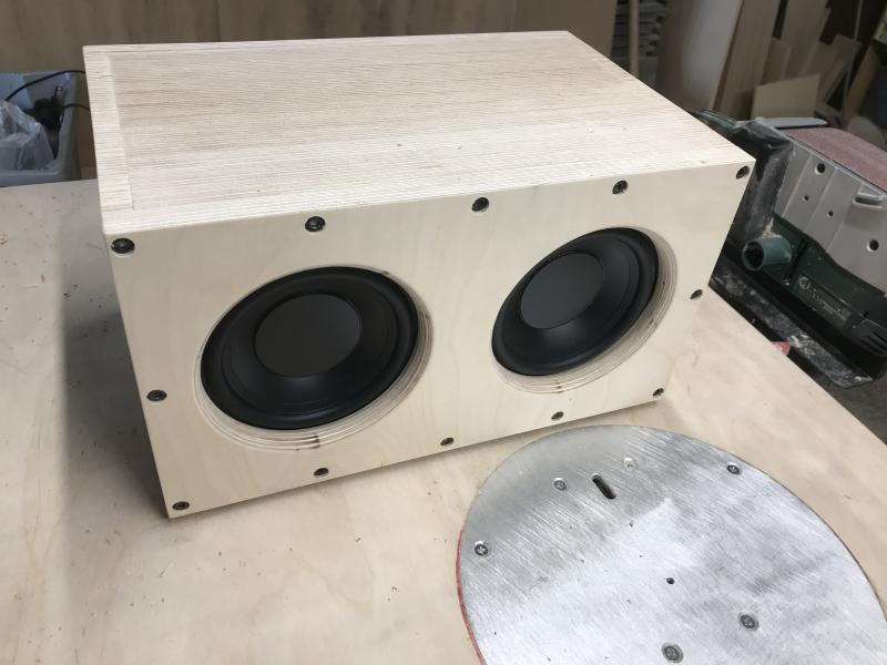

                                ich habe den W130X doppelbass für die beiden B80 gemacht, und die Bässe sind hoffnungslos überfordert: spielen kleine Lautstärken perfekt mit. dieser hier hat 14 Liter:
                                Klicke auf die Grafik für eine vergrößerte Ansicht  Name: IMG_1334.JPG Ansichten: 0 Größe: 50,4 KB ID: 687250
                                hinten sieht man den BR-Kanal:
                                Klicke auf die Grafik für eine vergrößerte Ansicht  Name: IMG_1335.JPG Ansichten: 0 Größe: 43,2 KB ID: 687251
