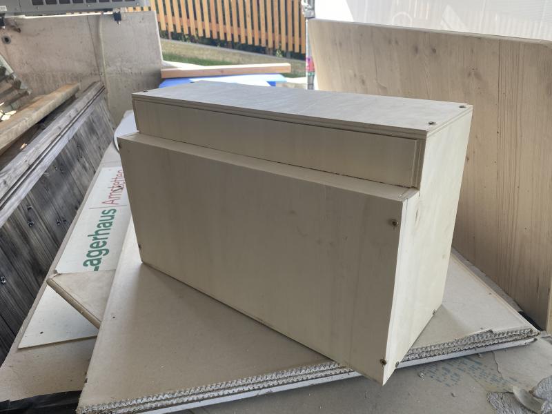

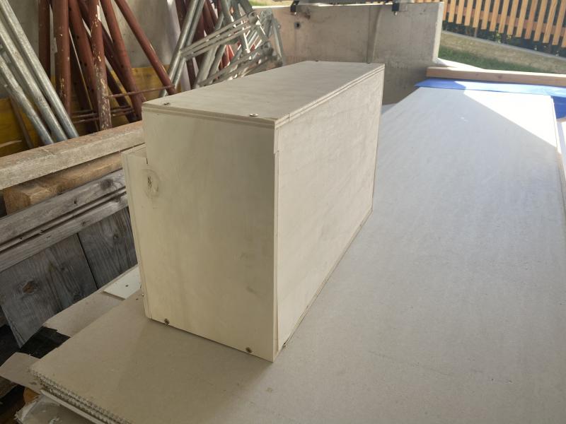

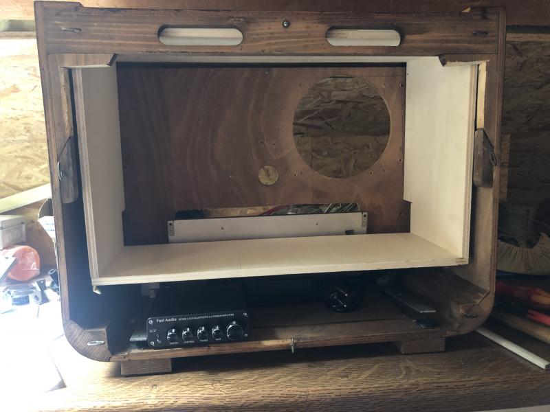

                    So wieder mal ein kleines Update - leider bin ich noch nicht weiter...
                    Musste das Blechgestell unten noch ganz schön bearbeiten das ich halbwegs Volumen rein bringe
                    gehäuse im Gehäuse mal von den Maßen fertig - vordere und hintere Platten zuschneiden - Löcher für die Boxen und Aussparungen für die Anschlussterminals
                    dann alles verleimen
                    Stoff ist naja halbwegs schön runtergegangen

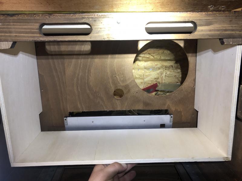

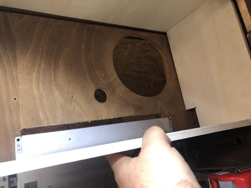

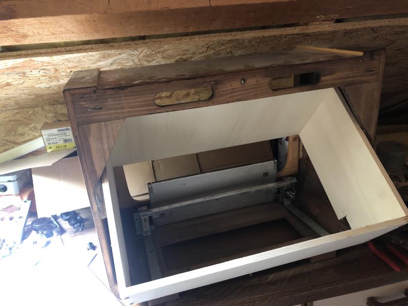

                              So heute wieder mal 3 Stunden Zeit gefunden
                              alle Holzteile mal zugeschnitten mal schauen ob ich morgen zum löcher schneiden komme....
