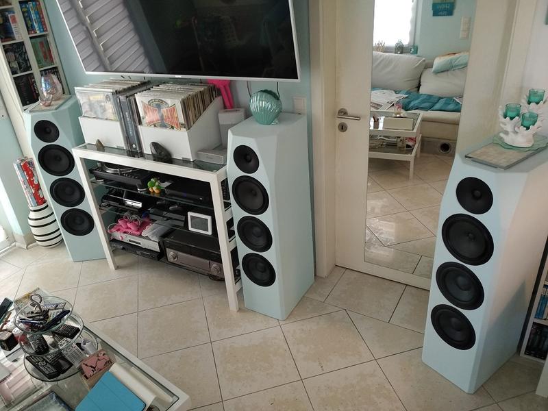

        Hier noch ein paar Bilder bis zur Endaufstellung, die dsps werden gleich noch eingespeist, dann kann es losgehen
        Der Versuchsklotz mit den abgeschliffenen Ecken war um zu schauen wie der zweifarbige shabbylook aussieht und mein Frauchen wollte einfarbig
        An das La Belle Forumslager: welche Titel hört Ihr besonders gerne bzw. bei welchen Titel gibt die Belle Ihr volles Potenzial frei?
        Ich freu mir jetzt schon nen loch ins Hemd
        Und ein großes Danke an alle die hier mitgewirkt haben!
        2 legit 2 quit

            Herrlich die La Belle, ich hatte zwar keinen direkten vergleich, die V0X253 hat im Bass jedoch klar das nachsehen in meiner Räumlichkeit.
            Die La Belle musste ich bis 100hz noch etwas "zurechtschneiden" da sie in meiner Erstvariante doch zu brachial aufspielte, bei sanften Jazztiteln war das angenehm, bei meinem HipHop gepumpe jedoch viel zu üppig
            Da man beim Hypex entspannt 3 Presets fahren kann ist jetzt noch einer frei.
            Obenrum vermisse ich nichts, die Klangfarbe ist eher minimal wärmer als die VOX was aber subjektiv ist ohne direkten Vergleich.
            Der Sound ist wiedermal eine Steigerung, zuletzt zwar mit erheblichem Mehraufwand, den ich aber gerne investiert habe
            Heute Abend wird ein Film eingelegt, ich versuche meine Frau auf den letzten Star Wars oder Rambo Last Blood zu bringen
