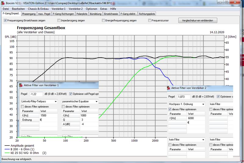

                            Ich habe mir dein Projekt angeschaut und bewundert. Es gibt sehr viel Aufwand bei dem KE25 mit WG obwohl es nur mit einer 6dB Weiche das gleiche erreicht werden kann.
                            http://forum.visaton.de/attachment.p...1&d=1607935169
                            http://forum.visaton.de/attachment.p...1&d=1607935764

                              Vielen Dank für die Hilfe, ich bin ja nicht der Fachmann fürs Entwickeln. deshalb auch immer das Einstellen hier mit der kleinen Hoffnung das einer (in dem Fall Du Markus) mal drüber schaut was ich da verunbastel
                              2 legit 2 quit
                                • 28884
                                Das sieht in jeder Beziehung prima aus. Auch, wenn man die G 25 nimmt mit minimalen Änderungen. Natürlich ist die Ke besser....
