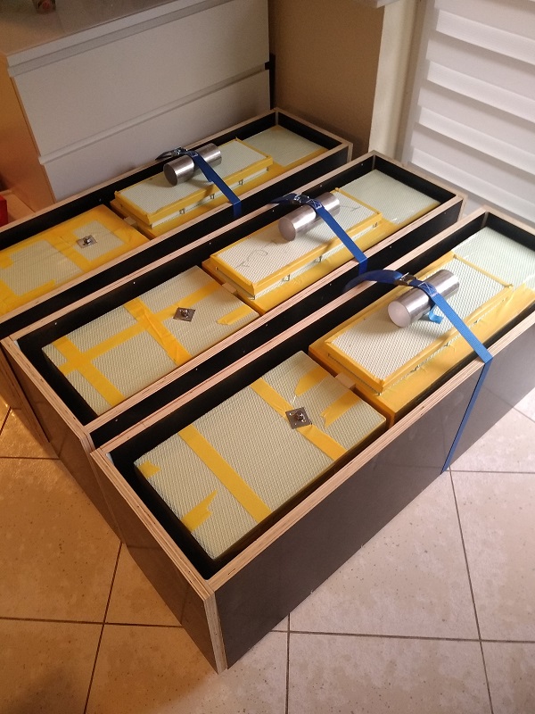

          Da liegen sie, die Mädels,kleinere Macken ausgebessert, innen vorsichtig mit Rapsöl ausgerieben.
          Die Innenvolumen sind mit Frischhaltefolie bespannt da ich noch Alubutyl aufkleben möchte und Trennmittel dann hinderlich wäre.
          Morgen kommt noch nen Gurt um den Mantel und die Operation kann beginnen

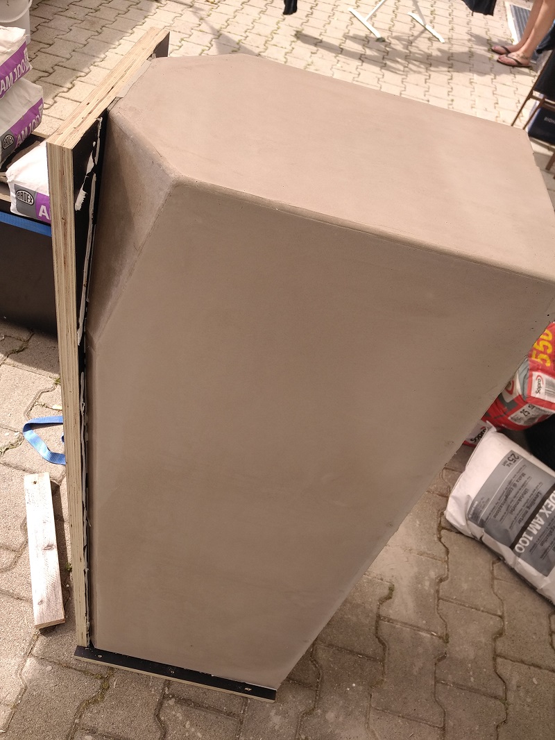

            #80
            Heutige Vortschritte, Beschreibung folgt morgen, bin jetzt ziemlich platt
            2 legit 2 quit
            • DerSp
              • 05.06.2015
              • 104
              #81
              Respekt, das sieht mal sauber aus.
              Gruß aus Kraichtal
              Jan
              • Whoofmax
                • 16.01.2008
                • 994
                #82
                So sauber es mir möglich war, danke, den ein oder anderen Stein hab ich mir jedoch auch selbst mit eingebaut, hierauf gehe ich morgen abend mal ein, Heute war einfach extrem vollgepackt mit AHA-(und OHO)Effekten

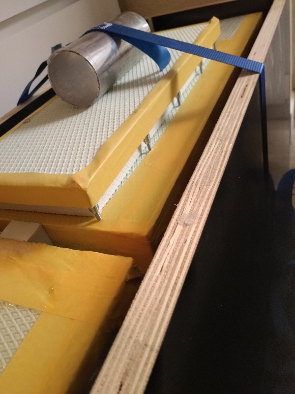

                  Zuerst was schief ging:
                  Das Gießen fing etwas holprig an, ich hatte alles vorgerichtet, abgewogen und ich war mir sicher, bis der erste Sack in die Form floss.
                  die Innenvolumen begannen doch mehr aufzuschwimmen als gedacht, da halfen ein übrig gebliebenes Brett und 8 Sack (200kg) Mörtel als Beschwerung.
                  mit dieser Erkenntnis goss ich die beiden anderen Formen, soweit ohne Zwischenfälle.
                  Die Innenvolumen aus 2cm Styrodur waren jedoch etwas zu instabil, bei zwei Styrodurwürfeln gingen die verbindungen etwas auf und es liefen ca 5cm Material mit rein, diese Zementklötze galt es heute aus den Lautsprechern heraus zu bekommen, jedoch ohne größere Schwierigkeiten da die Masse zu 95% mit Styrodur ummantelt war.

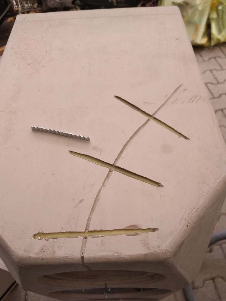

                  Wie unten auf dem Bild hat es mir beim Ausschalen einen Haarriss in ein Gehäuse gezogen, den ich aber gut mit Gießharz flicken konnte. Die Narbe find ich sogar dekorativ, mein Frauchen nicht

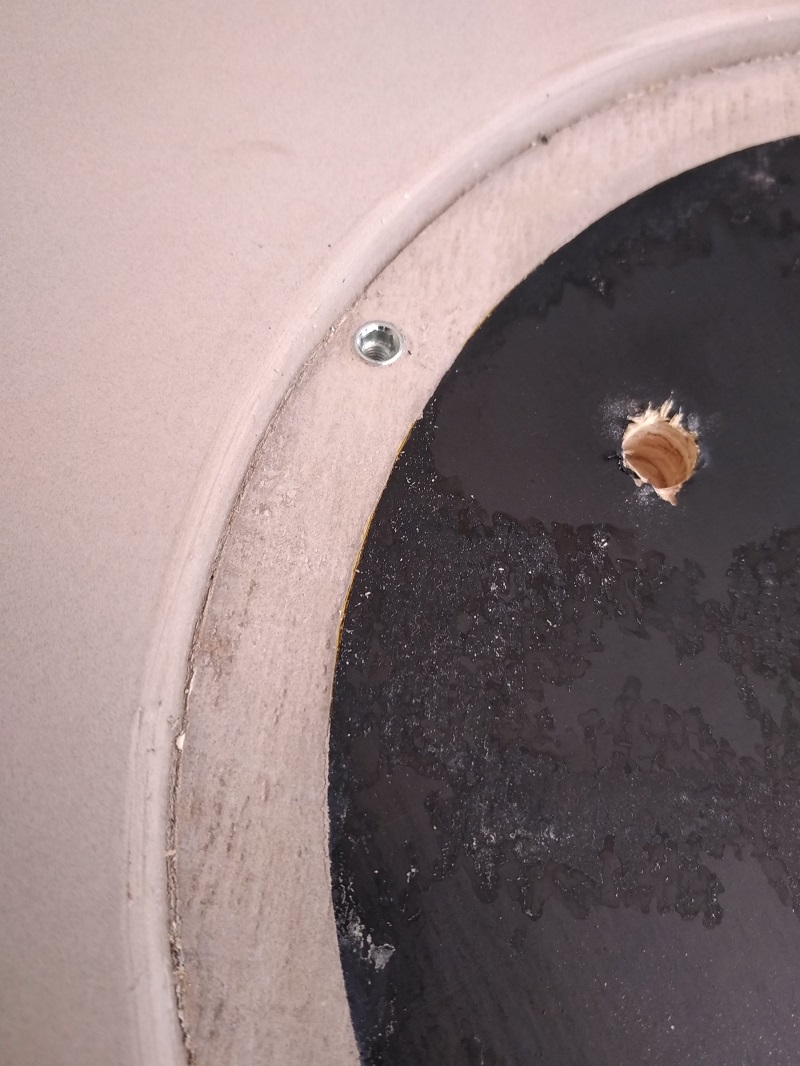

                  Was spitze lief:
                  Die Oberfläche ist ein Traum, nahezu keine Poren, A....glatt
                  Die Radien um die Chassis sind traumhaft
                  Die Festigkeit des Betonpigmentfaser-Gemischs ist auch sehr beachtlich.
                  Die Oberfläche ist schleifbar (nicht leicht aber es geht) und die Schleifstellen unterscheiden sich durch die feine Körnung kaum optisch vom Rest
                  Das Rapsöl trennt fantastisch.

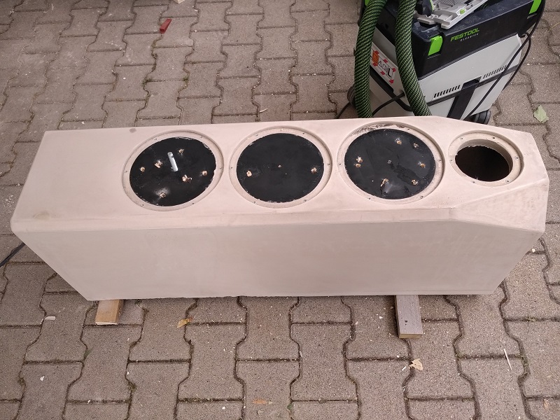

                  Heute habe ich den Rest ausgeschalt, die Tasche fürs Hypex, die Abtrennung für den B200 eingeklebt, alles mal grob vorgeschliffen und die Chassisöffnungen kontrolliert.
                  Morgen machen wir einen Test an ner Gussprobe (Aschenbecher) mit Kreidefarbe lassen diese trocknen und schleifen vorsichtig die Kanten, Shabby Chick ist der Leitfaden den ich aufbekommen habe
                  Alles in allem ein mit Holpersteinen aber sehr lehrreiches Projekt.
                  am Wochenende wird die Endmontage erfolgen und es werden die ersten Hörproben entnommen
