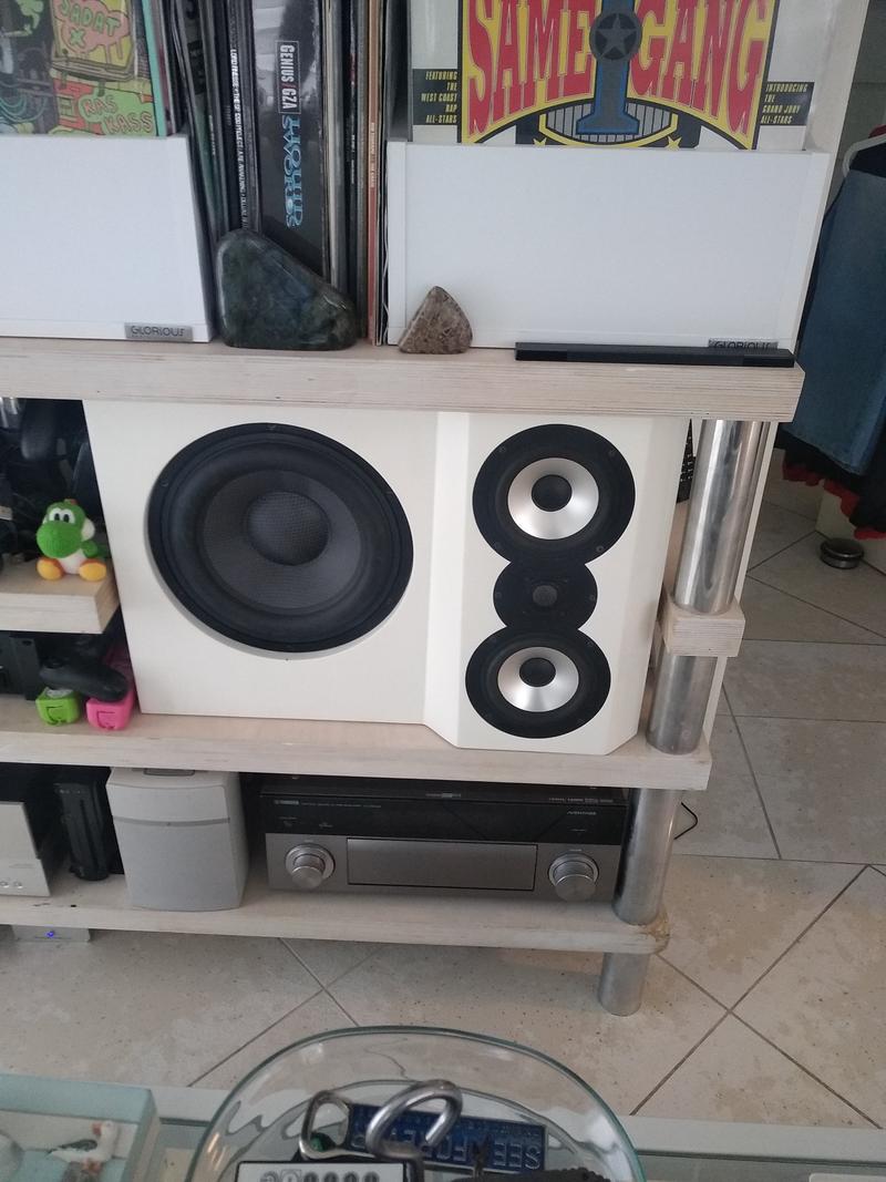

                  Mal ne grundsätzliche Frage vorab: hast Du links und rechts LaBelle gebaut, oder wie kommst Du auf die Idee mit dem LaBelle Center? Wenn nein, vergiss es. Identische Lautsprecher in der Front ist wichtiger als ein besserer Center. Und Waveguide mit Nicht-Waveguide mischen ist alles andere als empfehlenswert! Wenn ja, Glückwunsch!
                  Aktiv kann man schon so manches anpassen, aber bei weitem nicht alles! Oberste Prämisse nach wie vor: eine möglichst ebene Schallwand ohne Kanten und Versätze in der Nähe der Treiber. Heißt: Die leichte Schräge der Tieftöner ist vernachlässigbar, eine ebene Schallwand ist gleichwertig. Ein Versatz mit relativ kleiner Fase ist doof! Eine kleine Schallwand mit Kanten sehr nahe um die Treiber rum wie in Deiner Skizze ist auch doof und lässt sich auch aktiv nicht vollständig kompensieren. Also möglichst groß und möglichst eben, dann kriegst Du den Rest auch aktiv hingebogen - sofern Du weißt was Du tust

                    Danke für die Antwort,
                    ich rüste komplett um auf LaBelle, der Center ist der erste den ich angehe, L+R folgen direkt danach.
                    Ich dachte die Schrägen müssen sein, das macht es für mich leichter.
                    Mein Center wird dann eine gerade Schallwand bekommen.
                    Das Gehäuse wird aufwändig genug

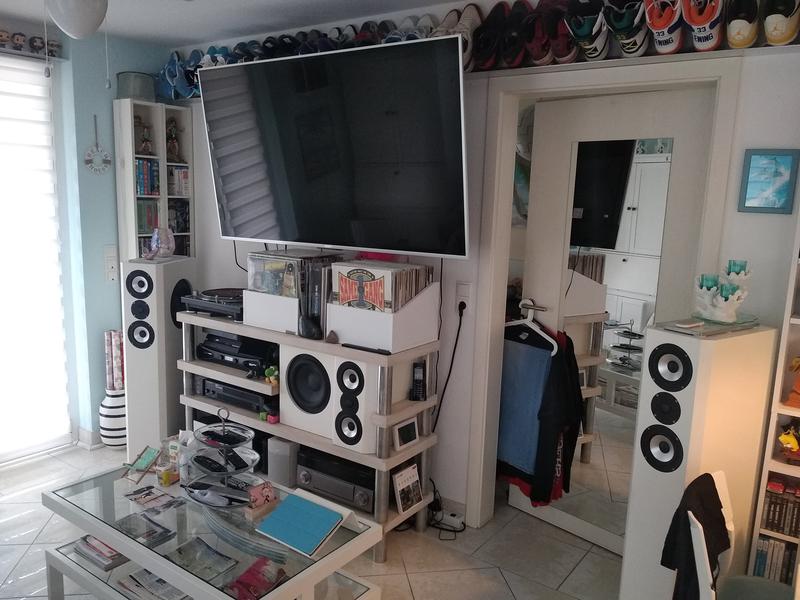

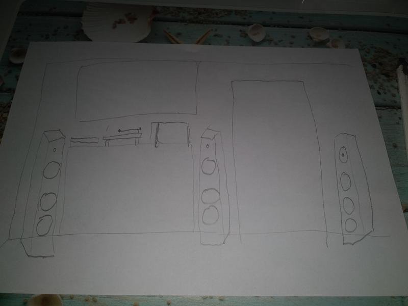

                          So, ich bin doch damit durchgekommen!
                          Erneute Quengelei und rumdrucksen hat sich gelohnt, mitsamt einer kurzen quickndirty Skizze samt dem Argument unterm Arm: "Die Toningenieure aus dem Visaton-Forum empfehlen das so"
                          Frauchen: "So sieht das schon aufgeräumter aus, jetzt bau endlich deine Boxen und nerv mich nichtmehr damit.."

                            Keine Bange, den TV kann ich mittels Schwenkarm exakt mittig über den Center schwenken...
