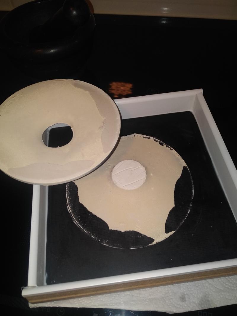

    Das war der erste Versuch
    Eine Mixtur aus fehlender Geduld, dem falschen Gips nebst falschem Trennmittel.
    morgen gehts weiter, Silikon/Wachsspray wird wohl unumgänglich, des Weiteren brauche ich was zum gießen.
    Den Gips musste ich in die Form mit der Spachtel drücken und habe somit sicherlich die Trennschicht verletzt.
    Das Motto bleibt "Jugend forscht"
    Das WG aus Metall wäre zwar hochwertig und sicher realisierbar, jedoch das aus einem Guss zu machen ist mein oberstes Ziel, die Kiste nachher zu betonieren ist dann keine sehr große Hürde mehr.

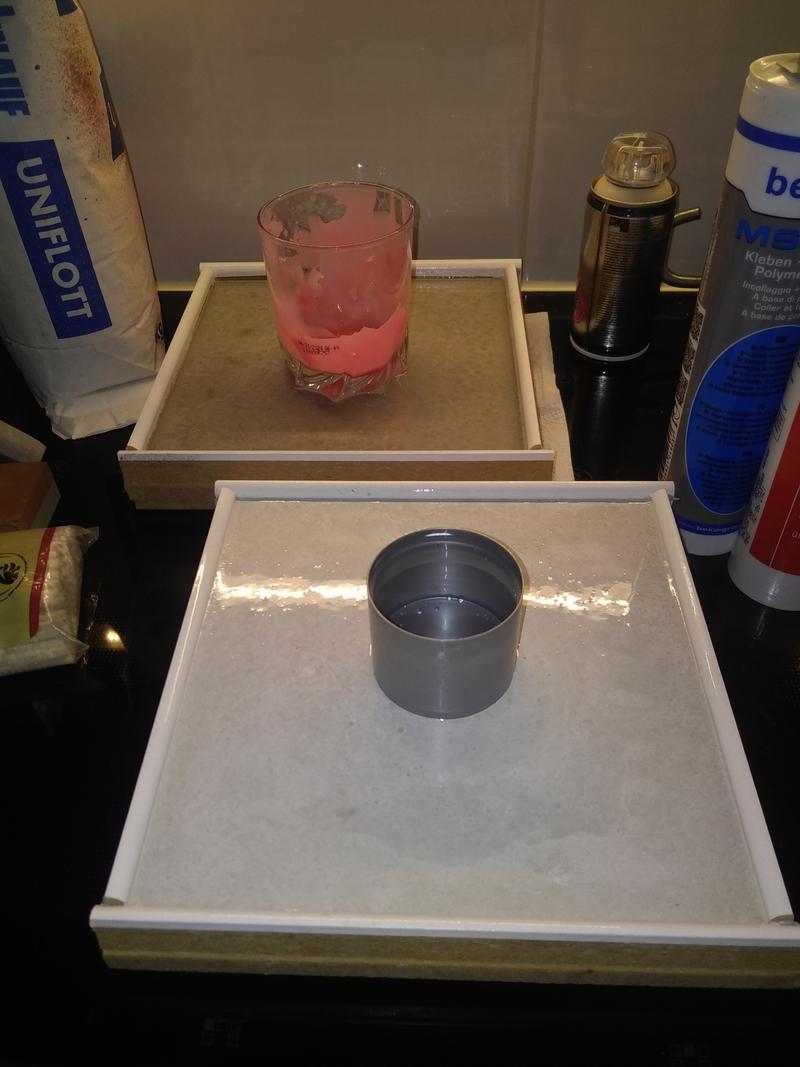

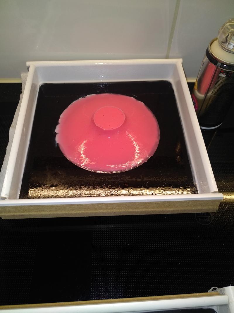

          Die Versuchsküche brodelt erneut, mit etwas besserem Equipment.
          Abformsilikon, Gießharz und Silikon/ Wachsspray.
          Im Moment warte ich auf das Gießharz mit der Austrocknung
          Das Silikon frisst am Rand etwas aus, hier nehme ich noch eine Runde Form 3mm kleiner wie der jetzige Durchmesser und es gibt eine kleine Kante von schätzungsweise 0,5mm, das versuche ich mit Silikon aus der Tube wieder anzugleichen.

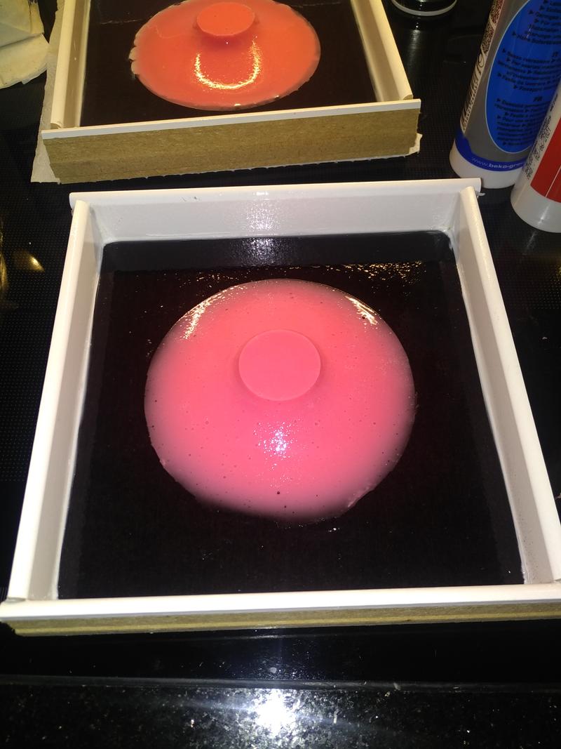

                        Der zweite Silikonabdruck ist besser geworden direkt auf die Sdp.
                        Ich hab jetzt Mal die Kistchen vergossen, einmal pur ohne Rütteln und einmal eingefärbt mit Rütteln.
                        Morgen kommt mehr Erkenntnis.

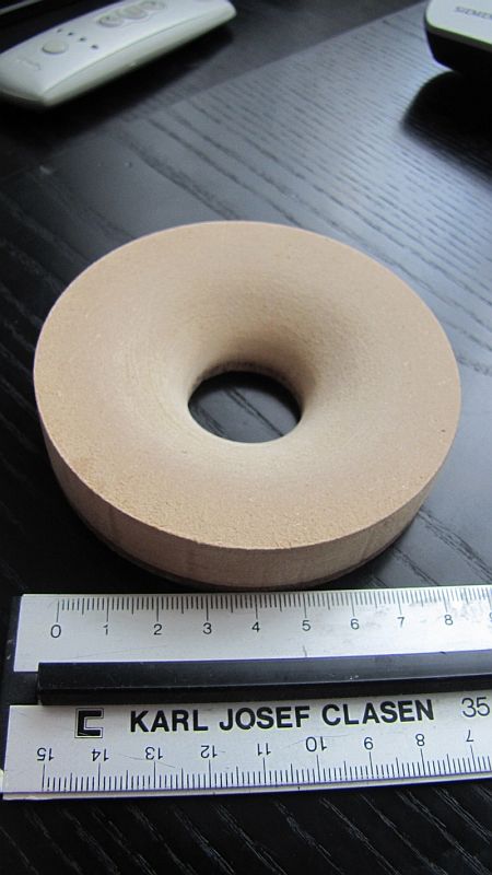

                                So, eine Probe ist meiner Schusseligkeit zum Opfer gefallen, die Überlebende ist auf den ersten Blick ganz ok, bei näherem Hinsehen jedoch nicht so pralle.
                                Mit erneutem Elan gerade eine Fräsung angefertigt in die das WG press reinpasst. Hierzu hat es drei Anläufe gebraucht und nachher mittels Schleifpapier 80 120 320 600 auf exaktes Maß gebracht.
                                Anschließend mach ich nochmal ne Gussprobe mit Zementfarbe und mehr Vorsicht.
