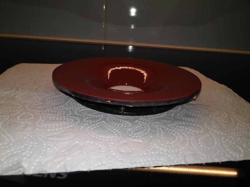

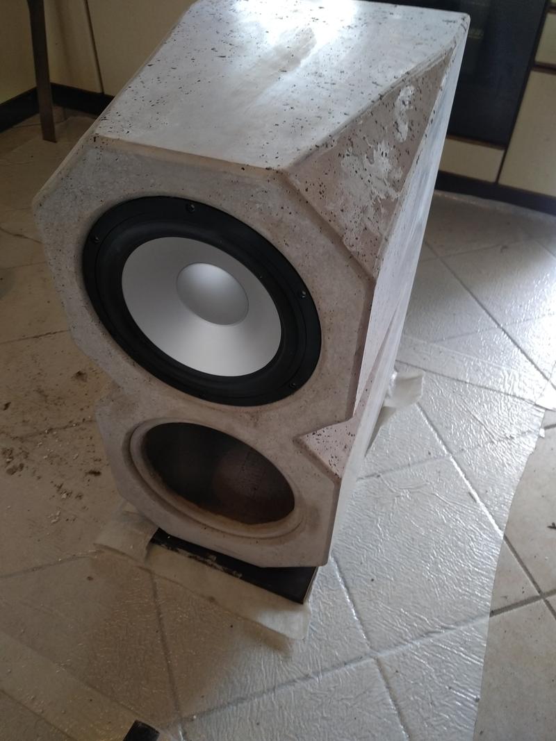

        Das Gehäuse wird gegossen, erinnerst Dich evtl.
        http://forum.visaton.de/showthread.php?t=30231&page=7

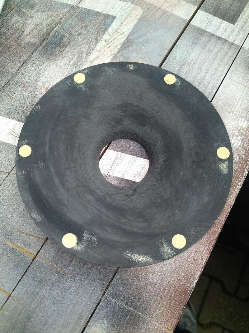

        Ich muss noch rausbekommen wie ich das WG abforme und diese Negativform mit Gewindehülsen versehe, den Quellvergussmörtel kennenlernen,
        Bohrproben machen, der Regierung die Farbgebung vorführen usw.
        http://forum.visaton.de/attachment.p...2&d=1543498472

          Ja, das Betonsubgehäuse ist natürlich in Erinnerung.
          Dachte wegen WG schneiden, sägen, fräsen oder so. Weil es ist aus ABS und sehr leicht zerspanbar.
          Dann wird die Kante innen mit 38 mm als Übergang zur KE in Beton eine echte Herausforderung.
            Das ist mir bewusst, laut Maurermeister und auch Baustoffhändler hat der Mörtel eine extrem gute Fließfähigkeit und da er quillt anstatt zu schwinden erhoffe ich mir ein gutes Ergebnis.
            Der wird auch für CNC-Maschinensockel verwendet.
            Sollte das überhaupt nicht klappen, benutze ich die Plastikdinger oder lass mir von nem Kumpel das WG aus Alu oder Stahl/V2A fräsen.

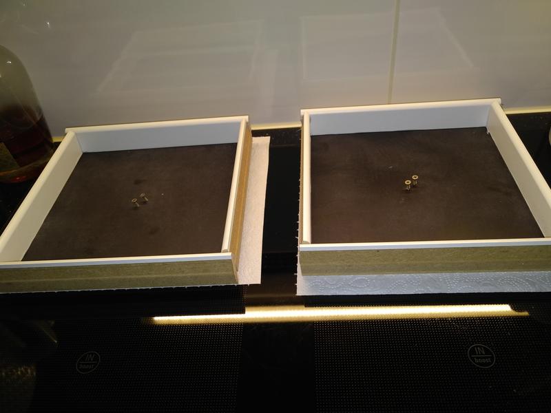

            Ich geh heute mittag los zu OBI und besorg Siebdruckplatten und fang an Probekisten zu Basteln.
            Und werde Probekistchen machen für den Verguss mit rütteln und ohne...
            Der Bastelfinger juckt gewaltig!

              Ach und die Überlegung das Gehäuse zweiteilig zu machen ist vom Tisch, wir werden nicht umziehen. Ich werd die Brocken mit der Sackkarre ins Erdgeschoss fahren.
              Gedanken machen mir noch die Abtrennungen im inneren, wäre zwar einfacher die nachträglich ins Gehäuse zu kleben aber alles aus einem Guss reizt mich mehr, mal sehen wie ich das geformt bekomme...

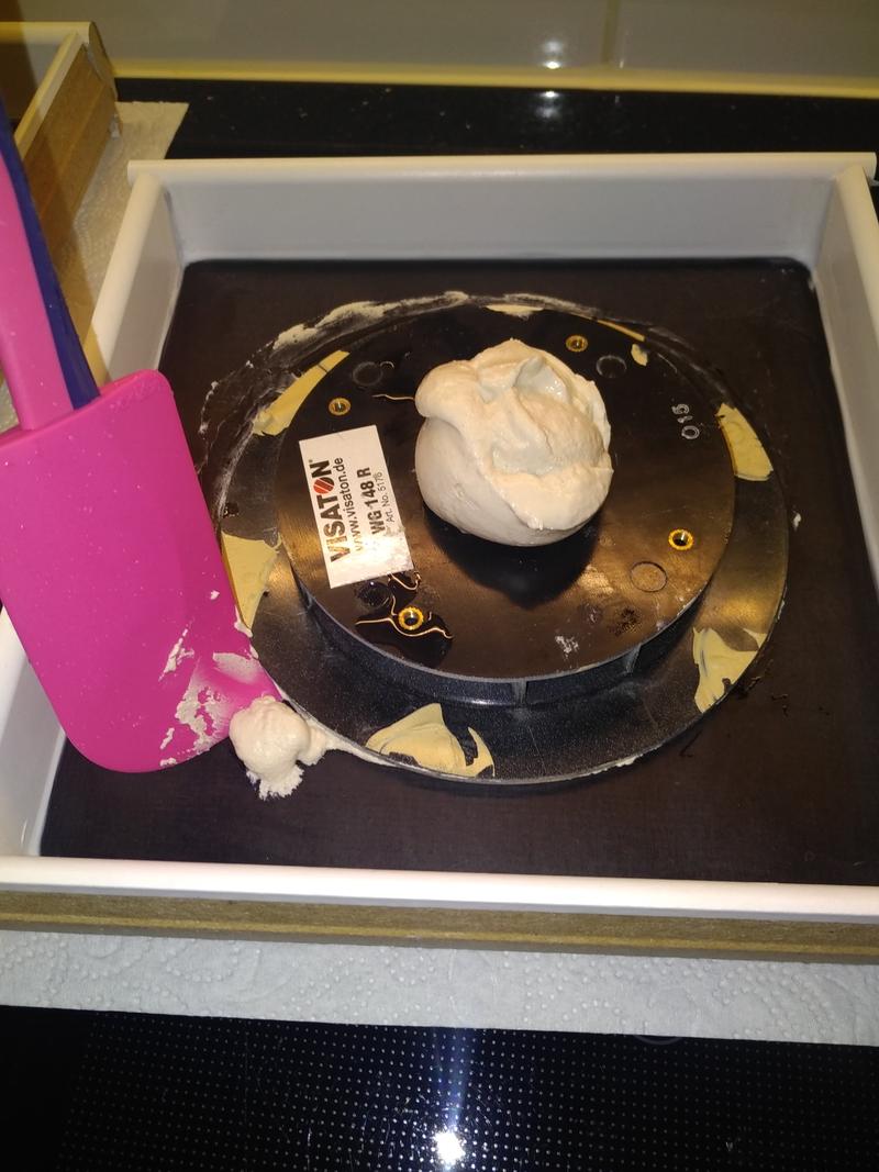

                Die erste Versuchsreihe kann heute Abend gegossen werden, das WG ist präpariert und der Plan ist das der Haftgips auch an der Siebdruckplatte (320er Schliff haften bleibt.
                Das Waveguide ist am Rand so filigran dünn das es, so mein Bauchgefühl, nur so funktionieren wird.

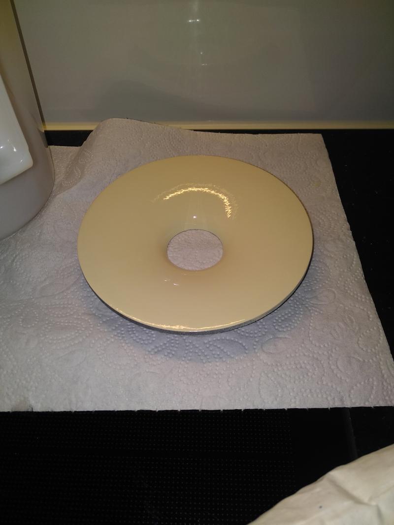

                  Du willst also jetzt erstmal die WG-Kontur abgießen so das diese an der Siebdruckplatte hängen bleibt?
                  Was ist das für ein Zeug auf dem WG?
                  • Whoofmax
                    • 16.01.2008
                    • 989
                    Exakt.
                    Das Zeug ist Grundierung und anschließend wurde ein einfacher Lack aufgesprüht, so das die Oberfläche möglichst glatt ist

                      Ok bin gespannt. Ist das dann immer eine "verlorene Form" also nur für 1x Abguss gedacht oder willst du das mehrfach verwenden.
                      Wenn es mehrfach verwendet werden soll ginge vielleicht auch sowas wie Silikon Abformmassen ganz gut... oder richtig stabil abformen mit GFK.

                            Die Form kann mehrfach benutzt werden. Ob ich letzten Endes die Negativform immer aus gips mache ist nicht sicher, gfk wäre auch eine von vielen Varianten, den Gips den ich verwende trocknet sauschnell. Ich bin noch in der Versuchsphase und berichte.

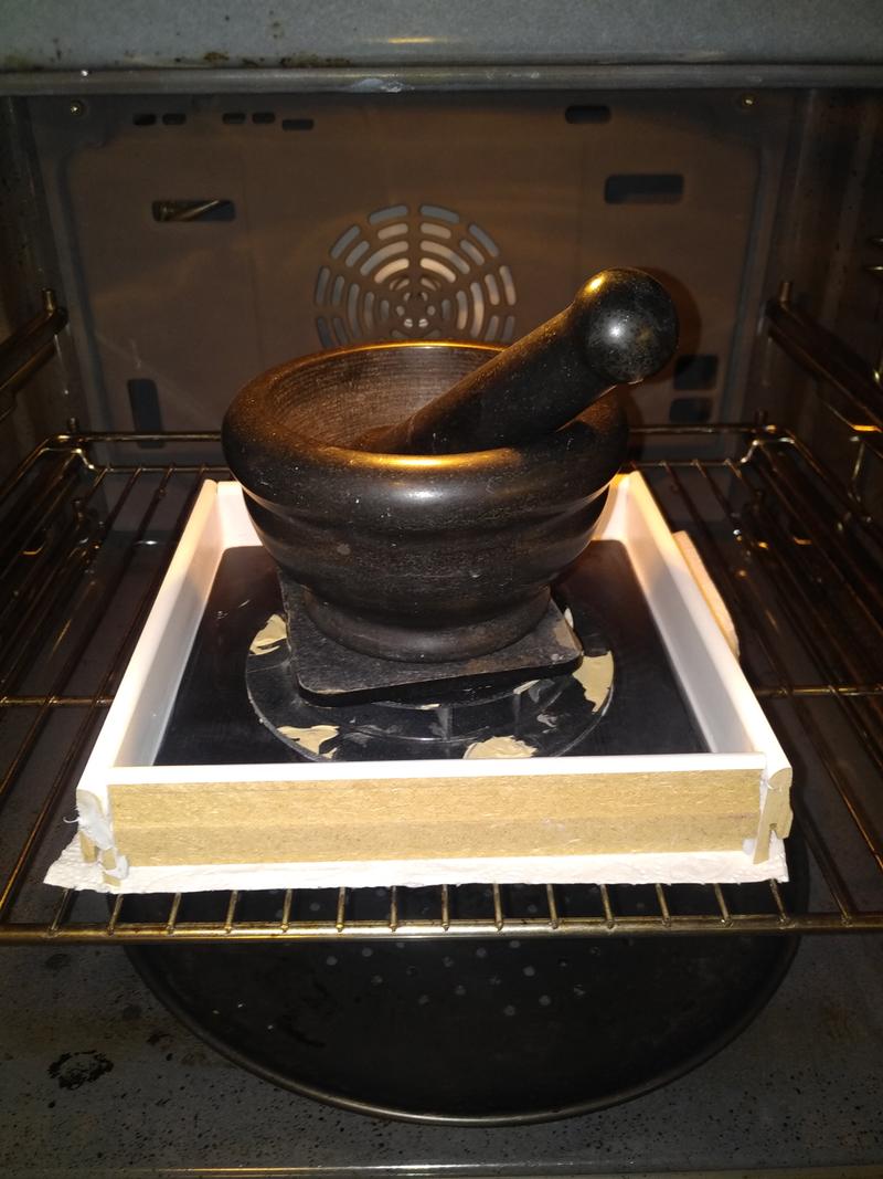

                              Die Form hab ich jetzt mit Kokosöl eingefettet, silikonspray wollte ich in der Küche nicht verwenden.
                              Die Form zieht jetzt bei 40 grad Umluft
                              Ich hoffe heute noch die zweite machen zu können und evtl. heute noch den Beton einzubringen.

                              WalWal, das WG dicker gießen? Die Negativform hier hat später genau die 21mm von Vorderkante bis Flansch wie das Original.
                              Was mir noch in den Sinn kommen würde wäre Gießharz um die Negativform zu machen um diese mehrfach zu gießen.
                              https://www.ardex.de/produkte/unterg...ardex-p-10-sr/
                              Das Problem sehe ich aber auch hier in dem viel zu filigranen Rand, das WG läuft ja auf 0 raus, und ne Kante soll ja vermieden werden bzw. nicht vorhanden sein.
                              Wenns direkt auf der Schallwand-Schalung bappt ist denke ich besser und auch besser nachschleifbar
