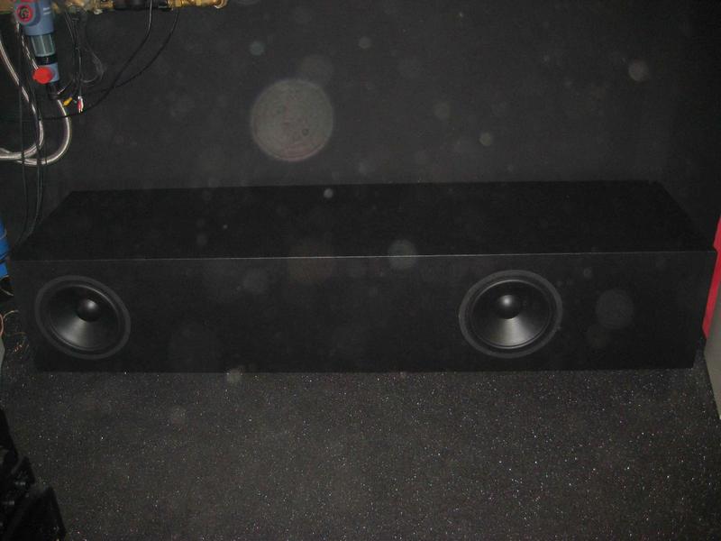

TL Sub MK II mit vorgesetztem Center
  • Eddie
    • 25.06.2011
    • 524
    Aus Fehlern lernt man.
    Ich habe das Trennbrett ein paar mm höher als die Seitenteile zusägen lassen. Das Ganze sollte dann mit der Oberfräse plan gefräst werden, damit da eine Höhe beim Verleimen des Deckels entsteht.
    Im Baumarkt gabs ein Restholz dicke Tischlerplatte, die sich nicht durch gebogen hat. Also die Oberfräse festgeschraubt und mit nem 20mm Nutfräser ein Loch durch gefräst.
    Gute Idee, schlecht umgesetzt, denn ich habe zuvor auch die Verstrebungen zwischen Boden und Deckel eingeleimt und die habe ich auch ein paar mm höher sägen lassen.
    Das Brett mit der Oberfräse ließ sich also nicht über die ganze Länge verschieben, weil es an den Verstrebungen hängen geblieben ist.
    Also habe ich die wieder abgesägt, alles von innen plan gehobelt, dann das Trennbrett plan gefräst.
    Jetzt werde ich die Verstrebungen wieder einkleben und ebenfalls plan fräsen.
    Warnex wurde vorgestern geliefert. Wenn mir keine weiteren Fehler passieren, dürfe der TL Sub am Montag fertig sein.

      So, der TL Sub ist fertig und provisorisch angeschlossen. Zu mehr hatte ich gerade keine Lust mehr.
      Also der Bau hat sich gelohnt. Der geht doch noch ne ganze Ecke tiefer und gewaltiger, als meine Atlas. Habe gerade nur mal Star Wars 7 angespielt.
      Mindestens einmal ist die Spule angeschlagen, kein schönes Geräusch. Da muss ich mir noch was einfallen lassen.
      Jetzt mal sehen, mit was es im Kino weiter geht.

            Moin, da ist ja was passiert.
            Hier nun Anregungen, Tips usw.
            Der TL ist träge, zum Musikhören ist er ja eher ungeeignet, bei Kraftwerk bringt er aber noch etwas Kraft hinzu was dann auch wiederum gut funktioniert :-).
            Leider gibt es aber gerne Probleme das ein Subwoofer sich mit den Standlautsprechern nicht versteht, sprich es kann zu Frequenzauslöschungen kommen, wenn das bei dir nicht ist perfekt.
            Einen Center davor würde ich auch nicht stellen, aber eine nicht Schalltransparente Leinwand? Oh Gott!, selbst extremst dünnen Akustikstoff höre ich raus. Aber zum Schutz vor Kinderhänden akzeptiere ich es im Film. Bei Musik nehme ich die Gitter weg.
            Da MUSST du unbedingt was ändern vergleich das mal, nutze dazu hohe Töne, Helle stimmen, Glas das bricht das macht enorm viel aus in der Klarheit.
            Die Reckhorn A409 ist sicherlich ein brauchbarer Antrieb für die TIW.
            Das Anschlagen verhinderst du damit aber nicht!
            Kauf dir eine Mini DSP oder die DSP von Reckhorn. So kannst du Raumeigenschaften viel besser korrigieren und einen Subsonicfilter radikaler umsetzen. Ebenfalls ist die Begrenzung nach oben auch viel exakter umsetzbar.
            Ich glaube ich bin bei 15Hz mit einer 48db Kurve raus gegangen und mit einer flacheren 32db Kurve bei 40Hz nach oben raus.
            Einzig eine Phasenverschiebung fehlt mir aber es klappt so.
            Welches Einmesssystem nutzt du? Audessey XT 32? Das macht gerne Mist, die Bässe können enorm schnell anschlagen da er versucht bei Raumnoden den Pegel ins Unbeschreibliche zu erhöhen, das führt dazu das die TIW300 regelrecht früh anschlagen.
            Lösung mit Mini DSp 2 Konfigs fahren, beide Identisch oberhalb 30Hz, die eine untenrum offen die andere dann kompl. abgekappt.
            Bei Yamaha und auch Pioneers Einmessystem gab es keine Probleme!
            Dennoch vor dem Einmessen den Sub mit der DSP selbst entzerren!
            Ich bringe den TL nicht zum Anschlagen! Es gibt nur wenige Szenen wo das passieren könnte. Ist eine Raumnode falsch justiert vom AVR passiert das jedoch sehr schnell, das fällt einem aber nicht auf wenn man nicht gehört hat was wirklich die Leistungsgrenze ist vom TL.
            PS: Ich hatte die Reckhorn große Aktive Weiche anfangs, ist ja identisch zu der A409, danach die Mini DSP beides damal sam Pioneer AVR ohne die Einmessprobleme. Es waren enorme Unterschiede, insbesondere ging Leistungsmäßig sicherlich 30% mehr dank der Begrenzung bei 15Hz. Die Reckhorn trennt einfach nicht steil genug!
            Ich wünsche Dir jedenfalls viel Spaß und Freude mit dem TL.

              Moin moin,
              danke für Deine Anregungen.
              Beamer und Leinwand haben wir schon länger und da werden wir auch nichts mehr tauschen. Der Center steht hinter der Leinwand und klingt erstaunlich gut, auch wenn die Leinwand, ne Optoma Tension Leinwand DE-9106ETT-B, nicht schall durchlässig ist.
              Ich bin im Bereich Kino kein Perfektionist und mache da auch Kompromisse. Zufrieden bin ich trotzdem.
              Musik höre ich ausschließlich in Stereo über die beiden Atlas und die stehen frei. Zwei TIW 400 liegen hier auch noch rum. Ich denke, da werde ich noch zwei Subwoofer bauen.
              Verarscht habe ich mich mit dem Yamaha Verstärker. Der ist deutlich tiefer, als die Onkyo Geräte, die ich habe, und passt deswegen nicht hinter die Leinwand. Aber auch hier habe ich schon ne Lösung. Bedeutet aber, dass ich viele Strippen neu verlegen darf.
              Mit dem Yamaha habe ich auch alles eingemessen. Auch damit bin ich erstaunlich zufrieden, im Vergleich zum Onkyo.
              Die Kombination Reckhorn A-409 und TL Sub gefällt mir und bis jetzt hat die Schwingspule tatsächlich noch nicht wieder angeschlagen. Allerdings steht die Eingangsempfindlichkeit beim Reckhorn auf 12 Uhr. max. 3 Uhr ist möglich, danach klingt der TL Sub nicht mehr, dann wirds zu "wummerig", was mich nervt, auch wenn ich Bass-Fan bin.
              Das Holz für das Regal links vom TL Sub liegt im Keller, ebenso Warnex. Aber erst einmal ist der Fußboden im Dachgeschoss dran. Der wird mit Osmo Hartwachöl versiegelt. Hab selten für so viel Geld so ein besch... Parkett gekauft. Wenn man nicht schwebt, hat man sofort Kratzer und Macken. Wenn der nicht so gut aussehen würde, wäre er schon lange im Müll gelandet, aber so kann man mit dem Öl eine etwas robustere Oberfläche erreichen. Das Versiegeln soll bis zum Wochenende abgeschlossen sein.
