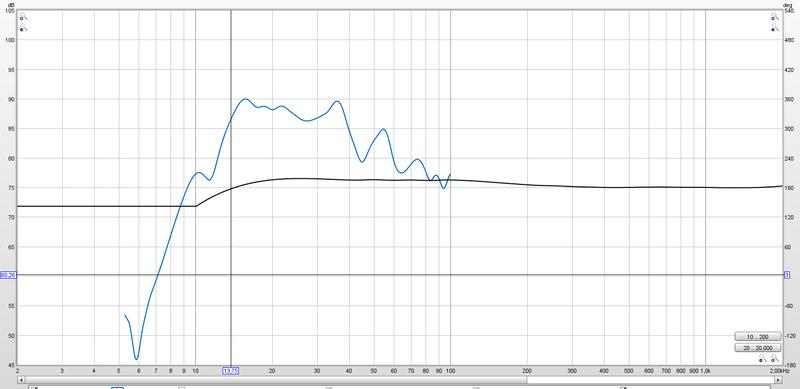

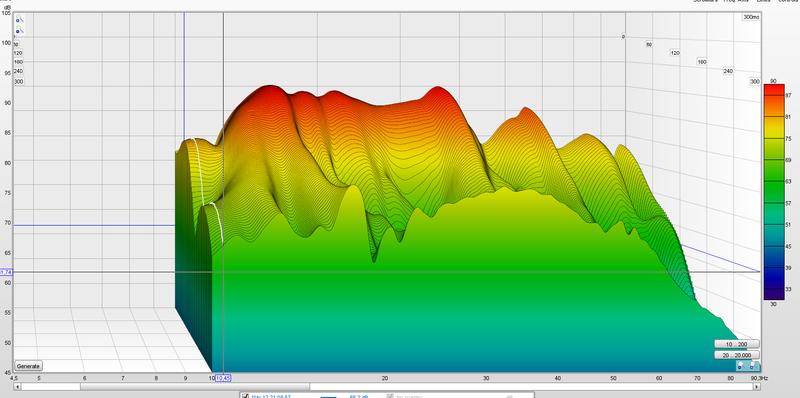

                        Inzwischen bin ich etwas zum Messen gekommen. Da ich Null Ahnung davon habe, habe ich erst einmal stundenlang Videos geschaut und versucht so einiges über das Messen zu lernen. Also jetzt weniger "wie schließe ich das an", sondern "wie interpretiere ich das Ergebnis".
                        Anbei mal das Ergebnis vom TL Sub ohne DSP, nur nach Einmessung durch den Yamaha und etwas Einstellungen an der Reckhorn. Hier habe ich bis jetzt nur den Subsonic Filter eingestellt und die Phase. Gehört hatte ich bei der Phase eigentlich keine Unterschiede, messbar waren sie allerdings schon. Equalizer Einstellungen und Bass Boost stehen alle bei 0, bzw. ganz links.
                        Den Peak bei 35 Hz, 55 Hz und 75 Hz könnte ich wohl mit DSP weg bekommen. Das Tal bei 45 Hz wohl nur durch räumliche Veränderungen.
                        Eigentlich sollte hier bei 300ms alles bei 0dB liegen. Wie man sieht, ist das nicht annähernd der Fall.
                        Ab ca. 100 Hz liegt alles bei 0 dB, da ich Noppenschaum in der Decke habe, was wohl einiges gebracht hat, obwohl mir das Zeug damals eigentlich nur im Weg rum lag und ich es halbwegs sinnvoll anwenden wollte.
                        Am Wochenende werde ich mal mit dem DSP rumspielen.
                        Macht es eigentlich Sinn, den TL Sub zusammen mit den Atlas zu messen, auch wenn die Atlas nicht an den DSP kommt? Immerhin spielen die später auch zusammen. Ein optimierter Frequenzverlauf des TL Sub muss im Zusammenspiel mit den Atlas ja nicht mehr gegeben sein, oder sehe ich das falsch?
                        Danke für Anregungen.

                          Sehr schön. Jetzt hast Du auch Bass zum Wohlfühlen.
                          Mit der Messerei und dem Glätten des Frequenzverlaufes musst Du es nicht zu verbissen sehen. Die Wellenlängen bei diesen Tiefen Freuquenzen sind schon übel und mit herkömmlichen Mitteln nicht in den Griff zu bekommen.
                          Ich messe immer erst den Woofer - gleiche dann die schlimmsten übel aus und mache danach eine Messung mit den Hauptlautsprechern um zu sehen, wie der Übergang gelingt. Hier kann man dan entweder einige der vorherigen Korrekturen zurücknehmen, wenn nötig, oder ein paar weitere Korrekturen zur Anpassungen vornehmen.

                              Das Antimode gefällt mir. Erst dachte ich zwar "meine armen Nachbarn", aber nach den 7 Durchgängen und dem erneuten Messen war der Frequenzgang deutlich besser. Die Peaks sind weg.
                              Vielleicht hat jemand ne Idee, wie ich das Tal bei 45 Hz optimieren kann.
                              Aufgrund der ganzen Zuleitungen für Gas und Wasser ist der Platz für Absorber in den Ecken und an der Wand sehr beschränkt.
