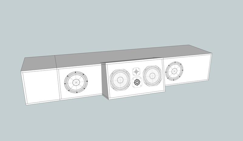

    ich plane einen TL Sub zu bauen, allerdings nicht stehend, sondern liegend.
    Hintergrund ist der, dass ich bei mir im Kino zwischen Außenwand des Kellers und Leinwand rund 50 cm Platz habe, weil dort die Wasser- und Gasversorgung mit den Zählern montiert ist.
    Vor der Leinwand stehen die Atlas und zwischen die Atlas soll liegend der TL Sub platziert werden, möglichst nahe an die Wand.
    Das Ganze soll dann in etwa so werden.
    Links der Kasten ist fake, da die Lautsprecher beim TL Sub nicht symmetrisch angeordnet sind und ich so etwas rein optisch nicht mag.
    Die Transmissionline liegt rechts und hat ca. 50 cm Platz bis zur Wand.
    Der der Center wird im Winkel von 10-15 Grad an den Sub montiert.
    Die Frage ist jetzt, ob der vorgesetzte Center mit den 90 Grad Seiten evtl. negative Auswirkungen auf die Abstrahlung der beiden TIW 300 hat?
    Auf den TL Sub kommen dann Verstärker und BluRay Player. Dass kommt gerade so eben noch hin mit der Leinwand, wenn sie ausgefahren ist.
    Noch ne andere Frage, beim Bauplan des TL Sub ist an der Front umlaufend eine 20mm Kante eingezeichnet. Welchen Sinn hat die, mal abgesehen davon, den TIW 300 evtl. zu schützen, damit man keine Gegenstände rein schiebt.
    Sofern das nur Optik ist, würde ich die weglassen, das gefällt mir nicht.

    Den hat Marti86 mit Belle's auch vorne liegend und das klang und funktioniert gut. (War ja mal dort)
    Bei ihm stehen die Belle's auf dem Sub hinter einer AT Leinwand.
    Bei mir stehen die Belle auch vor den 18 " Subs und mir wurde von Lautsprecher entwickelnden Ingenieuren gesagt, das sei kein Problem, der Sub würde die Frontlautsprecher "gar nicht sehen" weil die Abstrahlung einfach drum herum geht. Auch durch den (bei mir vorhandenen) Molton Vorhang, das ist für den Tiefbass oder Tiefstbass überhaupt kein Problem.
    Eher hat der Center eine breitere Schallwand würde ich meinen.
    Vor dem TL Sub/Center würde ich jedenfalls einen dicken Teppich dringend empfehlen. Schwarz wäre natürlich für das Bild gut.

    Schon mal daran gedacht, anstatt geschlossenem Fake Kasten Fächer für die Geräte einzubauen und dafür das Konstrukt bis unter die Leinwand anzuheben? Wäre mehr Platz zum Boden, das kann nur besser sein.
    Meine Subs stehen extra hinter den Frontlautsprechern, damit sie nicht als Ständer für diese nah am Boden sind. Platzmäßig hätte mir das viel gebracht, wurde mir aber von eben den erwähnten Ingenieuren nahegelegt, die Chassis möglichst höher zu montieren. Ein AVR ist um die 20 cm hoch, dann passt auch noch Steinwolle mit (schwarzem) Vorhang unter den Sub
    Alles nur meine Meinung und Erfahrung mit umgesetzten Empfehlungen von Leuten die es besser wissen als ich.

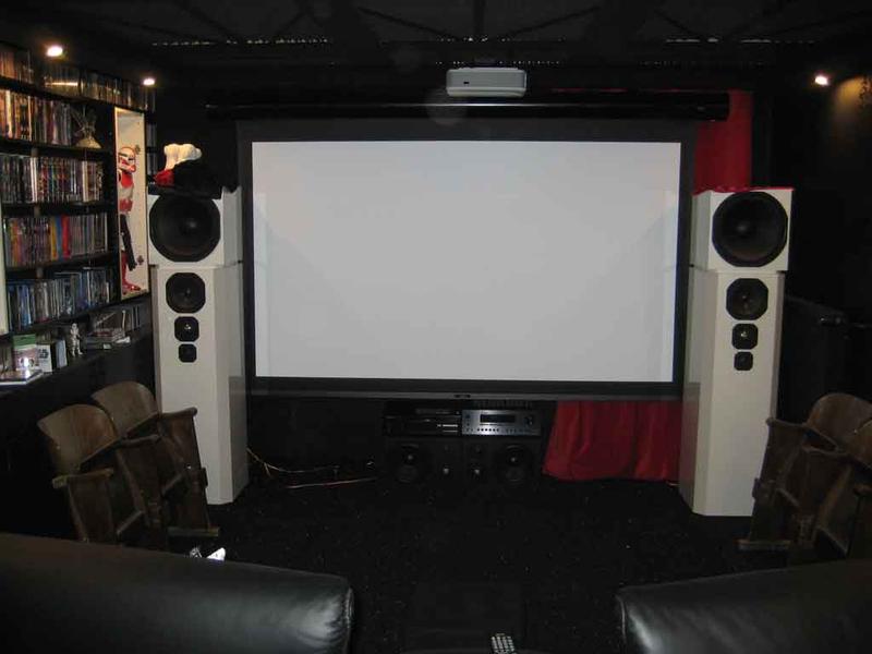

      Im ganzen Kino liegt schwarzer Teppich. Irgendwie ist da alles schwarz, also auch Decken, Wände und Regale. Nur die beiden Atlas sind weiß, weil ich die so gekauft habe und die super lackiert sind. Ich denke, das lasse ich auch so, auch wenn es gelegentlich etwas spiegelt.
      Ich habe mal ein älteres Foto angefügt. Unten siehst Du noch Deine Gehäuse, die Du mir geschickt hast.

                  Moin,
                  eigentlich ist deine Idee gut und das gabs auch alles schon mal, so also TL als Lowboard. Der Blinde Kasten ist aber nicht unbedingt nötig da du das ganze ja auch mit Akustikstoff oder Ikea Ditte verdecken könntest.
                  Auch kann der TL Sub selbst wohl länger werden nach "oben" hin bei dir zur Seite wo die Bassreflex Öffnung ist. Das soll angeblich noch mehr Freude bereiten.
                  Das einzige Problem das ich sehe ist tatsächlich die Schwingung wenn die Geräte auf dem TL stehen.
                  Die Hersteller machen verstärkte Gehäuse, Bitumenmatten Gummiefüße usw. um jegliche Schwingung im gerät zu minimieren. Stellst du Verstärker und co auf den TL ist technisch der Klang schlechter, ob es wirklich hörbar wäre weiß ich nicht. Sollte es nicht anders gehen denke ich ist der Zugewinn bei einem TL Sub das Wert.
                  Du musst dann aber zumindest versuchen das ganze wie du schon sagst zusätzlich zu entkoppeln.

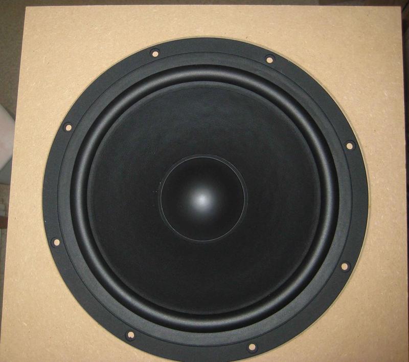

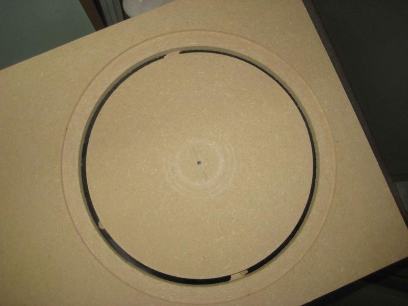

                        ich habe gerade mal an einem Restholz eine Probefräsung für den TIW 300 durchgeführt.
                        Mal abgesehen vom Dreck, trotz Absaugung, funktioniert das wunderbar. Der TIW 300 wird der erste Lautsprecher, den ich versenkt einbaue.
                        Jetzt mal ne Frage an die, die das schon öfters gemacht haben und mit Warnex rollen. Wie viele mm gebt ihr für die Vertiefung dazu, wenn 4-5 mal mit Warnex gerollt werden soll? Ich habe jetzt anstatt 329mm schon 330mm gefräst, aber der TIW 300 passt exakt in die Fräsung. Reicht es 2mm mehr auszufräsen, also 332mm Durchmesser und 8mm Tiefe oder wird die Lücke zwischen Lautsprecher und Rand dann zu groß? Oder reichen 2mm gar nicht? Bei der Tiefe ist es mir ja noch egal, wenn der Lautsprecher nen mm zu hoch oder zu tief sitzt, aber beim Durchmesser wäre das blöde.
                        Ich würde es ja ausprobieren, aber das Warnex bestelle ich erst noch, fräsen will ich aber morgen schon.
                        Danke

                          1 mm mehr im Durchmesser als Korb außen reicht locker. Waren zwar nur 200er Chassis, ändert aber nichts an der Tatsache.
                          Tiefe reicht exakt die Korbhöhe.

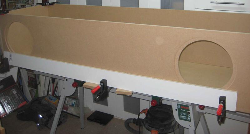

                              Die Front um die Lautsprecher zu versenken, habe ich am Freitag schon gefräst. Mit dem Kreisschneider für die Oberfräse war das sogar relativ schnell und sauber erledigt.
                              Der TIW 300 passt sogar.
                              Heute habe ich dann die Schlitze für die Flachdübel gefräst, das Gehäuse passt soweit zusammen. Verleimt ist noch nichts.
                              Das Trennbrett muss ich noch einpassen.
                              Der Deckel kommt zum Schluß drauf. Vorher will ich noch das Terminal einbauen und die Kabel verkleben, damit da später nichts klappert.
                              Sorry für das "gepresste" Foto. Aber der TL Sub ist zu groß für meine Werkstatt und mein Keller, wo ich die Länge bearbeiten kann, zu schmal, da ist keine bessere Perspektive drin.
                              Hat jemand nen Vorschlag für ein gutes Terminal? Mir schwebt da ein Visaton BT95/75 vor, da ich mir die Möglichkeit offen halten möchte, später mal beide TIW 300 an einem separaten Kanal der Endstufe betreiben zu können.
