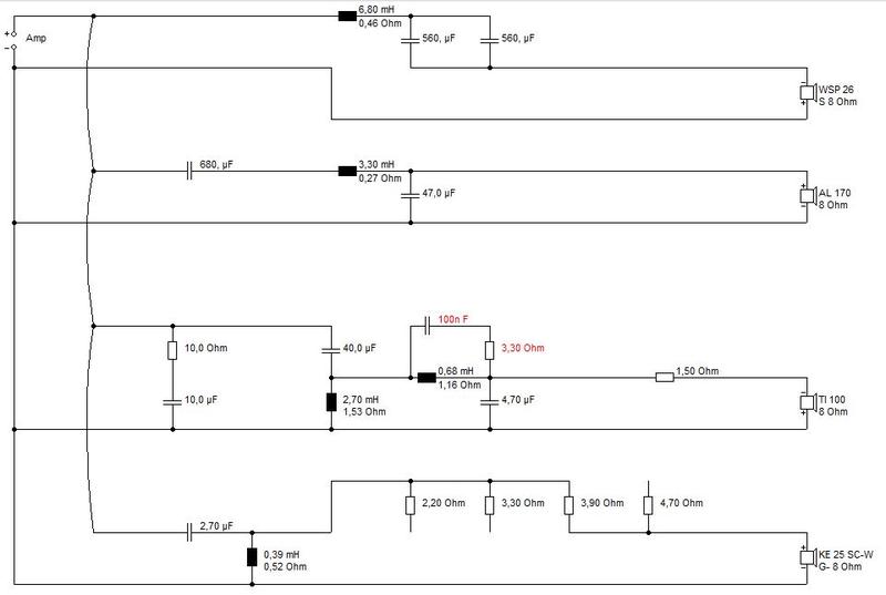

    100 nF nehmen statt 330 nF (in rot)

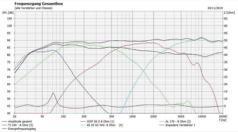

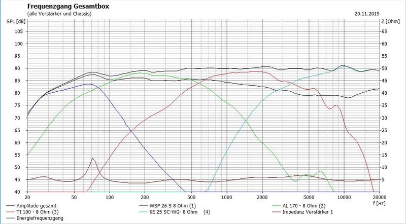

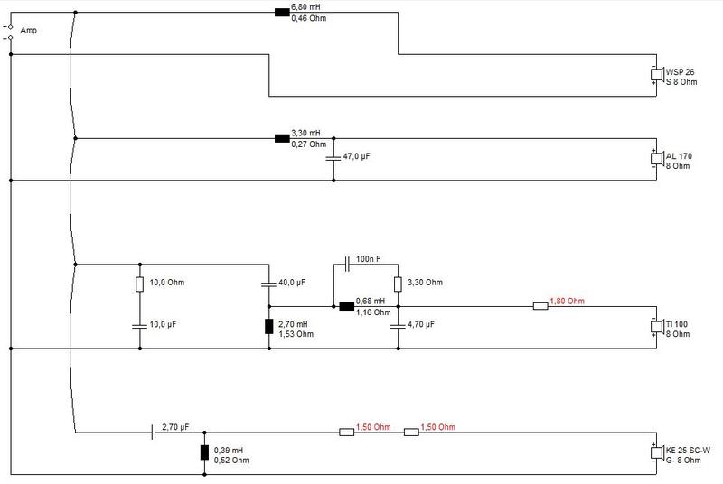

      #62

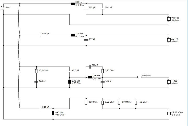

      Im Anhang meine aktuelle Version mit korrigierten Volumen, Gehäuseabmessungen und kaufbaren Werten für die Weichenbauteile
      Einen schönen Abend wünsche ich Dir
      Diese riesigen Kondensatorwerte vor dem AL 170 ?
        • 3697
        #63
        Oder so
          #64
          nicht gut !
          mit 100 nanoF und 3,3ohm ist es besser
            • 1198
            #65
            Stimmt, Danke! Das wurde ganz am Anfang schon ins Rennen geworfen, um die Resonanzen auf dem Ti zu unterbinden - ist korrigiert
              • 1198
              #66
              Noch eine Verständnisfrage zur Korrektur - welche Funktion hat der 3,3Ohm Widerstand am 100nF?

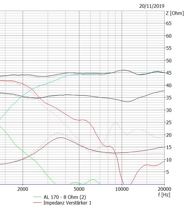

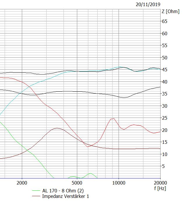

                #67
                ich würde die kondis vor dem WSP26 und dem AL170 ganz weg lassen
                  • 1198
                  #68
                  Den elektrischen am akustischen Bandpass fasse ich nicht an, den hat mir Pulsar so ausgelegt
                  Hab die KE noch ein wenig höher getrennt, schaut glaube ich besser aus - aber das wird dann die Phase nach dem Gehäusebau entscheiden
                  Danke vorerst!

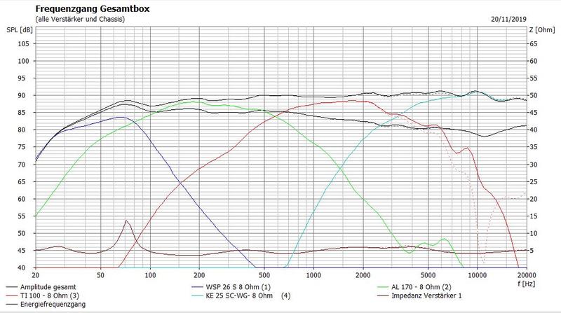

                        In der letzten Zeit kamen immer wieder Kommentare in anderen Threads auf, dass bei zu kleinem Volumen ein leistungsfähiges Chassis mechanisch zu hoch belastet werden kann, durch Gegendruck (harte Feder), thermisch (zu wenig Bewegung, zu kleiner Kühlluftstrom). Explizite Suche nach diesem Thema hat dann noch mehr Beiträge hervorgebracht... Das hat mich angeregt, meine Palisander zu hinterfragen, Neues auszuprobieren - rein in der Simulation natürlich. Anhalt waren die Volumen-Empfehlungen seitens Visaton in den Datenblättern. Einschätzen kann ich das von meiner Seite aus natürlich nicht!
                        Das ist so lange ok wie das Chassis im Bassbereich eingesetzt wird. Bei deiner Palisander ist der AL170 aber ein Grundtöner und wird schon elektrisch entlastet. Dazu: mit hinterlüfteter Zentrierung und Polkernbohrung, was soll dem denn passieren? Ich würde 5 Liter nehmen, dazu 330µF Hochpasskondensator und eine Spule mit höherem Gleichstromwiderstand.
                        Der limitierende Faktor, was Maximalpegel angeht, bleibt der WSP26S.
                        GHP - geschlossen Hochpass - ist doch lediglich eine Weiche mit 6dB Hochpass? Warum nimmt diese Kombi so eine Sonderrolle in der Namensgebung ein?
                        Die Besonderheit liegt darin dass es eine (gewünschte) Wechselwirkung des Kondensators mit der Impedanz des Treibers gibt. Ein Chassis welches in einem eigentlich zu kleinen geschlossenen Gehäuse eingebaut wird, wird eine Schalldruck Überhöhung im Bereich über der Resonanzfrequenz sowie einen schwachen Bass zeigen. Der Kondensator korrigiert das bei richtiger Auslegung: der Frequenzgang wird zu tiefen Frequenzen erweitert, weil die Impedanzkurve hier ein induktives Verhalten zeigt und der Kondensator dafür sorgt dass die Schwingspule mehr Energie aufnimmt (erkennbar an der in diesem Bereich nun niedrigeren Impedanzkurve). Oberhalb der Resonanzfrequenz zeigt die Impedanzkurve kapazitives Verhalten, zusammen mit dem GHP-Kondensator nimmt die Schwingspule nun weniger Energie auf. Resultat ist eine nun höhere Impedanz und ein niedriger Schalldruck.
                        Hier noch mal im Bild, als Beispiel der TIW200XS in 22 Liter geschlossen: schwarz ohne, rot mit 600µF Kondensator.
                        Grüße Ralf

                          Du hattest jetzt mehrfach erwähnt, dass der WSP der limitierende Faktor sein wird, Tabelle max.Pegel in Boxsim zeigt es ja auch eindeutig. Hab spaßeshalber mal aufgrund ähnlicher Dimensionen den TIW250XS eingesetzt - schon heftig, wie sehr die Palisander auf einmal nach unten erweitert - und das OHNE das Bandpass-Gehäuse auf das Chassis abgestimmt zu haben. Möchte nicht wissen, was da im ausgewachsenen Zustand herauskommen mag - übersteigt aber mein Budget, und war auch nicht das, was ich mir vorgenommen habe!

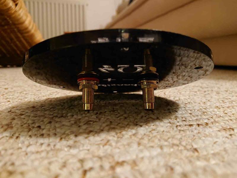

                                Mühsam ernährt sich das Eichhörnchen

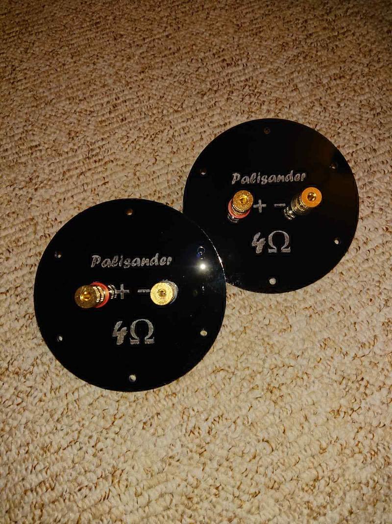

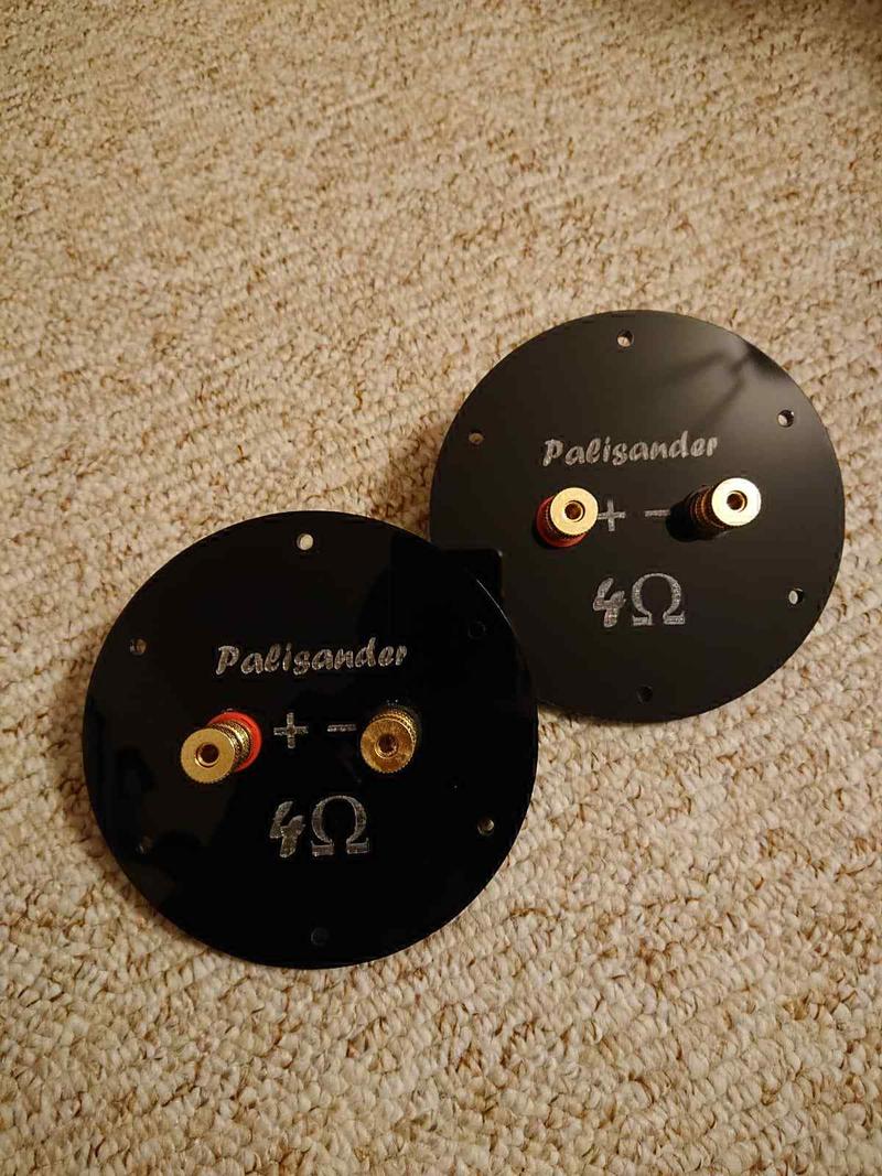

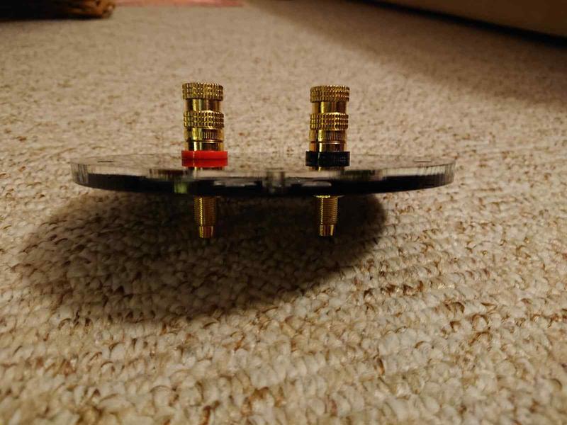

                                Holzarbeiten mit Ausnahme des lehrreichen Workshops beim Meister gabs bisher wegen ständiger Auslastung durch meinen Brötchengeber und die nasskalten Wochen noch nicht, dafür habe ich mich mehr der PC-Arbeit gewidmet - zum einen der rechnerischen Auslegung des WG, und zum anderen die Terminals fertig gestellt
                                Als Material hab ich mir das Acryl "HiGloss" in schwarz beschafft, farblos transparent (Front), coextrudiert mit einer dünnen schwarzen Platte, in diese den Schriftzug einlasern lassen. Sind fast zu schade für einen rückseitigen Anschluss, aber... vielleicht gibts ja mal irgendwann ein Wohnzimmer mit Platz zum „hinter der Box langlaufen“ Auf den Fotos scheint die Schrift ein wenig unscharf gelasert zu sein, liegt aber nur an den noch vorhandenen Schmauchspuren, werden nächste Woche wegpoliert
                                Noch zwei Schritte und ich bin fertig - Box bauen / Box dranschrauben, klappt ja dann vielleicht sogar zum Treffen
