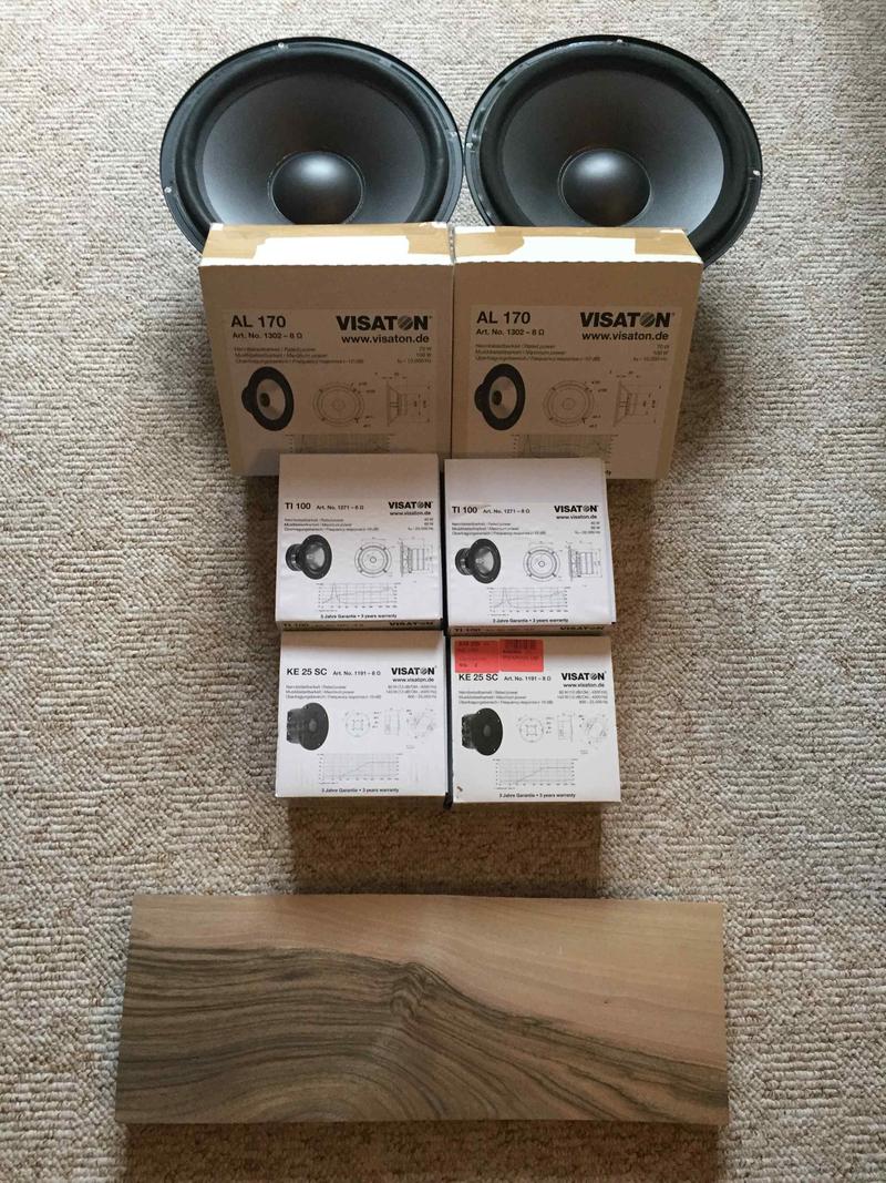

                        • 1228
                        #56
                        Mühsam ernährt sich das Eichhörnchen...
                        Es ist zwar ein wenig still geworden - das bedeutet aber nicht, dass sich nichts bewegt!
                        Am Dienstag sind mit den KE und TI (von Reichelt) die letzten 4 Chassis angekommen - hab nun alle zusammen Im Vordergrund die beiden WG in Rohform, jahrelang abgelagerte, komplett durchgetrocknete Walnuss-Bohle
                        Ein etwas näheres Hinschauen hat mir denn auch die Entscheidung über die Sicken der WSP abgenommen. Ich hätte letztes Mal vielleicht doch mehr Licht im Zimmer machen sollen. Die Oberfläche ist poröser, als ich es in Erinnerung hatte. Und da ich nicht glaube, dass ich bei dem Gesamtvolumen an ein paar neuen Sicken scheitern werde, werden die WSP also nächste Woche zum Erneuern versendet. Ich trau mir zwar viel zu, aber diesen Akt selbst zu erledigen wird mir denn doch ein wenig zu wild
                        Ab jetzt geht es also erst mal an Entwurf und Aufbau einer Presse. Ich möchte bei den Holzarbeiten mit den runden Halblingen beginnen, da diese das aufwändigste Stück Arbeit darstellen. Diese werden dann zur MT-HT-Einheit verheiratet - danach denke ich über den Rest nach. Das nächste Update mit Fotos kommt, sowie etwas Vorzeigbares entstanden ist - wird allerdings etwas dauern, da ich derzeit ziemich eingespannt bin

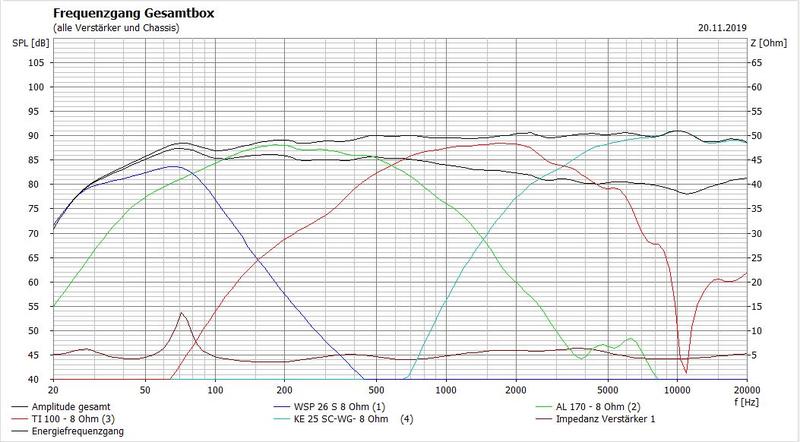

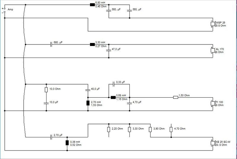

                                • 1228
                                #60
                                Hi Sven
                                zuerst mal Danke für den Lesestoff für die nächsten Abende Wird ein Weilchen dauern, bis ich das verinnerlicht habe. Lernkurve ja gerne, aber ob ich die von Dir geforderte steile Lernkurve schaffen werde...
                                Über die Atlantis WG mit den runden Seiten bin ich erst auf dieses Thema gekommen. Ich wollte letzt noch ein paar Details an meinem Bauplan verfeinern, dabei ist mir denn aufgefallen, dass ich für die Al170 (6L) und Ti100 (1,5L) vollkommen unsinnige Volumina umgesetzt habe. In Boxsim hat das zwar ganz gut ausgesehen, aber die letzten Diskussionen hier im Forum über sinnvolle minimale Volumen bzgl. Gegendruck, Federwirkung etc. haben mich aufgeweckt. Als Ansatz habe ich jetzt die Volumenempfehlungen direkt von Visaton übernommen (10L / knapp 3L), das Gehäuse umgebaut, und dann probiert, die Daten in Boxsim wieder auf annähernd alten Stand zu bringen. Naja, mit der Überprüfung aller Grundwerte in Boxsim kam dann die Frage mit der Simulation von Fasen abseits von 45° auf, die meinen Radien an der MT / HT-Einheit ähneln, also ca. 60°-65°.
                                Was ich bis jetzt aus Deinen aufgeführten Dokumenten herauslesen konnte, ist im Grunde auch das, was Du abschliessend sagst - irgendwann kann nicht mehr simuliert, es muss gemessen werden. Zumindest den Punkt werde ich aber wohl erst schaffen, wenn ich das erste Mal die Gehäuse hier stehen habe, nicht vorher
                                Interessant finde ich auf jeden Fall die Aussage im PDF bzgl. der abschwächenden Wirkung des Radius auf die Sekundärschallquellen am Schallwandende - hier scheint es einen markanten Unterschied zwischen Spiegelung bei der Fase und Streuung beim Radius zu geben. Ich muss mehr querlesen
                                Dankeschön für die Zusammenstellung! Fragen werden noch kommen
                                Im Anhang meine aktuelle Version mit korrigierten Volumen, Gehäuseabmessungen und kaufbaren Werten für die Weichenbauteile
                                Einen schönen Abend wünsche ich Dir
