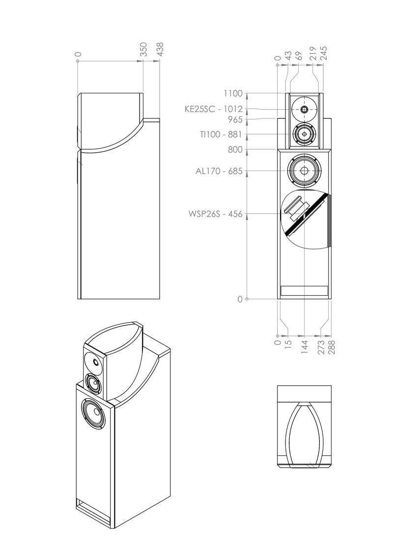

      Im Anhang ist die aktuelle Projektdatei, sowie ein Datenblatt mit den Grundabmessungen. Und genau da habe ich ein paar Fragen zu:
      Wenn ich "mehrere Gehäuse übereinander stapele", wie werden die Chassis-Positionen in Boxsim eingegeben? Aktuell habe ich als gemeinsames Aussengehäuse den Bandpass mit WSP26S sowie den AL170 angesetzt. Wenn ich jetzt die MT/HT-Einheit oben drauf montiere, erhält das Gehäuse die Abmessungen NUR von dieser Einheit, oder gehe ich schon bei dem gemeinsamen Aussengehäuse auf die gesamte Höhe über alles? Wie werden dann die Chassis-Positionen von TI und KE eingetragen?

        Du packst alles in ein gemeinsames Gehäuse, legst die Positionen fest, dann klickst du bei den gewünschten Chassis "gemeisames G." weg und passt die Breite/Fase an.

            Und eine nächste Frage:
            Ich hab im Moment ein wenig Probleme, meine einzelnen Volumen so zu verteilen, dass Höhe, Breite und Tiefe ein gesundes Miteinander bilden. Das einzig feste Element ist derzeit die KE auf Ohrhöhe 975, mit allem anderen bin ich noch einigermassen variabel. Um Volumen unterzubringen müsste ich
            - die Box verbreitern, was sich negativ auf FG, Phase und Bündelung auswirkt, wie ich gesehen hab
            - oder die Box tiefer gestalten, was ich wegen dem dann notwendigen Platzbedarf im Raum nicht schaffe (hierzu gleich noch eine Frage)
            - oder - mein absoluter Favorit - den TI nach oben, KE in die Mitte, AL nach unten setze. Kann diese Reihenfolge MT-HT-TT prinzipielle negative Auswirkungen haben, solange der HT auf Ohrhöhe ist?
            In vielen Posts lese ich immer davon, dass eine Box Wandabstand nach hinten haben muss. Bedeutet das, dass die Chassis einfach weit von der Raumwand weg sein sollen, oder ist es tatsächlich die Luft zwischen Rückwand Box und Raumwand, um die es geht? Was passiert da prinzipiell gesehen?

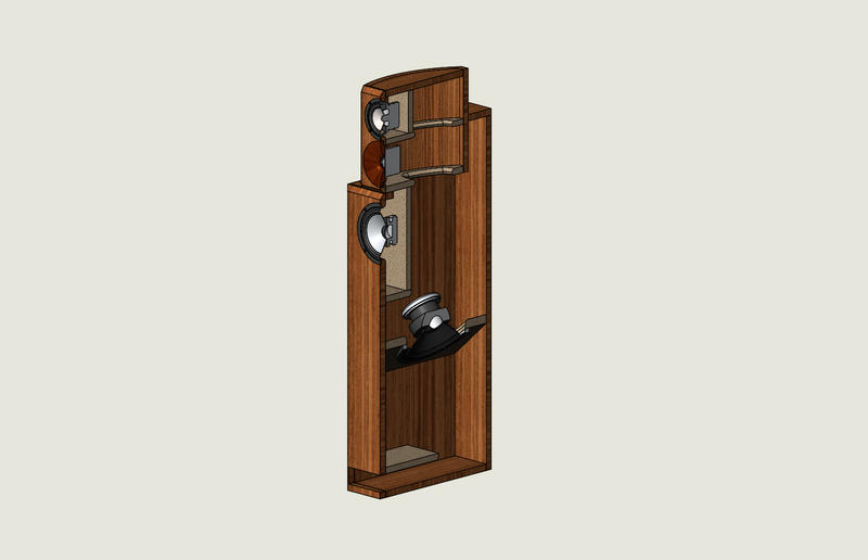

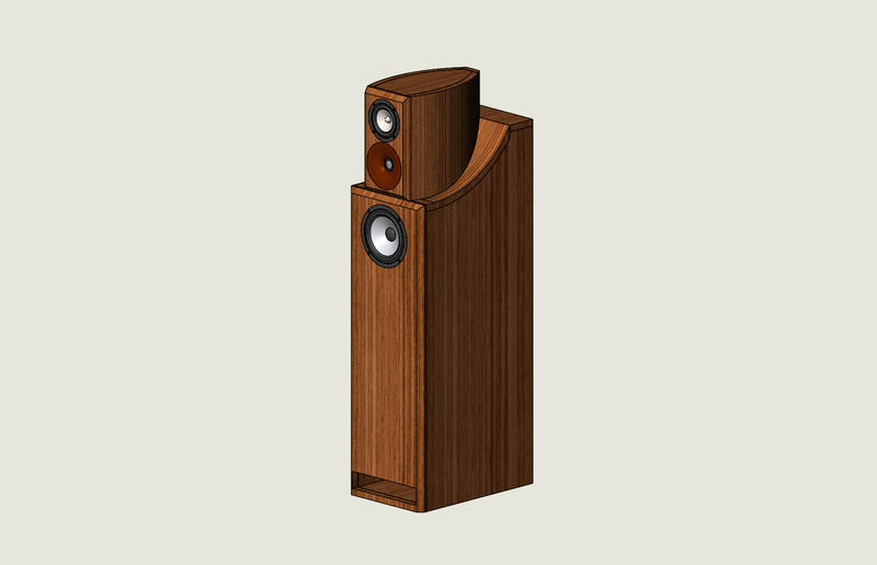

              Update
              Hallo alle miteinander
              Ein Update wartet… Es hat lang gedauert, aber Ihr sollt ja auch echte Veränderungen präsentiert bekommen. In der Zwischenzeit viel gelesen und in Boxsim experimentiert, die Ergebnisse ins CAD übertragen, wieder rückgeführt, bis sich jetzt die Gehäuse-Version 4 und die Weichen-Version V (also 22, nicht 5 – hoffe, das Alphabet reicht noch) herauskristallisiert haben. Yoogie und Pulsar99 haben mich dabei tatkräftig unterstützt, viele Anregungen gegeben, Walwal hat mich hier mit Lesestoff ohne Ende versorgt Hoffe mal, ich hab es entsprechend umgesetzt
              Bei der Zusammenstellung der Chassis mit WSP26S (BP), AL170 (CB), TI100 (CB) und KE25 ist es (zumindest vorerst, sprich bis zum ersten Probehören bei Visaton) geblieben, Rahmenbedingungen rein passiv und Röhrenpärchen ebenfalls
              Zu den markanten Änderungen im Gehäuse:
              - Hier konnte ich echte Abmessungen ableiten, die nun 1:1 in Boxsim eingetragen sind
              - KE bekommt ein WG, das im Durchmesser leicht modifiziert wurde (Ø135). Ohne WG hab ich mal probiert, tu mich damit aber irgendwie schwer…
              - KE und TI haben ihre Positionen getauscht, dadurch habe ich bei schlanker Front und vertretbarer Tiefe das von Ralf ausgelegte Wunsch-Volumen erreicht
              - KE wurde auf Höhe 975 gesetzt
              - Es fehlt noch ein Rahmen, auf den die Rückwand abnehmbar montiert werden kann. Hier stehen mir bei derzeitiger Größe für Rahmen und die beiden Weichen TT und MT/HT 1,8L zur Verfügung, könnte ich aber noch ein wenig pushen

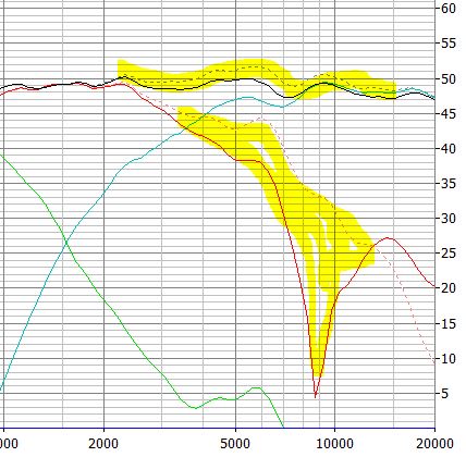

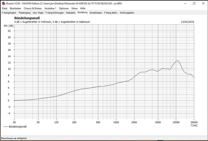

              FG auch unter Richtungen, Phase und Bündelung sehen für meine Augen ganz ansprechend aus, richtig beurteilen kann ich es aber noch nicht - insbesondere auf die hörbaren Unterschiede! Hier möchte ich Eure geschätzten Meinungen erfragen
                eher so :
                die bündelung ist viel besser und jeder chassis macht allein sein job

                  herzlichen Dank für Dein Feedback hab eben mal beide Weichen nebeneinander gestellt und verglichen:
                  - die 82u vor dem WSP hast Du eingesetzt, um die Phase an die anderen anzugleichen?
                  - die Trennfrequenz zwischen AL und TI nach oben geschoben, den TI steiler getrennt - bedeutet, dass ein weicherer Übergang gleichzeitig auch ein verwascheneres Klangbild zwischen den Chassis ergibt? Meinst Du das mit "jeder macht seinen Job"? Ziel ist es also, die Frequenzbereiche "hörbar" jeweils nur einem Chassis zuzuordnen?
                  - die KE im Pegel entsprechend an die anderen angepasst - kann ich auch nachvollziehen.
                  Wo ich nicht mehr mitkomme, sind komplexere Elemente wie die Impedanzkorrektur, hab diese hier nur nach Formel / Rechner eingesetzt
                  Deine Variante greift um einiges schwächer in die Impedanz ein. Welche Überlegung steckt dahinter? Wie gesagt - bin kein E-Techniker... versuchs bitte mit einfachen Worten
